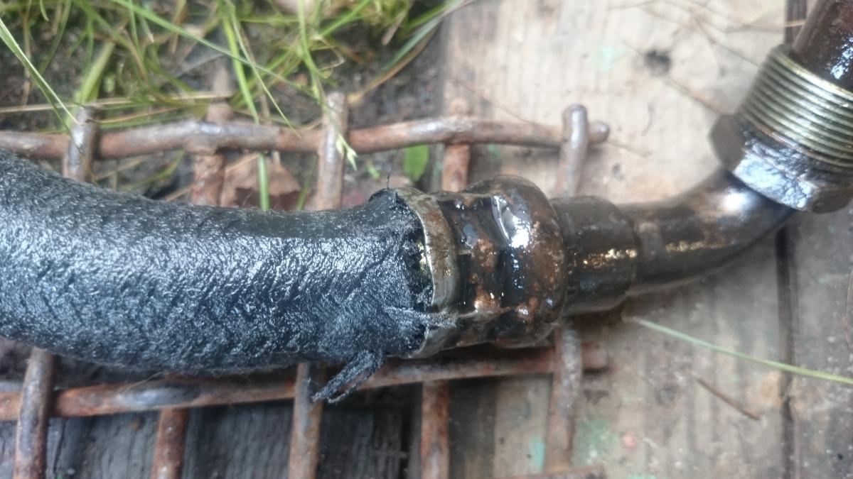

всем здравствуйте.разобрал двигатель ,шатунные вкладыши без номера. как определить где какой.двигло стуканул после маслен ова   голода .лопнула трубка с масле нова насоса на скорости 100км.post-50346-0-70386500-1473783133_thumb.jpg
МихаилZ
по картинке тонкий в крышку толстый вверх.  по месту может и поменяться
МихаилZ
толстый с меньшей цыфрой 2172684, тонкий с большей 2172685
