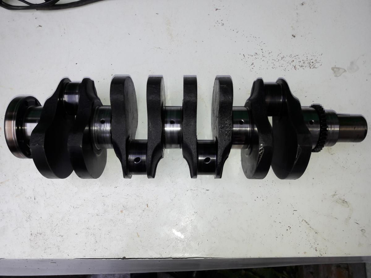

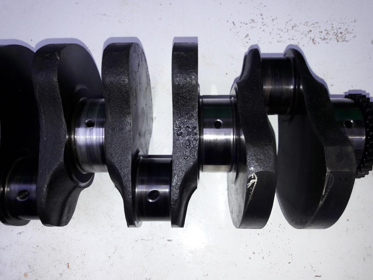

Oleshka1988 1 Опубликовано 24 сентября, 2016 да я в курсе,но восстанавливают оч сложные детали.сделали одни -могут и другие .вопрос оплаты и только.вот такой восстановят интересно? Посинели шейки задиров нет. Лежит и на продажу наверно смысла нет выставлять Поделиться сообщением Ссылка на сообщение Поделиться на другие сайты
kombrig 570 Опубликовано 24 сентября, 2016 (изменено) вот такой восстановят интересно? Посинели шейки задиров нет. Лежит и на продажу наверно смысла нет выставлятьвосстановят согласно данной технологии .но цена может очень высокой стать .я разговаривал по телефону.сказали- сделаем.этот. конкретно.полирнуть и азотировать . Изменено 24 сентября, 2016 пользователем kombrig Поделиться сообщением Ссылка на сообщение Поделиться на другие сайты
