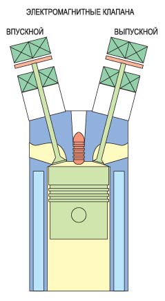

Каякер 786 Опубликовано 9 января, 2014 Ведущие моторостроители уже лет 20 бьются над осуществлением идеи мотора вообще без распредвалов. На каждый клапан по соленоиду. Выгода - обалдеть! Любые фазы газораспределения, отключения цилиндров, торможения двигателем. Экономия - процентов 30 как с куста, мощи чуть не в половину больше, любая, блин, степень сжатия может быть при таком моторе... НЕ МОГУТ!!!! Не получается, почемуто. Не хватает ума у БМВ, Мерседеса, Хонды, Тойты, это осуществить. Не получается должной надежности и быстродействия. 1 Поделиться сообщением Ссылка на сообщение Поделиться на другие сайты

edcar 456 Опубликовано 9 января, 2014 (изменено) Не то что без пружин , дак без расперд вала ! Изменено 9 января, 2014 пользователем edcar 2 Поделиться сообщением Ссылка на сообщение Поделиться на другие сайты
Каякер 786 Опубликовано 9 января, 2014 Там как я понял постоянный магнит...не надо ляктричества...Серег, если постоянный магнит, то это вообще вредительство. Усилие на закрытие будет падать с высотой подъема клапана, т.е. наибольшее услилие распредвал будет преодолевать (и это усилие будет априори выше чем у пружины, или клапана будут зависать просто безбожно на холостых оборотах) в момент начала открытия клапана. С высотой подъема усилие будет падать. А какой ёжик из продуктов износа будут собирать мощные магниты :o Поделиться сообщением Ссылка на сообщение Поделиться на другие сайты

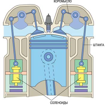

Альмир 689 Опубликовано 9 января, 2014 Не то что без пружин , дак без расперд вала ! ну тут вообще вопросов больше чем ответов...как выбирается тепловой зазор? как быть при шлифовке ГБЦ(если она вообще есть, не моно блок ли)?.....А штанги что приводит в действие? соленоиды, внимательнее смотри. Поделиться сообщением Ссылка на сообщение Поделиться на другие сайты
Каякер 786 Опубликовано 9 января, 2014 ну тут вообще вопросов больше чем ответов...как выбирается тепловой зазор? как быть при шлифовке ГБЦ(если она вообще есть, не моно блок ли)?.....соленоиды, внимательнее смотри. Ведущие моторостроители уже лет 20 бьются над осуществлением идеи мотора вообще без распредвалов. На каждый клапан по соленоиду. Выгода - обалдеть! Любые фазы газораспределения, отключения цилиндров, торможения двигателем. Экономия - процентов 30 как с куста, мощи чуть не в половину больше, любая, блин, степень сжатия может быть при таком моторе... НЕ МОГУТ!!!! Не получается, почемуто. Не хватает ума у БМВ, Мерседеса, Хонды, Тойты, это осуществить. Не получается должной надежности и быстродействия. Поделиться сообщением Ссылка на сообщение Поделиться на другие сайты
