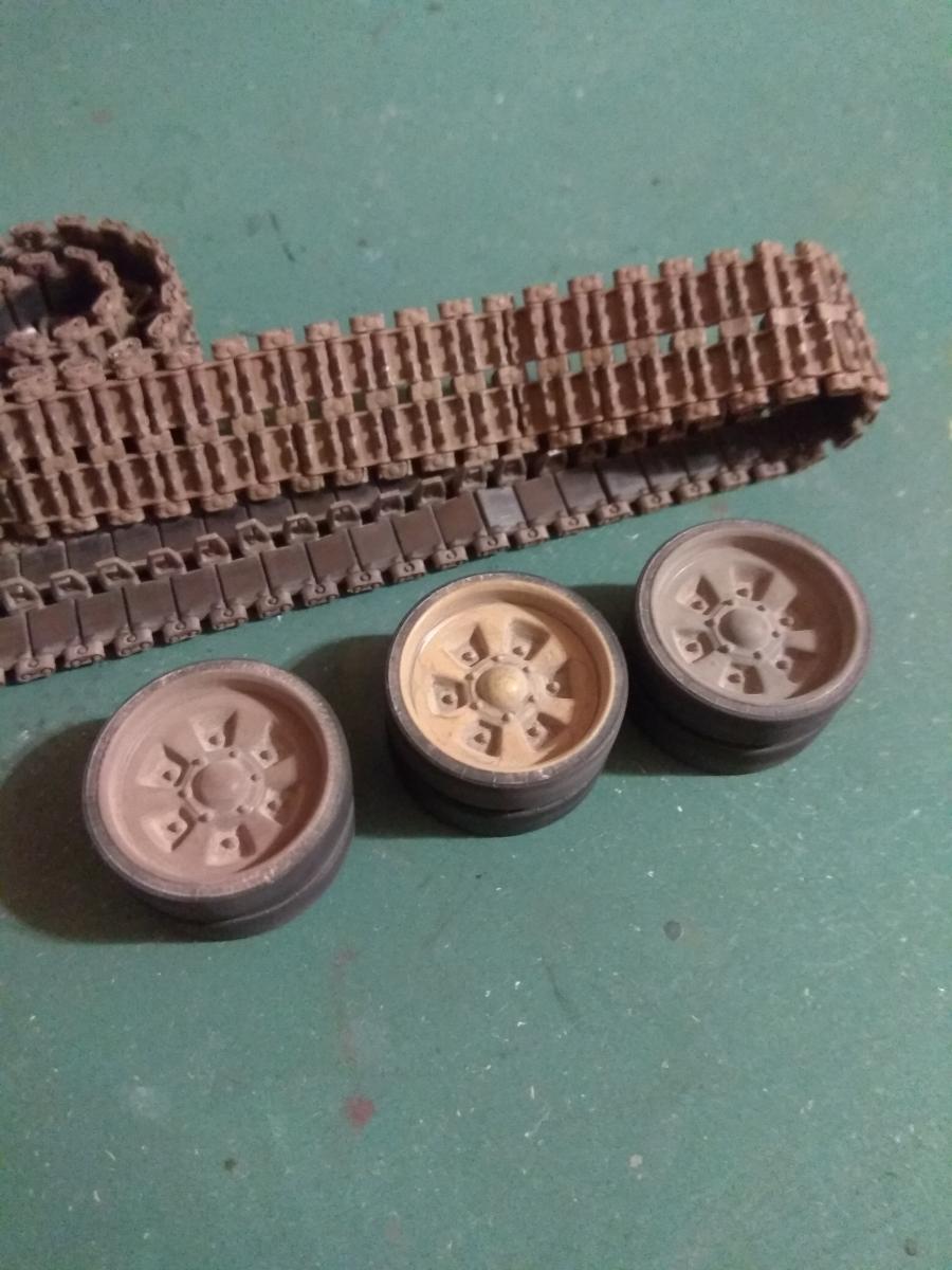

Балаганов 695 Опубликовано 26 ноября, 2017 Небольшое обновление 2 Поделиться сообщением Ссылка на сообщение Поделиться на другие сайты

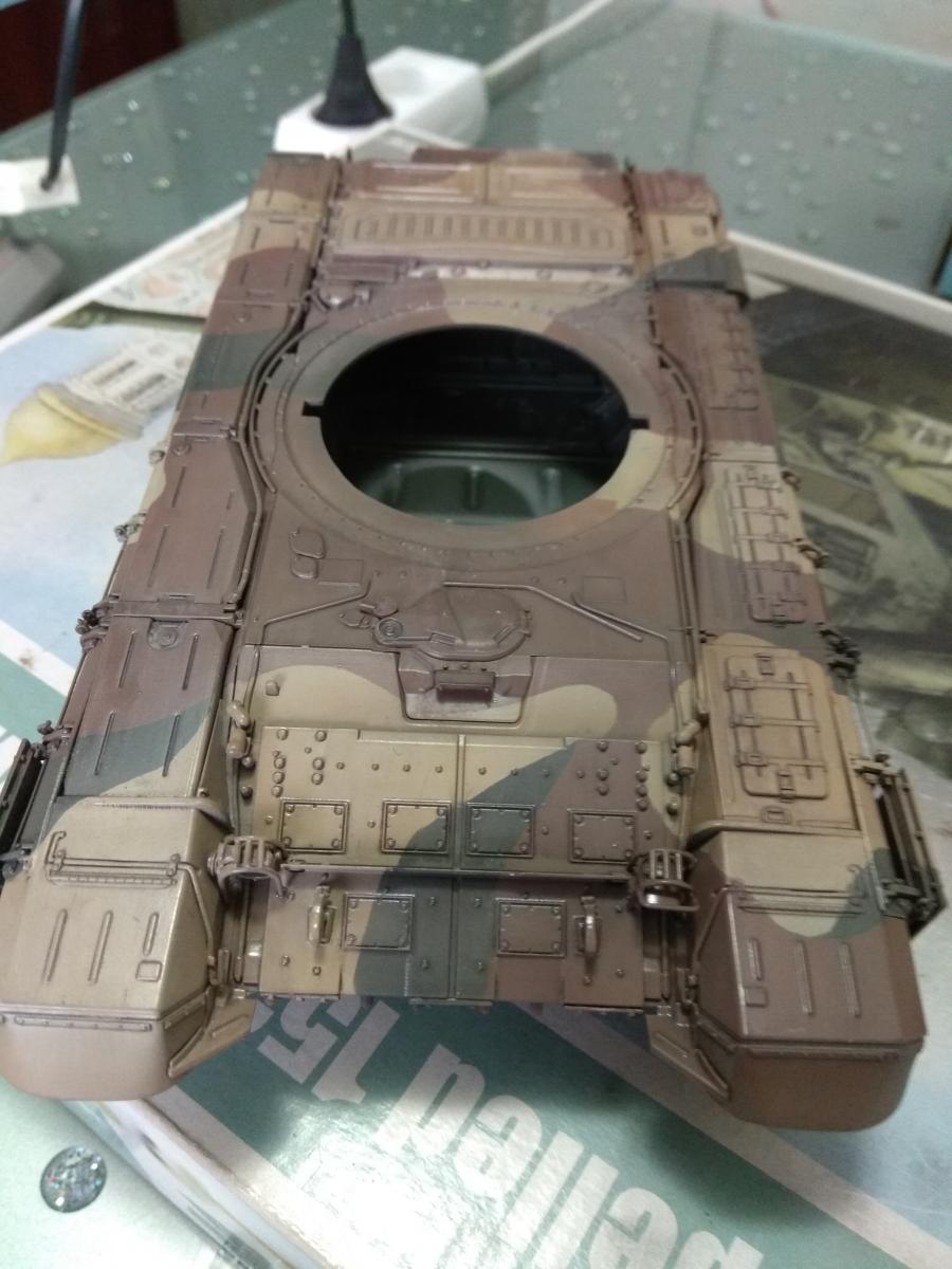

Балаганов 695 Опубликовано 12 марта, 2018 (изменено) Пока так Изменено 12 марта, 2018 пользователем Балаганов 1 Поделиться сообщением Ссылка на сообщение Поделиться на другие сайты
