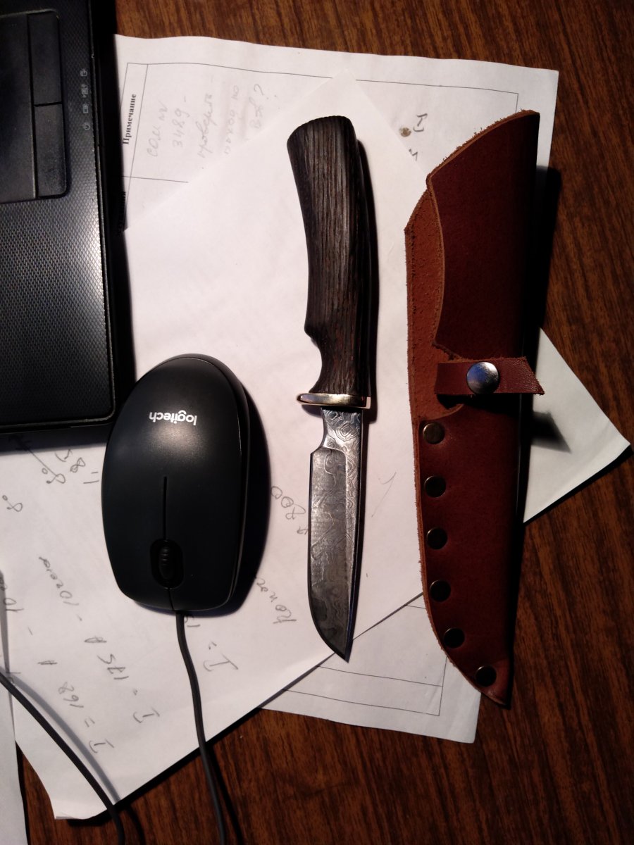

valemat 1 914 Опубликовано 24 марта, 2020 А цену приблизительно моему ножу не скажете? Хотя бы вилку цен. Поделиться сообщением Ссылка на сообщение Поделиться на другие сайты
Татарин 7 736 Опубликовано 24 марта, 2020 38 минут назад, valemat сказал: А цену приблизительно моему ножу не скажете? Хотя бы вилку цен. Клинок сам примерно 1-3 косаря.В зависимости от стали.Ну и сборка.Опять-же что за деревяшка на рукояти.Или пластик.Есть брусочки на рукоять и по 800-900 целковых.Наличие ножен.Надо понимать, что если нож ручной работы,то он сам по себе уникален. Можешь поприценяться, поискав подобные изделия на 2Кнайф. "Фиксированые клинки" Смотри.залипнешь,и пропадёшь. 1 Поделиться сообщением Ссылка на сообщение Поделиться на другие сайты

valemat 1 914 Опубликовано 25 марта, 2020 Фсе позно купил я 5 рублей отдал. Душа есть в том ноже. 2 Поделиться сообщением Ссылка на сообщение Поделиться на другие сайты
Татарин 7 736 Опубликовано 25 марта, 2020 2 минуты назад, valemat сказал: Фсе позно купил я 5 рублей отдал. Душа есть в том ноже. Ну и правильно.Хорошая цена,во всех отношениях.И не переплатил,и не обидел. Поделиться сообщением Ссылка на сообщение Поделиться на другие сайты

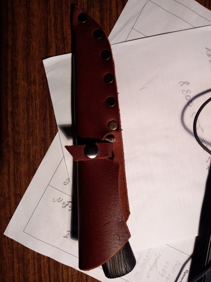

valemat 1 914 Опубликовано 25 марта, 2020 2 минуты назад, Татарин сказал: Ну и правильно.Хорошая цена,во всех отношениях.И не переплатил,и не обидел. Ножны еще из натуральной кожи, ну не смог я не смог, Поделиться сообщением Ссылка на сообщение Поделиться на другие сайты
Татарин 7 736 Опубликовано 25 марта, 2020 1 минуту назад, valemat сказал: Ножны еще из натуральной кожи, ну не смог я не смог, Ну так, захвастани всем комплектом. Что-ль. 1 Поделиться сообщением Ссылка на сообщение Поделиться на другие сайты
valemat 1 914 Опубликовано 27 марта, 2020 Вот. 1 Поделиться сообщением Ссылка на сообщение Поделиться на другие сайты

Татарин 7 736 Опубликовано 27 марта, 2020 Не пойму ,что за палочка на рукояти.Может венге? Поделиться сообщением Ссылка на сообщение Поделиться на другие сайты
valemat 1 914 Опубликовано 27 марта, 2020 17 минут назад, Татарин сказал: Не пойму ,что за палочка на рукояти.Может венге? Рукоятка сделана из ясеня, жало подшипник а обкладка сендвич. Поделиться сообщением Ссылка на сообщение Поделиться на другие сайты

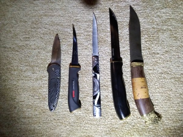

kombrig 605 Опубликовано 27 марта, 2020 для разных целей и задач. 2 Поделиться сообщением Ссылка на сообщение Поделиться на другие сайты
соболевич 2 089 Опубликовано 27 марта, 2020 (изменено) 16 минут назад, kombrig сказал: для разных целей и задач. Второй слева хорош . Режек знатный. Изменено 27 марта, 2020 пользователем соболевич Поделиться сообщением Ссылка на сообщение Поделиться на другие сайты

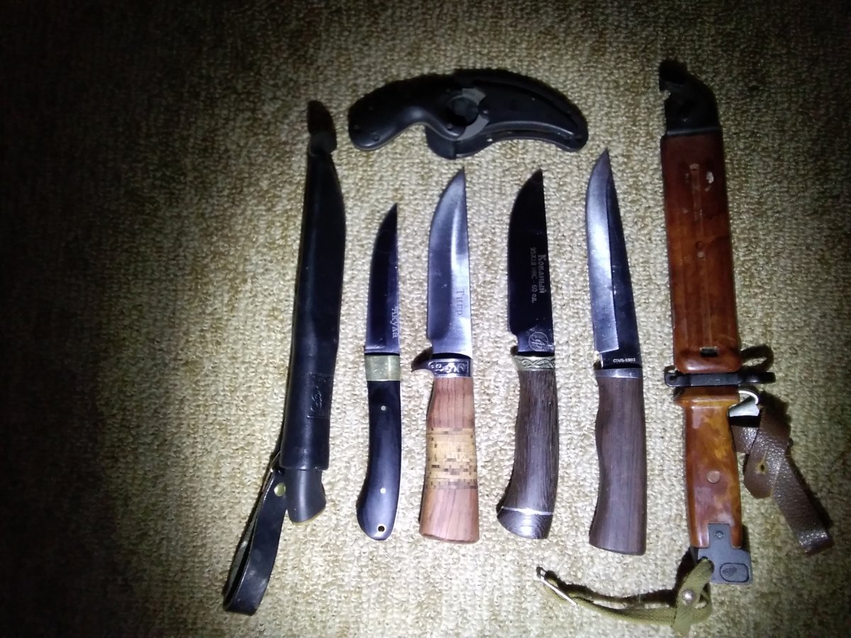

kombrig 605 Опубликовано 27 марта, 2020 3 Поделиться сообщением Ссылка на сообщение Поделиться на другие сайты
