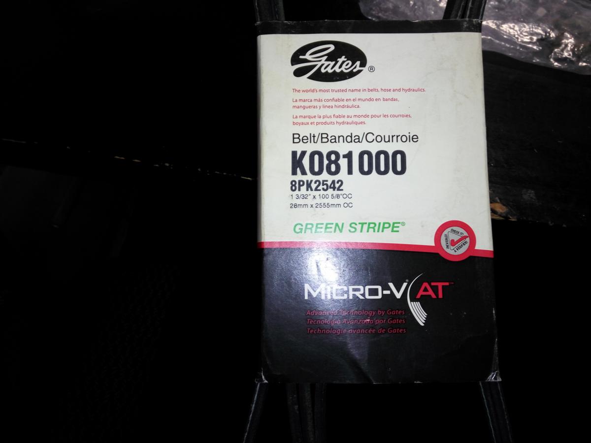

wert57 2 Опубликовано 3 июля, 2016 Парни, подскажите.некст ситилайн. каменс.брал с завода с кондеем. справа от двигла стоит компрессор санден.порвало в клочья поликлин.РАЗМЕР РЕМНЯ? что прикольно - завод не знает, оффдилер не знает. в каталогах каменса нет этого ремня. мож кто у себя посмотрит у кого такой же компрессор и там же( справа по ходу движения) установлен? Поделиться сообщением Ссылка на сообщение Поделиться на другие сайты
газель2005 2 786 Опубликовано 3 июля, 2016 Ремень 8PK2495 Газель Cummins 2.8 (Евро 4) с кондиционером 4933068 Поделиться сообщением Ссылка на сообщение Поделиться на другие сайты
wert57 2 Опубликовано 4 июля, 2016 (изменено) Ремень 8PK2495 Газель Cummins 2.8 (Евро 4) с кондиционером 4933068ремень ОТДЕЛЬНЫЙ коротыш то есть тупо со шкива махо на компр Изменено 4 июля, 2016 пользователем wert57 Поделиться сообщением Ссылка на сообщение Поделиться на другие сайты
газель2005 2 786 Опубликовано 4 июля, 2016 (изменено) тогда это не завод.Трудно,что то сказать.Скорее в фирме где его устанавливали знают лучше. Изменено 4 июля, 2016 пользователем газель2005 Поделиться сообщением Ссылка на сообщение Поделиться на другие сайты
Crady 8 677 Опубликовано 4 июля, 2016 РАЗМЕР РЕМНЯ?рулетку,шнурочек с линейкой.. Поделиться сообщением Ссылка на сообщение Поделиться на другие сайты
Semen-a 63 Опубликовано 5 июля, 2016 рулетку,шнурочек с линейкой... Чего смайлы не клеятся? Поделиться сообщением Ссылка на сообщение Поделиться на другие сайты
dtrans 1 816 Опубликовано 20 октября, 2017 Ремень 8PK2495 Газель Cummins 2.8 (Евро 4) с кондиционером 4933068Глянул под копот. Бля точно не 8PK, какой то узкий. Устанавливал автогз котляковский. Поделиться сообщением Ссылка на сообщение Поделиться на другие сайты
