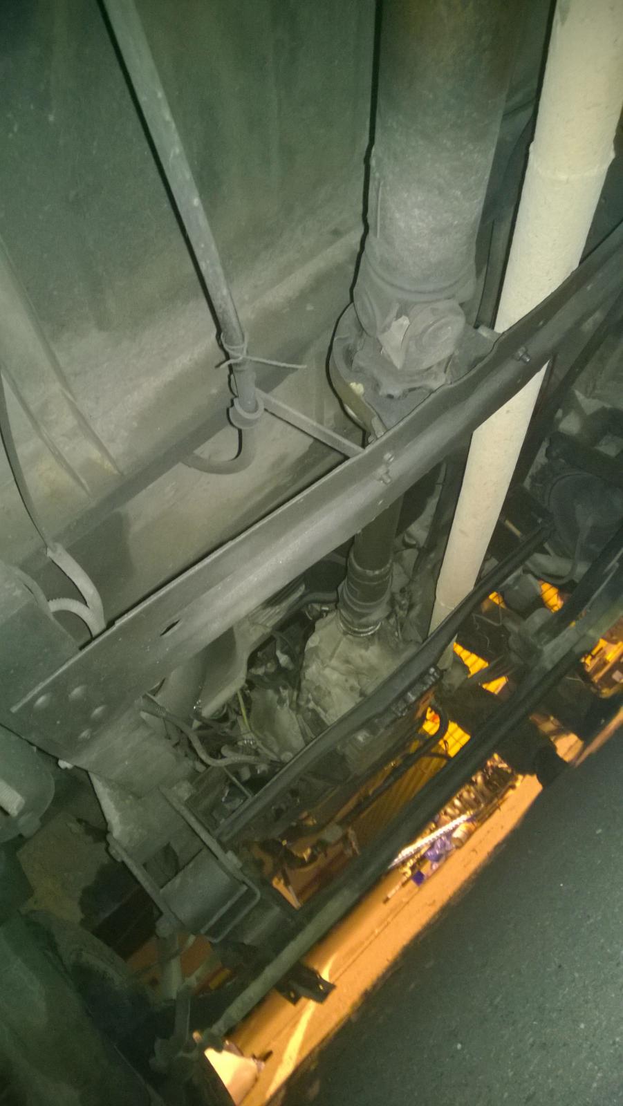

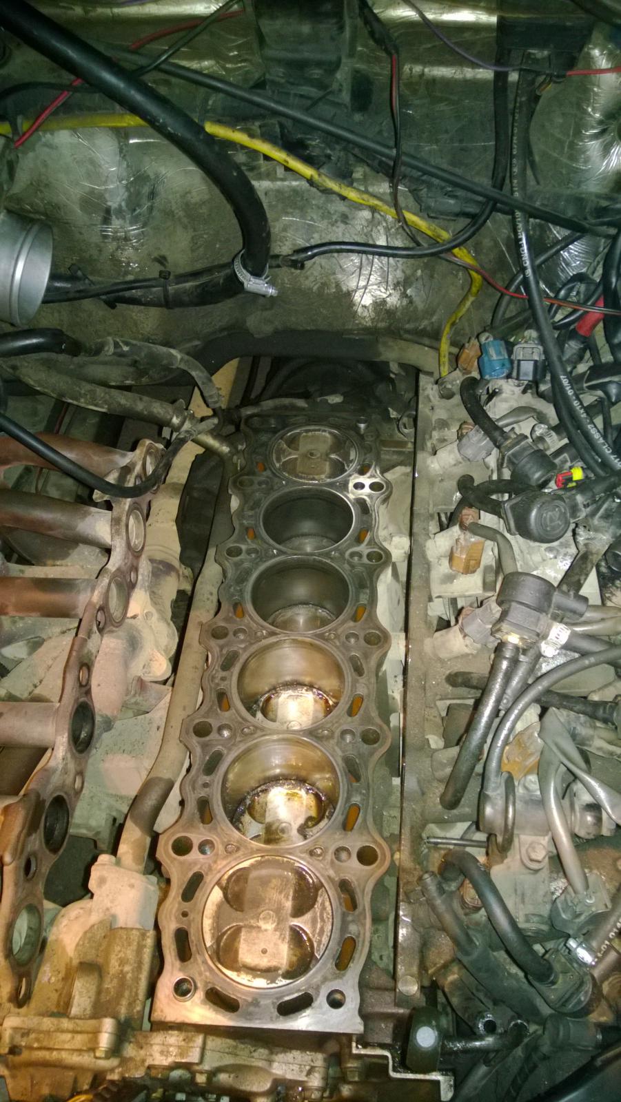

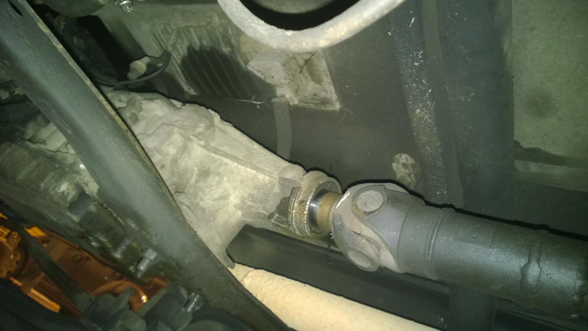

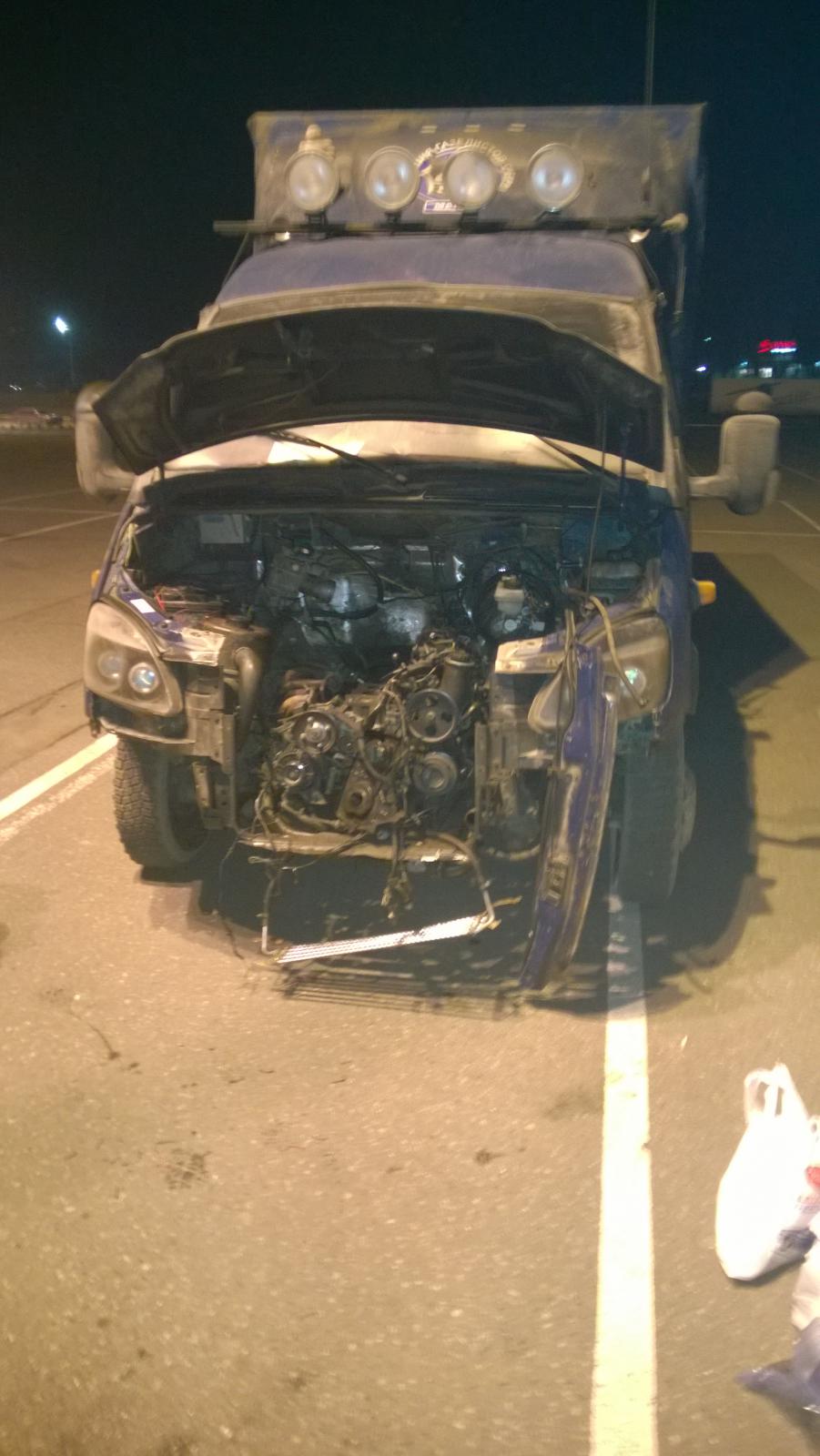

ilian32 624 Опубликовано 22 февраля, 2015 Как то выкладывал тут,заливаю еще раз.Вообщем фермер 4,20 с 2Jz vvti Поделиться сообщением Ссылка на сообщение Поделиться на другие сайты

самоделкин 24 Опубликовано 22 февраля, 2015 Как то выкладывал тут,заливаю еще раз.Вообщем фермер 4,20 с 2Jz vvtiэто макса машина тоже наш новосибирский парень! Поделиться сообщением Ссылка на сообщение Поделиться на другие сайты
