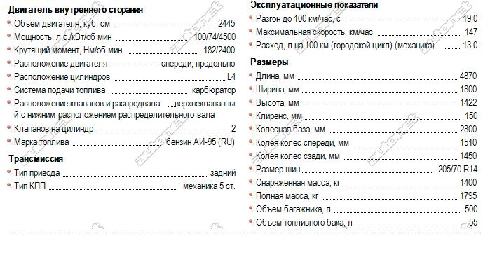

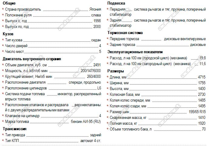

volgist 1 060 Опубликовано 5 марта, 2015 (изменено) Чайзер - это не тоже самое что волга. Чайзер:Волга: Найди различия кроме мотора и КПП.Масса совпадает с точностью до 10 кг. Колёсья той же размерности. Задний мост в Волге есть с таким же передаточным числом. Почему Волга с мотором и КПП должна ехать безусловно хуже? Управляемость-да, хуже. Разгон и расход точно те же. Спецом взял чайзера с 2,5 литовым пихлом, это 1JZ. Городской расход даже официальный под двадцатку. А у тебя под автобусом меньше, чем официально на легковой. Ты установщик что-ли? Изменено 5 марта, 2015 пользователем volgist Поделиться сообщением Ссылка на сообщение Поделиться на другие сайты
