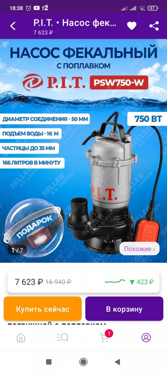

jon61rus 301 Опубликовано 30 мая, 2023 46 минут назад, Алексей Ф. сказал: @ZAN57 пример дренажника дашь? Я себе вот такой взял, вещь. 1 Поделиться сообщением Ссылка на сообщение Поделиться на другие сайты
aleks2 1 201 Опубликовано 30 мая, 2023 2 минуты назад, jon61rus сказал: Я себе вот такой взял, вещь. Когда хотел выбор остановился на таком же только под другим брендом ,в Пятигорске недорого по Авито было.они бывают с ножом для изменения и без. Поделиться сообщением Ссылка на сообщение Поделиться на другие сайты

ZAN57 3 539 Опубликовано 31 мая, 2023 (изменено) 22 часа назад, aleks2 сказал: Когда хотел выбор остановился на таком же только под другим брендом ,в Пятигорске недорого по Авито было.они бывают с ножом для изменения и без. Пример дренажника дашь? Хорошие насосы, именно для ручья, болота, озера, колодца, дерьма в выгребе. Достоинства- практически не горят и не изнашиваются, работают по 10- 20 лет без проблем. Песка зачерпнут- не беда, прокачают, в отличие от турбины, винтового и тем более вибрационного. Поплавок защитит от сухой работы. Смотреть надо на соотношение напора (подъема) и производительности, что тебе важней. 23 часа назад, Алексей Ф. сказал: 23 часа назад, Алексей Ф. сказал: пример дренажника дашь? Их сотни, плохих мало, думаю тебе давление не так важно (если из ручья, колодца), важнее производительность. Ну и цена. Я брпл в 90е самый дешманский, качал лучше любого вибрационника, пару лет назад сжег его, загрубив поплавок по уровню, он поработал сухим... до этого лет 5 валялся резервный, всё думал сдохнет первый. Брал резервный в гастрономе, в отделе дом, сад, огород... чисто импульсивно- смотрю, всего за 2тр по акции лежит. И этлт качает шустро- быстро набираю 2 еврокуба и железный бак на 1,5м3... итого 3,5м3, где-то около 50мин. Оба голимый китай. Недавно дочь притащила третий из проданного сада, русский. В резерв... Изменено 31 мая, 2023 пользователем ZAN57 1 Поделиться сообщением Ссылка на сообщение Поделиться на другие сайты

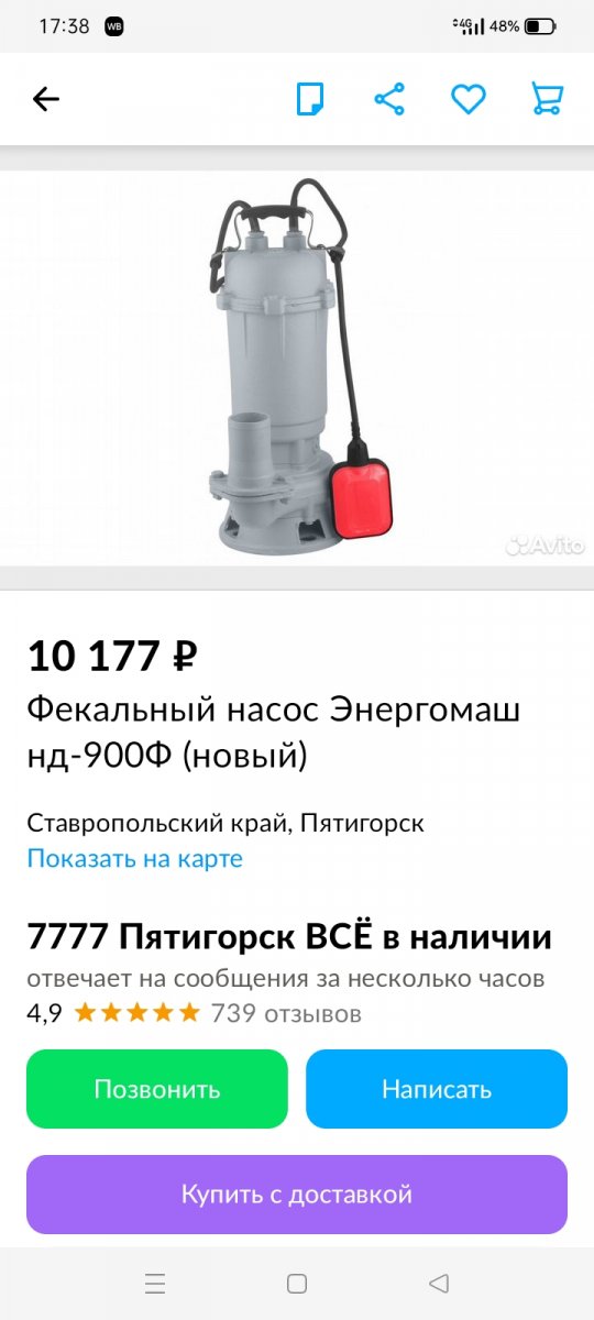

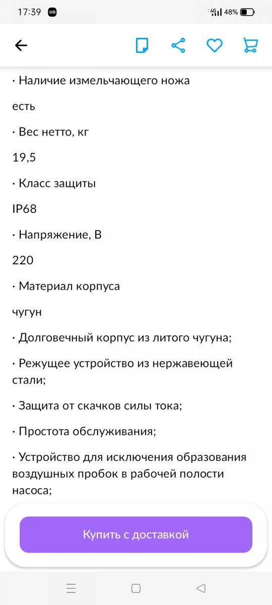

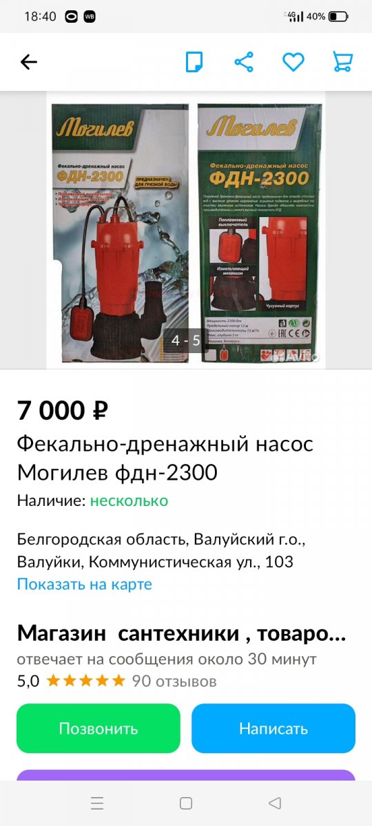

aleks2 1 201 Опубликовано 31 мая, 2023 (изменено) @ZAN57 такого плана они разной мощности и фирм.пишут если шильдик на заклёпках то заводской.этот с ножом но по отзывам нож только мешает ,наматывает на себя.плюс ,что чугун ,крыльчатка нержавейка.раньше они дешевле были. Изменено 31 мая, 2023 пользователем aleks2 1 Поделиться сообщением Ссылка на сообщение Поделиться на другие сайты
aleks2 1 201 Опубликовано 31 мая, 2023 @ZAN57 типа Беларусь и мощность2300) 1 Поделиться сообщением Ссылка на сообщение Поделиться на другие сайты
ZAN57 3 539 Опубликовано 1 июня, 2023 16 часов назад, aleks2 сказал: @ZAN57 такого плана они разной мощности и фирм.пишут если шильдик на заклёпках то заводской.этот с ножом но по отзывам нож только мешает ,наматывает на себя.плюс ,что чугун ,крыльчатка нержавейка.раньше они дешевле были. Да, с ножом он дороже раза в 2-3, а из-за ножа часто дебет резко снижается, фигня застревает. У нас у подрядчиков сплошь такие, для откачки из зумпфов в котлованах. Работают, хоть бы хрен, но ножи сразу делают "делит", те нафиг. Он и без ножа камни чз себя протягивает довольно большие. То что пролезает чз входной патрубок, то и пролезет через центрифугу... А да, не ищите с названием фекальный, это тот же самый дренажник, но с наворотами типа ножа не нужными и дороже раза в 2-3... 23 часа назад, ИванСПб сказал: на насос хватит; НО на практике всегда в голову приходит идея - а не включить ли в уже готовый удлинитель ещё чтойто, и ещё и ещё. Дамы особенно любят так делать. Если этот вариант исключён бери 0,75 По уму в комплекте купить бы чёрную "уличную" гофру - по сравнению с кабелем она недорогая и избавит от множества проблем в том числе воздействия солнца. Только обратить внимание на расположение оконечных срезов - чтобы туда вода не попадала иначе вред вместо пользы на обсуждаемый удлинитель? однозначно нет. Если по дому чтойто перекладывать - лучше закладывать с заземлением про запас, иначе когда захочется стиралку например подключить "по уму" будет обидно всё собирать заново. Внутри домика лучше меньше 2,5 кабель вообще не укладывать. Подразумеваются розетки - на освещение заземление не делают, и достаточно 0,75 с запасом не согласен - большинство подобных насосов охлаждаются за счёт потока воды и без охлаждения "закипят" подобно автомобильному двигателю. То есть, если мотор молотит вхолостую под водой (например вход забился) - то наверное прокатит, а если он обсох полностью - скорее всего хана ему. Плюсом "на сухую" убиваются уплотнения. Во всяком случае в профессиональных грюндфосах сухотруб считается аварией, насос автоматически встаёт сухая работа дренажника стандартного исключена, если ты сам не удалишь поплавок, или не "загрубишь" его- например привязав в верхнем положении, понятно, что он всегда "думает", что воды выше головы... Я так и сделал... хотелось ещё немного, ещё чуть- чуть пониже осушить колодец при чистке. а в это время телефон, отошел. ну так, так же и на спущенных колесах мона поехать, и масло с ДВС слить. Это не режим, что его обсуждать... У нас в армии прапор зажал отвёрткой датчик давления на волноводе передатчика локатора, мощностью 1 000 000 вт, частотой 933,7Мгц, чтобы заглянуть внутрь. Заглянул... сварился мозг... А так- за много лет ни одного случая сгорания дренажников, если не лезть в конструктив. Поделиться сообщением Ссылка на сообщение Поделиться на другие сайты
