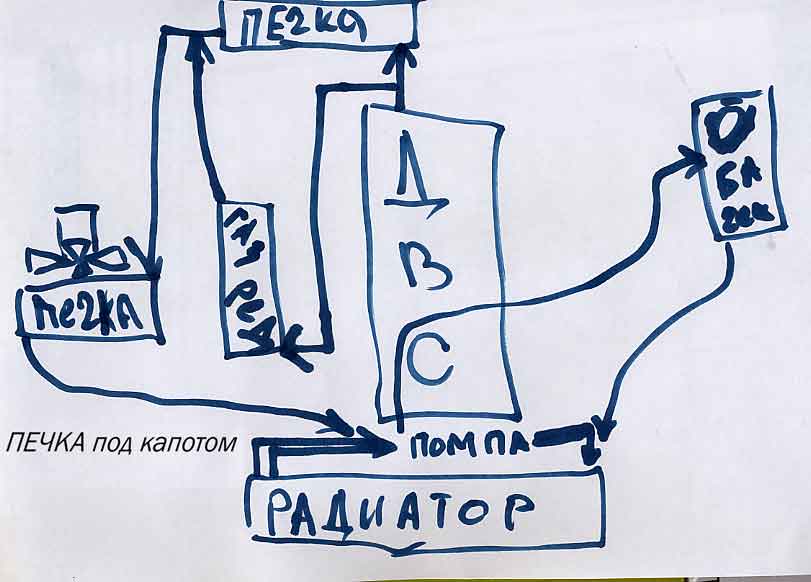

DdSawa 0 Опубликовано 6 августа, 2011 (изменено) Добрый день!Возможна ли установка масленного радиатора на старую ГУзю? А то Греемся!Или есть еще какие-то варианты как охладить ДВС при такой ЖАРе и пробках?! ;)Меня спасает такой вариант. Изменено 6 августа, 2011 пользователем DdSawa Поделиться сообщением Ссылка на сообщение Поделиться на другие сайты
