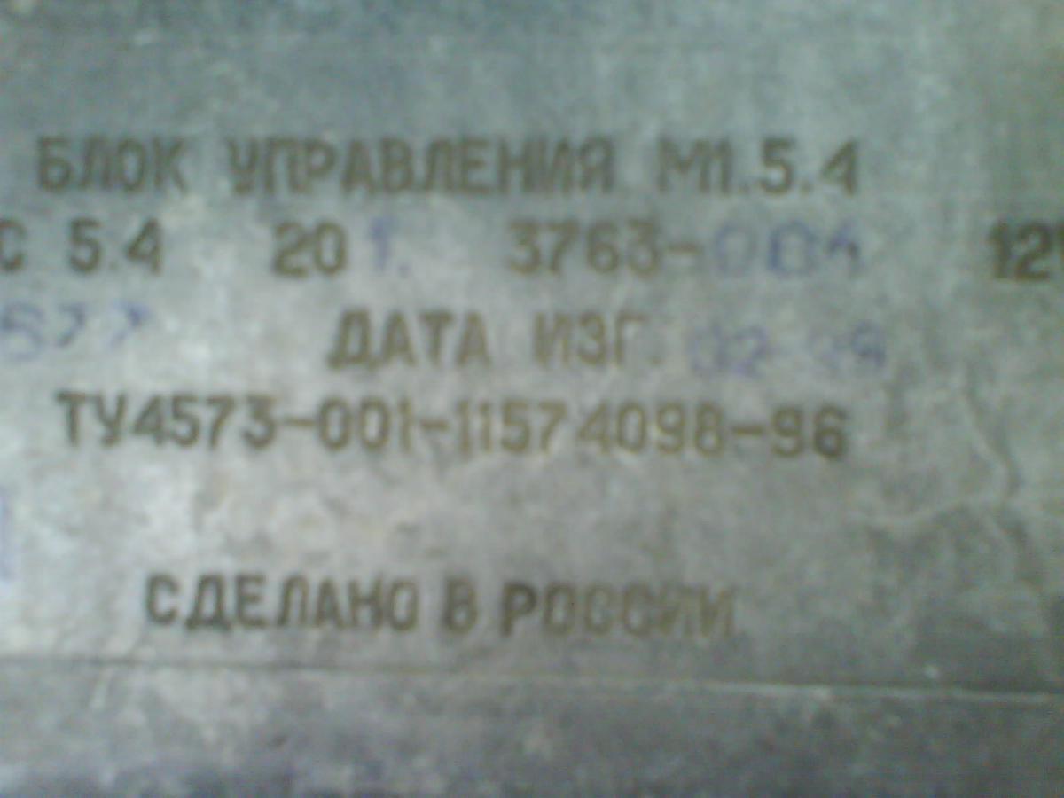

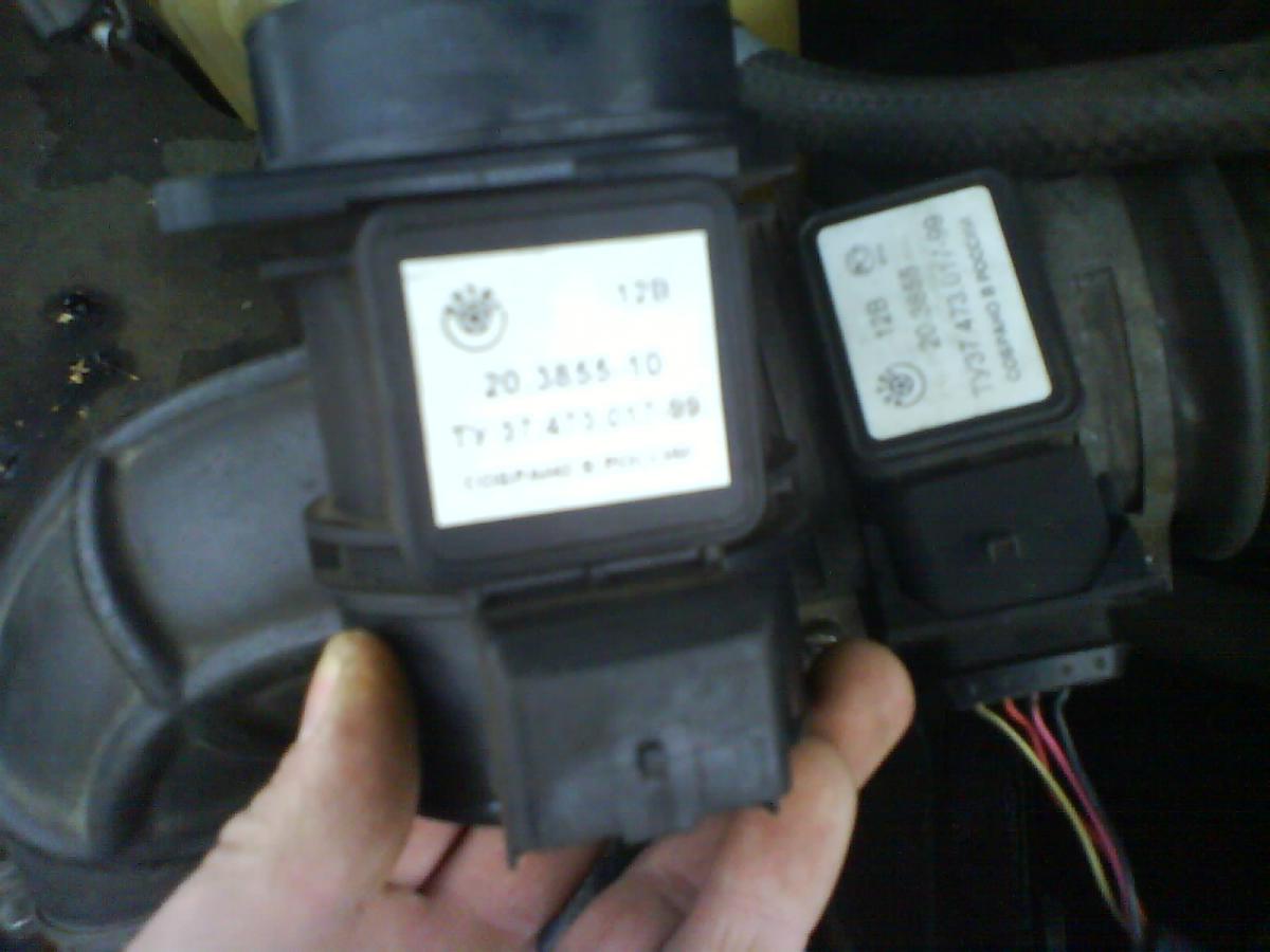

dvor 94 Опубликовано 10 февраля, 2013 (изменено) незнаю, но схема с пленкой под 5.4 есть. но суть в том что нитка под пленку переделывается, а наоборот нельзяя буду искать 7.1 ..0031, потому как этот ЭБУ имеет следы грубого вскрытия и замазан герметиком , да и год 99 тоже настораживает. просто мучает вопрос ошибка 13, может ЭБУ под нитку ? я не смог найти информацию про него ЭБУ 5.4 201 3763 - 004. вот его вид еще вопрос ,откуда этот провод ? идет из салона , сечение как на муфту электровентилятора. ну и еще , можно поставить вот такой с евро 2 , заранее переделав фишку? Изменено 10 февраля, 2013 пользователем dvor Поделиться сообщением Ссылка на сообщение Поделиться на другие сайты
Володя77 3 Опубликовано 11 февраля, 2013 я буду искать 7.1 ..0031, потому как этот ЭБУ имеет следы грубого вскрытия и замазан герметиком , да и год 99 тоже настораживает. просто мучает вопрос ошибка 13, может ЭБУ под нитку ? я не смог найти информацию про него ЭБУ 5.4 201 3763 - 004. вот его вид еще вопрос ,откуда этот провод ? идет из салона , сечение как на муфту электровентилятора. ну и еще , можно поставить вот такой с евро 2 , заранее переделав фишку?Микас 5.4 только с ниткой, можно заменить на микас 7.1 под нитку сответственно с прошивкой под нить, в косе разъем под нитяной дмрв. Если под пленку делать то микас 7.1 под пленку с сответствующей прошивкой, дмрв 20.3855 с сответствующим разъемом в косе. Косу можно переделать под дмрв.Нитяной дмрв уходит в историю, так как его заменили пленкой - причина пленочный дмрв дешевлеС расходомерами 20.3855 и 20.3855-10, что у тебя на фото, я попал и в этой же теме описывал https://www.gazelleclub.ru/forum/index.php?showtopic=4521&st=960,Искать информацию лучше здесь http://chiptuner.ru, Они разные, 20.3855-10 работает только с микас 11 Поделиться сообщением Ссылка на сообщение Поделиться на другие сайты

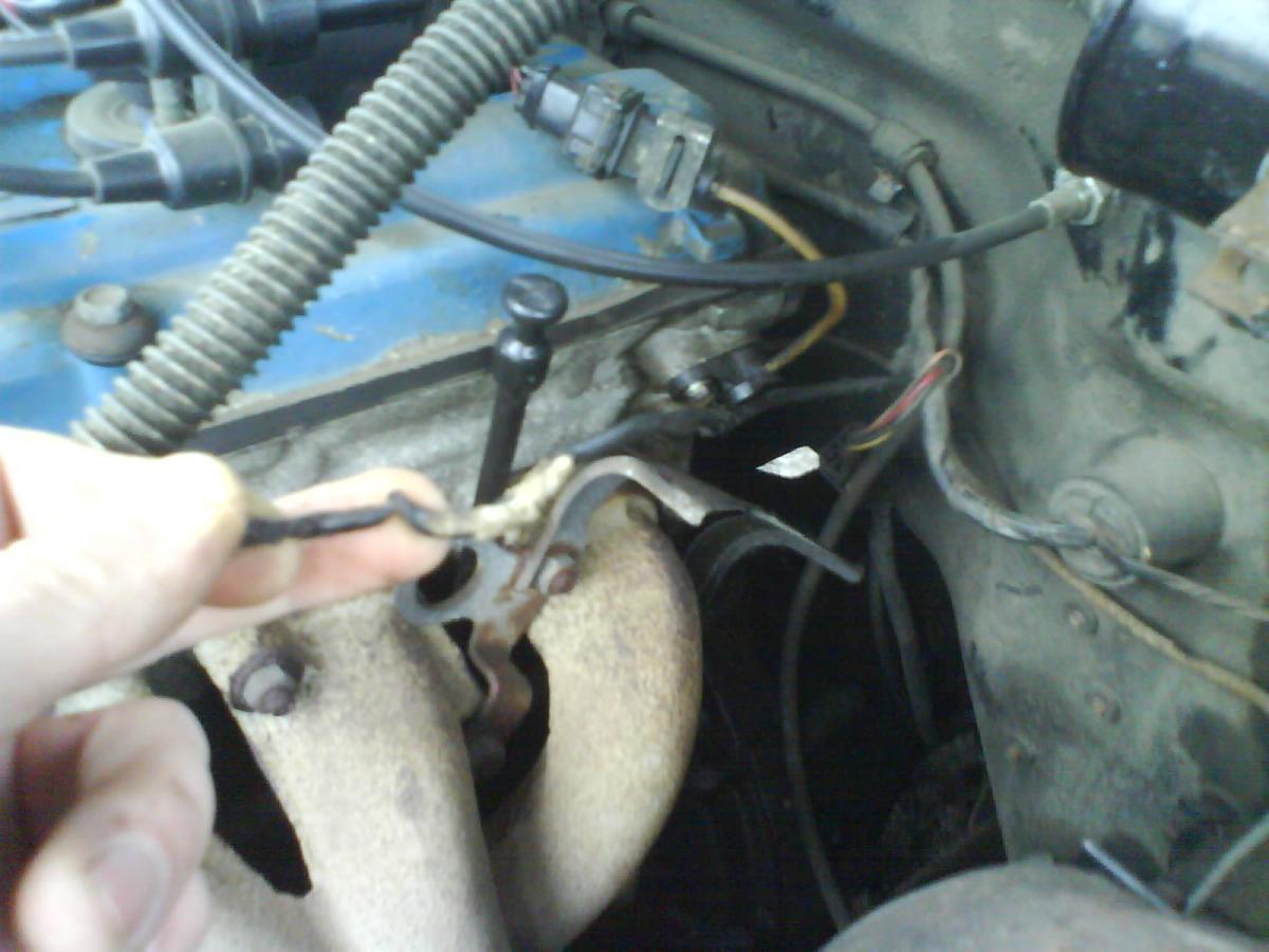

efim_tula 166 Опубликовано 11 февраля, 2013 фишка датчики масла и тосола Поделиться сообщением Ссылка на сообщение Поделиться на другие сайты
dvor 94 Опубликовано 11 февраля, 2013 фишка датчики масла и тосолаэто ты про что? Поделиться сообщением Ссылка на сообщение Поделиться на другие сайты
efim_tula 166 Опубликовано 11 февраля, 2013 еще вопрос ,откуда этот провод ? идет из салона , сечение как на муфту электровентилятора. на это Поделиться сообщением Ссылка на сообщение Поделиться на другие сайты
