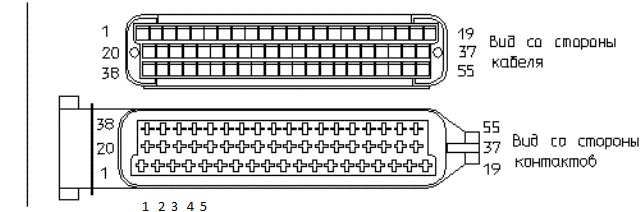

Парни берити мультиметр да прозванивайте все провода и смотрите по распиновки эбу.
только Дмрв другой предеться поставить и проводку под него другую.
если ты не ошибся что у тебя микас 7 .1 000 64 он под пленку (т.е под Дмрв Сименс)
http://www.chiptuner.ru/content/gaz_spec_m7
http://www.chiptuner.ru/content/pin4
Изменено пользователем Splav61
Splav61
распиновка
Микасян 7.1
Да нет,не ошибся,64 - эбу,значит он перепрошитый под бош,этот комплект стоял на рабочей машине сам видел и она нормально работала.Подожду денек ,если ни кто не отпишет буду делать как вы советуете.у меня есть еще проводка от евро 2 ,буду тогда ее внедрять,останется только дмрв докупить.
Микасян 7.1
распиновка
Спасибо дружище,буду пробовать !!!

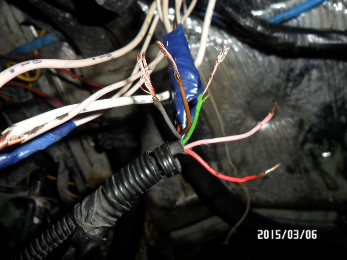

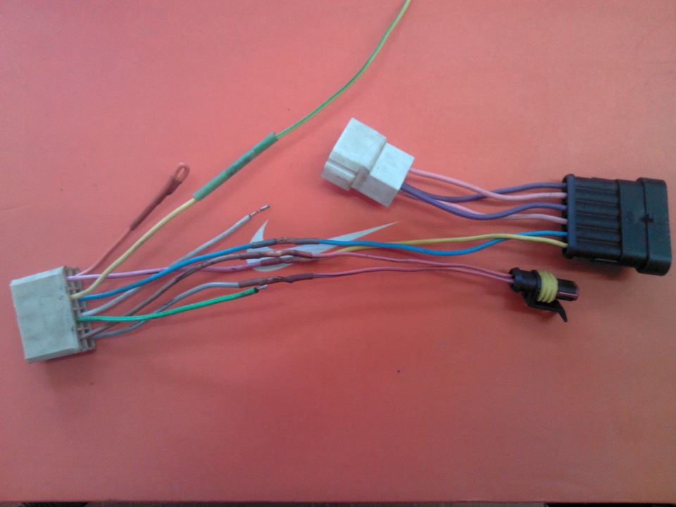

Возникли еще вопросы,у меня под капотом 2 -е фишки (6-ти контактная и 2-х контактная) коса 81 пин из нее выходит 7-ми кантактная квадратная фишка и еще одна одноконтактная ,у меня остались не подключены 5 проводов (красный,розовый,серый,зеленый,коричневый)-куда их,и выходов из косы больше нет ???????
Splav61
друг смотри на картинки которые я выложил...
1-Красный — плюс от силового блока предохранителей ( под капотом)
2- Серый--плюс через предохранитель 10А.
3-Розовый- Плюс после замка зажигания.

Спасибо дружище что помогаешь,но не много не то,у меня в косе все провода одного цвета,с цифрами.Была бы проводка евро 2 или 0,давно уже поставил,я хочу с этой разобраться,так то вроде все подключил остались 5 проводов ,может нарою где про такую геморойную косу...да и по финансом туговато (начал инжектор ставить попутно капиталку движка сделал и пошло поехало.)
Splav61
Прозвони эту проводку и узнай кто от куда...
Я когда себе ставил инжектор купил б.у проводку и каждый провод прозванивал что бы обрыва не было .
не чего сложного нет...
был бы по ближе я бы помог..
Прозванивай повторю еще раз...
Я помню себя когда горел идеей поставить ижектор весь форум весь инет перерыл что бы понять как и куда.
А сейчас уже и забыл как делал...))))
Микасян 7.1

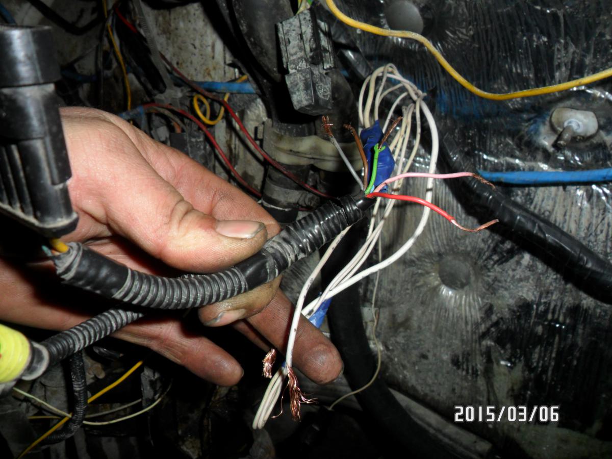

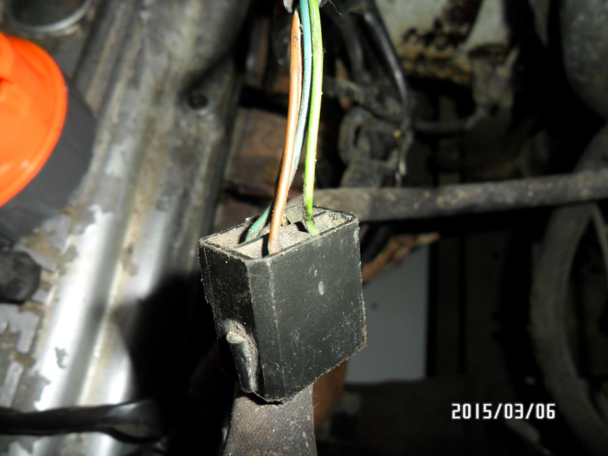

я вродебы понимаю ,но сомневаюсь.Перечитал по ходу,в голове каша. А там еще в районе вакуума какая то четырех контактная фишка ,а от старой осталось 3х конт.Не подскажешь оно куда.
Splav61
фоткай подскажу, так не пойму...
Микасян 7.1
а как сюда фотку кинуть,не пойму
Splav61
там где слово Отправить Расширенная форма заходишь
там видешь прекрепить фаил...
Микасян 7.1
post-85647-0-13516700-1425658325_thumb.jpgpost-85647-0-62746500-1425657630_thumb.jpgpost-85647-0-74126700-1425657800_thumb.jpgpost-85647-0-82886400-1425657999_thumb.jpg
Изменено пользователем Микасян 7.1
Микасян 7.1
на первой фишка с косы,а на последней ,где вак,родная уходит в салон ,они у всех есть -только что это не найду
Splav61
братан у тебя под копотом  может выходить хоть 15 штекеров с разноцветными проводами..
Но то что нужно микасу нужно прозванивать другими словами тебе нужно узнать куда идет сигнал с  провода на шткер к эбу
для этого берешь мультиметр одним проводом прикасаешься к интересующему тебя проводу (Например к зеленому) другим концом к штекеру ищеш методом тыка по всем проводам где зазвучит тот и сигнал.
Считаешь где какой контакт по проводу и смотришь схему...

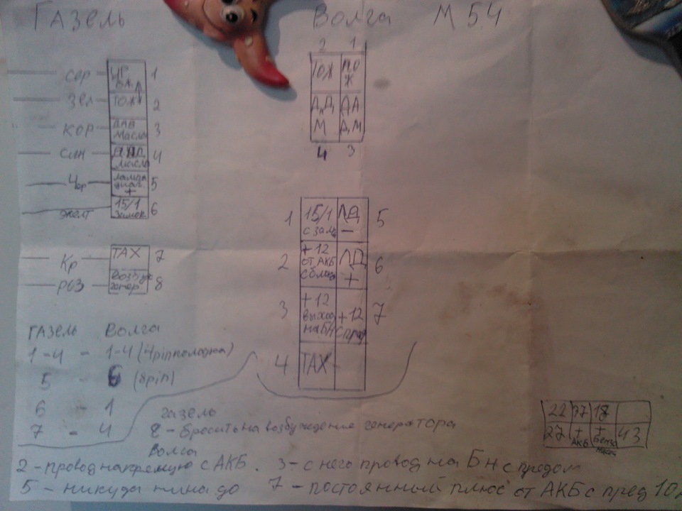

1-4 газель их на + кидать
Splav61
4 это тахометр
