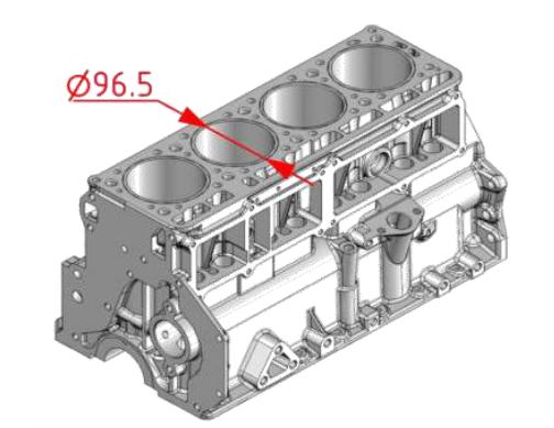

Уменьшение рабочего объема за счет:
  - Уменьшения диаметра цилиндра со 100мм до 96,5 мм
  - Изменения формы камеры сгорания
  - Ход поршня остался без изменений (92мм) - я уже говорил, шатуны и коленвал унаследованы от УМЗ-4216

Снижение рисков перегрева двигателя за счет измененения рубашки системы охлаждения. Тут все просто - уменьшен диаметр цилиндра, расширены каналы водяной рубашки. Там, где это было нужно. Плюс большой объем радиатора ГАЗели NEXT - и перегревов мы не ждем. Сама схема системы охлаждения принципиально не изменилась.

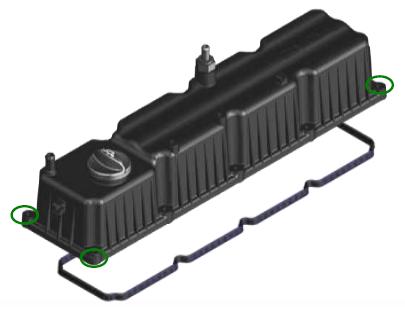

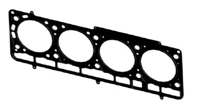

Прокладки и уплотнения. Смотрите картинки, на них красивее, чем словами:
  - 2 новые точки крепления поддона (он пластиковый, более жесткий чем металлический)
  - единая профилированная резиновая прокладка поддона
  - новая крышка коромысел, более современная прокладка, 4 дополнительных точки крепления крышки
  - прокладка головки блока - металлическая трехслойная, центрируется штифтами

то есть тот самый косяк с "вылезающими" шпильками остался?или способ крепления шпилек в блоке был изменён?
Крепление на шпильках осталось, насчет способа нужно уточнять. Есть мнение, что "вылезать" они не будут, т.к. прокладка головки блока - жесткая металлическая, т.е. она не садится, не требует периодической протяжки, меньше "играет" в вертикальном направлении, соответственно на шпильках меньше динамические нагрузки.
дык они обычно при затяжке лезть начинают.а не при протяжке. :unsure:
