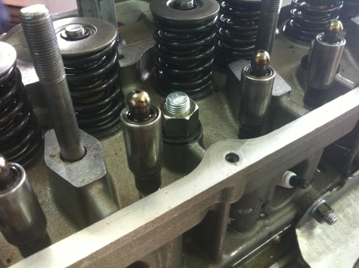

VorobyevDA,Как решили вопрос с гидриками?Старая конструкция или вместо толкателей?
Примерно вот так, шпионское фото:

Снизу есть стаканы кстати у умз
Переделать их в компенсаторы в общем не сложно. Мне :D
