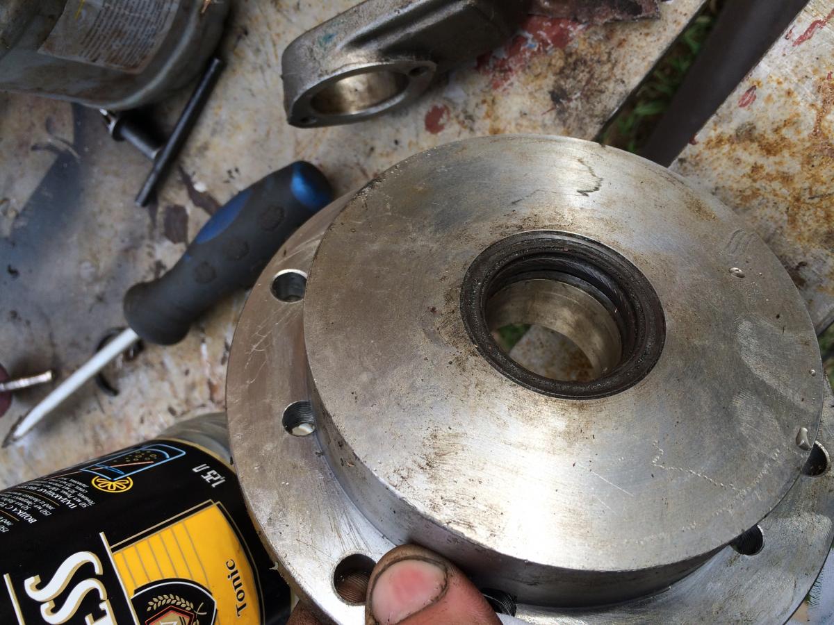

Shin-shila

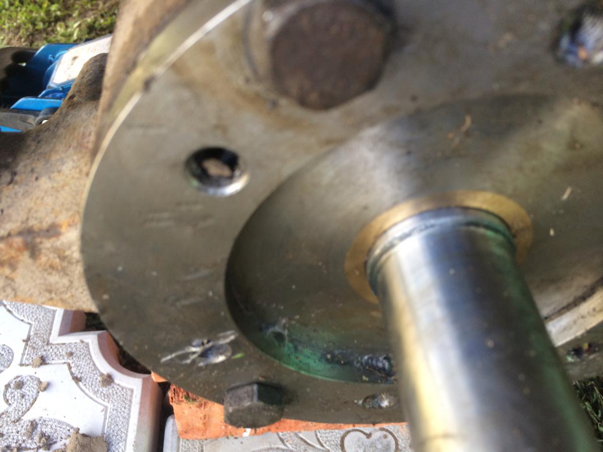

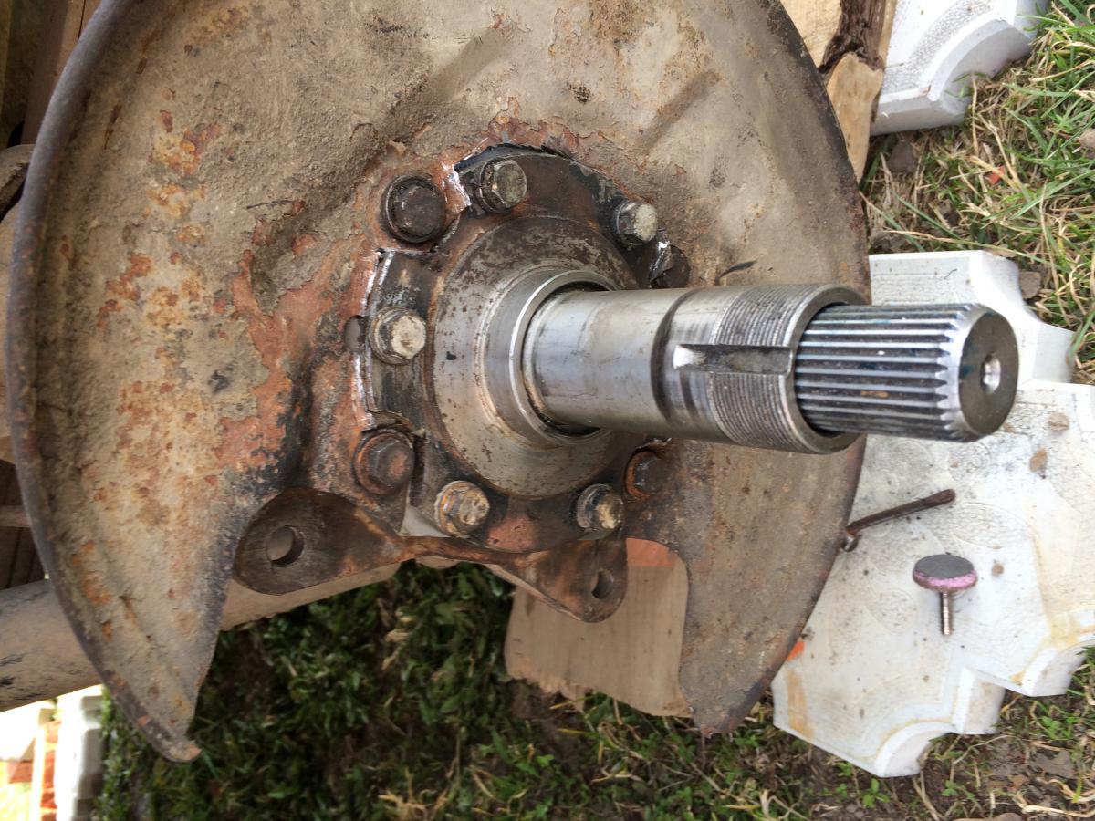

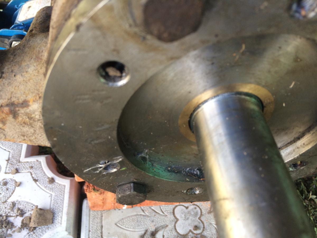

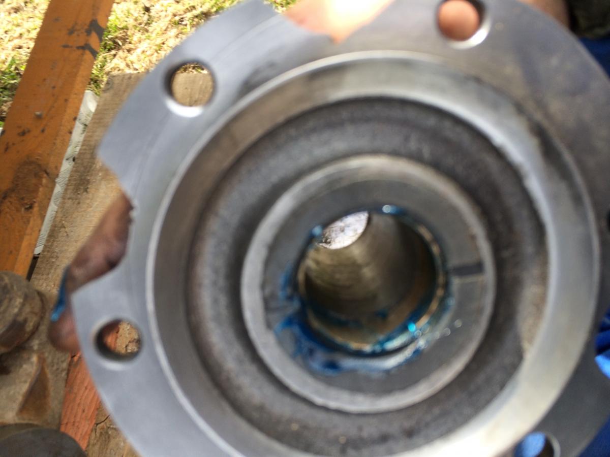

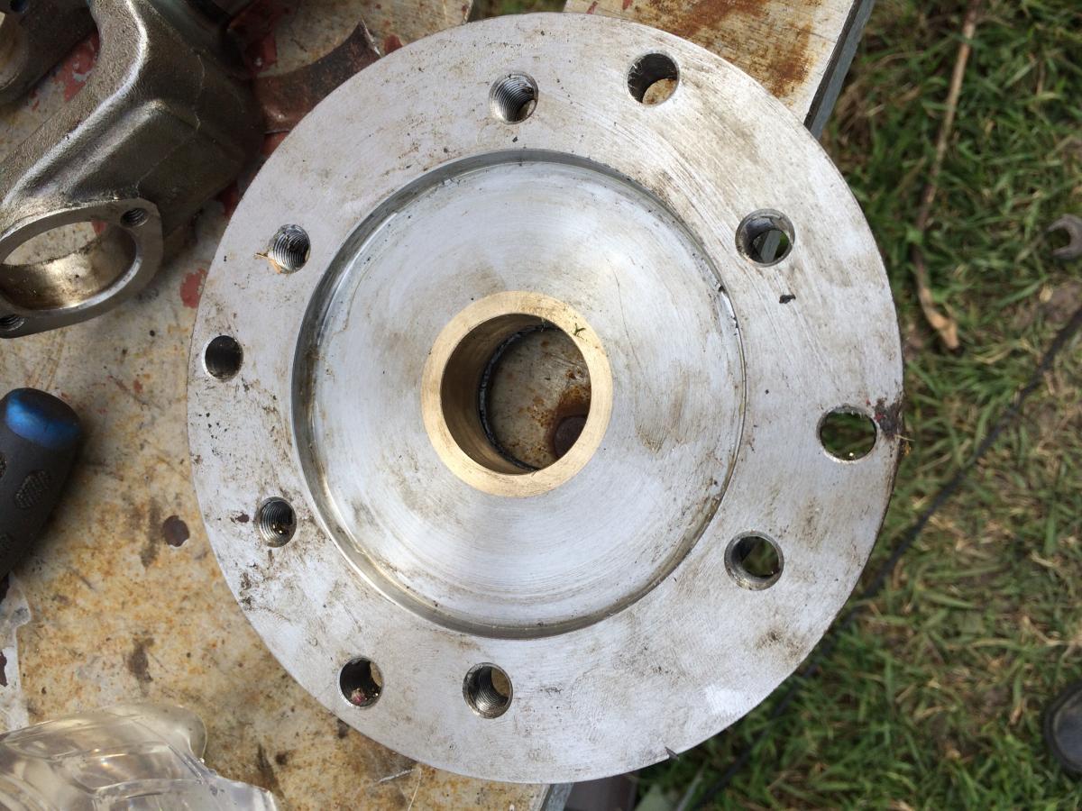

В связи с возросшим любопытством решил открыть тайну своего решения проблемы.
В общем долго думал как вживить в проставку подшипник и закрыть его сальником. Честно говоря ничего не придумал, потому что по моему мнению туда нужно ставить 207-й подшипник, а его ширина 17мм. В паре  с сальником установить его не позволяет размер проставки. Есть конечно подшипники потоньше, но у них совершенно другие расчетные нагрузки (применяемость в стиральных машинах и компрессорах кондиционеров) по этому применять их я не рискнул. Закрытый сальником подшипник (как у кого-то на Драйве) тоже не вариант, потому, как закрыты только шарики, а места контакта с вилкой и с проставкой не защищены, что для наших условий эксплуатации считаю не приемлемым. И, здесь уже обсуждали, что подшипники с двух сторон привода, это зло.
Пару дней и ночей думал как поступить. В итоге решил сделать проставку максимально широкой и установить в проставку бронзовую втулку под диаметр большой шейки вилки. То есть 35мм+небольшой тепловой зазор. И закрыть с наружи сальником 35х48х10. Оставшуюся часть вилки проточил по диаметру шлицов (32мм) цапфу завтулил стандартной УАЗовской втулкой, установил фторопластовую шайбу и собрал. Получилось, что вилка центруется хабом и двумя втулками (в цапфе и в проставке). При этом узел защищен сальником от воды и грязи. Люфт вилки около 3-х мм. Далее вилка упирается толстой шейкой во второпластовую шайбу, что исключает дальнейшее смещение и упор привода в торец хаба. Что бы исключить смещение втулки в сторону сальника в проставке оставили перемычку 3мм. а втулку установили со стороны цапфы. В итоге втулка защищена от смещения с одной стороны цапфой, с другой этой перемычкой. Точил проставки под два варианта под УАЗовские и под Соболиные тормозные диски. Выяснил, что при установке проставок под Соболиные тормозные диски нужно стачивать толстые шейки вилок с 35 на 32 мм на 5 мм.
В общем задавайте вопросы, и критикуйте. Готов выслушать мнения и замечания. Мне кажется, вроде все учел.9f02d4391944t.jpg

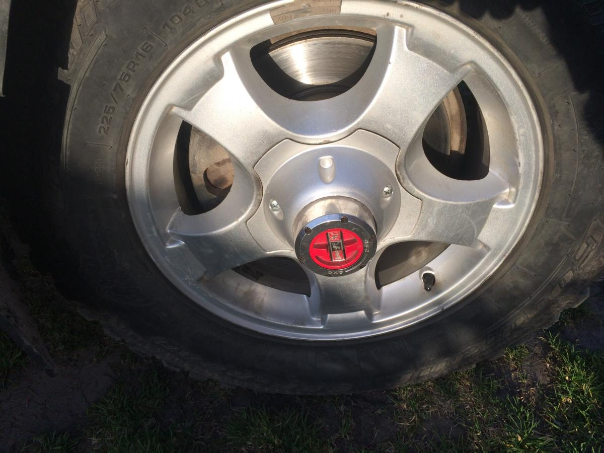

Ещё фото.
И в завершение. Замаскировал переделку. Теперь не понятно что установлены ступицы УАЗ. Всегда можно сказать что ступицы родные, просто установлены Хабы

федотданетот
В латунных втулках надо было сделать спералевидную канавку как на втулках шкворней,для лучшей смазки
Shin-shila
Что-то конечно в этом есть, но почему в штатных УАЗовских втулках, которые в цапфах, нет канавок?
федотданетот
Залезь на сайт Ижтехно они делают усилиные цапфы для уазиков и в их втуулках две спераливидные канавки нарезаные в разные стороны.
Shin-shila
Убедил. На будущее лучше сделать канавки.

Белый кит
У тебя в чулке нет подшипника? Т.е. "соболиная" конструкция осталась?
Нельзя подшипники в обе стороны кардана. Крестовины станут "с накаткой", вой и разбитые шлицы хаба очень скоро заявят о себе.
Shin-shila
У меня в чулке 207-й подшипник. Две втулки со стороны ступицы. Про то, что подшипники ставить с двух сторон нельзя я в курсе. Привод ломает из, за того что в подшипниках он ограничен в продольном перемещении в поворотах, и хотя бы один его край должен быть свободным. Во втулках привод продольно свободно перемещается, соответственно этой проблемы нет. Ты просто что-то не так понял наверное. Изменено пользователем Shin-shila
cazemir
он и в подшипниках продольно, перемещается, дело то в другом, он должен ходить в чулке, в лево право, это если у тебя привод, жеско закреплен, как в родном варианте, где то должно осевые смешения быть, либо до крестовины либо после

Белый кит
Нет. Дело не только в осевом перемещении  - у кардана ось шарнира, в отличие от большинства ШРУСов, не точно совпадает с центром вращения и совершает девиации. Отсюда радиальные биения вала - которые приходится оставлять свободными либо с одной стороны кардана, либо с другой.
Позтому момент снимается со шлицов на дальнем конце вилки (как можно дальше от крестовины) - где биения меньше и укладываются в зазор шлицов. Но соединение все равно получается на грани фола с меньшим ресурсом (шлицы и сальник), чем возможен с ШРУСом и точной осевой центровкой вилки (втулкой или подшипником). И неизбежен шум.
На УАЗах сейчас ставят дешевые и кондовые одношаровые шарниры (не равных угловых скоростей), как на старых американцах. При зтом втулку приходится убирать (или увеличивать зазор до бессмысленного) - или срезает шлицы/клинит вал.
Изменено пользователем Белый кит
Белый кит
Позтому я писал про обязательную бронзовую втулку в хабе - конец вилки висит только на ней, особенно когда хаб выключен.
Втулки из переходника однозначно убирать. Лучше чаще менять сальники.
На самом деле проблема с карданами в переднем мосту скользкая - карданы-то хороши надежным уплотнением и отсутствием хлипких резинок.
Красивым решением были бы два кардана на сторону - один возле "груши", второй как обычно. И пустая "труба", чисто для жесткости. Тогда можно хоть подшипник, или всю цапфу втулкой зарядить. Шлицы, хабы (да и весь мост) - станут вечными.
федотданетот
Может надо на вилке где заканчивается цапфа( плюс соблюсти зазор на ход привода) на глубину шлицов протачить канавку и одеть стопорное кольцо,чтоб ограничеть уход привода вовнутрь. Такое строение я видел на спортаже первом
Ещё фото.И в завершение. Замаскировал переделку. Теперь не понятно что установлены ступицы УАЗ. Всегда можно сказать что ступицы родные, просто установлены Хабы
