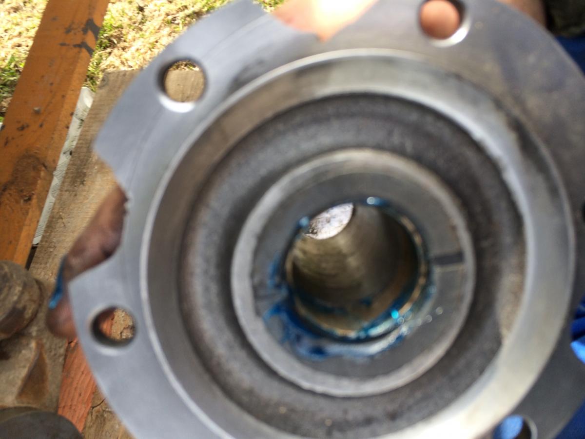

В связи с возросшим любопытством решил открыть тайну своего решения проблемы.
В общем долго думал как вживить в проставку подшипник и закрыть его сальником. Честно говоря ничего не придумал, потому что по моему мнению туда нужно ставить 207-й подшипник, а его ширина 17мм. В паре  с сальником установить его не позволяет размер проставки. Есть конечно подшипники потоньше, но у них совершенно другие расчетные нагрузки (применяемость в стиральных машинах и компрессорах кондиционеров) по этому применять их я не рискнул. Закрытый сальником подшипник (как у кого-то на Драйве) тоже не вариант, потому, как закрыты только шарики, а места контакта с вилкой и с проставкой не защищены, что для наших условий эксплуатации считаю не приемлемым. И, здесь уже обсуждали, что подшипники с двух сторон привода, это зло.
Пару дней и ночей думал как поступить. В итоге решил сделать проставку максимально широкой и установить в проставку бронзовую втулку под диаметр большой шейки вилки. То есть 35мм+небольшой тепловой зазор. И закрыть с наружи сальником 35х48х10. Оставшуюся часть вилки проточил по диаметру шлицов (32мм) цапфу завтулил стандартной УАЗовской втулкой, установил фторопластовую шайбу и собрал. Получилось, что вилка центруется хабом и двумя втулками (в цапфе и в проставке). При этом узел защищен сальником от воды и грязи. Люфт вилки около 3-х мм. Далее вилка упирается толстой шейкой во второпластовую шайбу, что исключает дальнейшее смещение и упор привода в торец хаба. Что бы исключить смещение втулки в сторону сальника в проставке оставили перемычку 3мм. а втулку установили со стороны цапфы. В итоге втулка защищена от смещения с одной стороны цапфой, с другой этой перемычкой. Точил проставки под два варианта под УАЗовские и под Соболиные тормозные диски. Выяснил, что при установке проставок под Соболиные тормозные диски нужно стачивать толстые шейки вилок с 35 на 32 мм на 5 мм.
В общем задавайте вопросы, и критикуйте. Готов выслушать мнения и замечания. Мне кажется, вроде все учел.9f02d4391944t.jpg

Из проставки под Уазовский диск шейка вилки выходит на 5 мм. И не дает одеть цапфу. Цапфа фторопластовой втулкой в шейку упирается. При установке проставок под Соболиные диски шейки точить не нужно. На фото привод в сборе с не тронутой толстой шейкой. Остальная часть вилки расточена по диаметру шлицов (до32мм.) Завтуленная цапфа с фторопластовой втулкой до конца не садится.
На втором фото завтуленная цапфа с фторопластовой втулкой. Именно эта втулка упирается в шейку вилки.
