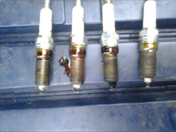

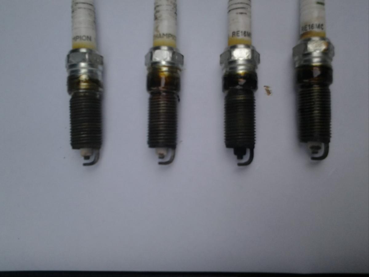

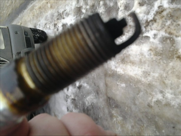

Г.А.В. 9 Опубликовано 15 января, 2015 Здравствуйте. Сегодня поехал в гараж. Проверил компрессию, показала минемальное значение 11 максимальное 14 Выкрутив свечи обнаружил, что одна из них полностью чёрная в месте контактов (сильно отличалась от остальных) Жаль не получается прикрепить сделанные фотографии. Я так понял, что она не работала. Заменил свечи и поставил провода Тесла. Доехал до дома 6 км на ровно работающем двигателе :) Надеюсь дело было в свече или проводе. Надо было старый провод воткнуть и проверить работу, не додумал. Неужели провод мог так выйти из строя, не давая искры?Сам провод на вид нормальный Поделиться сообщением Ссылка на сообщение Поделиться на другие сайты
Г.А.В. 9 Опубликовано 15 января, 2015 Вот получилось добавить, но видно вроде не очень хорошо.Что скажите. Почему свеча могла не работать? Поделиться сообщением Ссылка на сообщение Поделиться на другие сайты
bedzin1966 72 Опубликовано 15 января, 2015 Фото0229E001.jpgФото0230E001.jpgФото0231E001.jpgВот получилось добавить, но видно вроде не очень хорошо.чёта зазоры огромные.или на фото так кажется. Поделиться сообщением Ссылка на сообщение Поделиться на другие сайты
Г.А.В. 9 Опубликовано 15 января, 2015 чёта зазоры огромные.или на фото так кажется.Свечи чемпион RE16MC с зазорами не мудрил, заявленные вроде 1,3 Поделиться сообщением Ссылка на сообщение Поделиться на другие сайты
zenya 724 Опубликовано 15 января, 2015 Свечи чемпион RE16MC с зазорами не мудрил, заявленные вроде 1,3В каком горшке была нерабочая свеча ??? Поделиться сообщением Ссылка на сообщение Поделиться на другие сайты
Г.А.В. 9 Опубликовано 15 января, 2015 В каком горшке была нерабочая свеча ???В третьем Поделиться сообщением Ссылка на сообщение Поделиться на другие сайты
zenya 724 Опубликовано 15 января, 2015 В третьемВ группе риска на мотророле 1 и 3 горшки Регулярно пробивает Поэтому я ставлю иридиевые свечи и на 100 000 забываю об их существовании Поделиться сообщением Ссылка на сообщение Поделиться на другие сайты
Г.А.В. 9 Опубликовано 15 января, 2015 Я тоже хотел взять, но дорого (пока для меня было) и ждать 2 дня. А зазор там какой? Поделиться сообщением Ссылка на сообщение Поделиться на другие сайты
zenya 724 Опубликовано 15 января, 2015 Я тоже хотел взять, но дорого (пока для меня было) и ждать 2 дня. А зазор там какой?http://automatriks.ru/12068/ Можайское шоссе 23 Зазор 1.1 и регулировать не надо Поделиться сообщением Ссылка на сообщение Поделиться на другие сайты
masiy 268 Опубликовано 15 января, 2015 Фото0229E001.jpgФото0230E001.jpgФото0231E001.jpgВот получилось добавить, но видно вроде не очень хорошо.Что скажите. Почему свеча могла не работать?Не обольщайся, это не только от вв провода зависит, например сальник клапана слетел, кольцо лопнуло, неправильно второе кольцо поставлено. Могу ещё долго писать. Поделиться сообщением Ссылка на сообщение Поделиться на другие сайты
zenya 724 Опубликовано 15 января, 2015 Не обольщайся, это не только от вв провода зависит, например сальник клапана слетел, кольцо лопнуло, неправильно второе кольцо поставлено. Могу ещё долго писать.Вполне возможно Только сальник клапана здесь слететь ну никак не может Конструкция не позволит Насчет колец тоже вряд ли Она бы троила и с новыми свечами Неправильно поставлено ?? А кто его переставил ??Здесь явно отказ свечиИли обрыв провода Поделиться сообщением Ссылка на сообщение Поделиться на другие сайты

zenya 724 Опубликовано 15 января, 2015 Кольца не менялись, перепутать пока не было возможности :) Если б лопнуло, наверное троила и с новыми свечами. Да и компрессия в том цилиндре 13 Надеюсь дело было в свече или проводе. Очень надеюсь :) А вообще всем спасибо!!!Я бы на твоем месте поменял колечки свечных колодцев а то свечи маслом сверху заливает а это тоже может приводить к пробою Поделиться сообщением Ссылка на сообщение Поделиться на другие сайты
