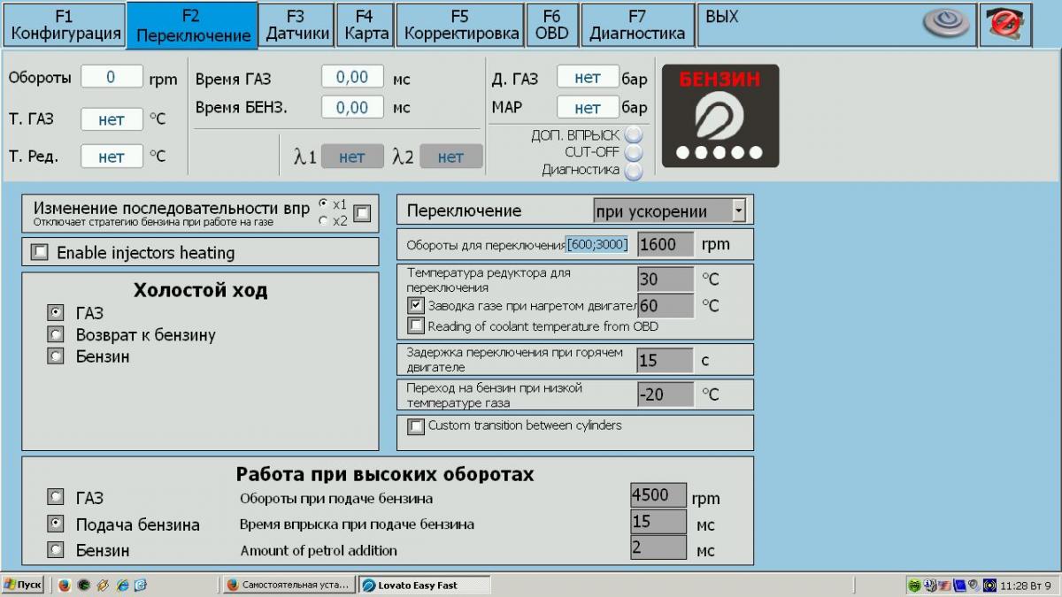

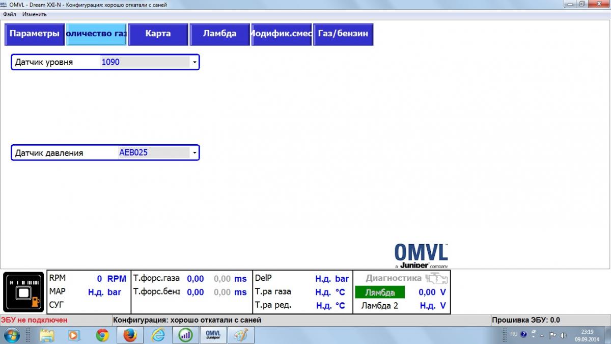

Алексей Ф. 10 008 Опубликовано 9 сентября, 2014 внизу параметры довпрыска бензина Прикрепленные изображения Мне изменили настройки в " изменение последовательности впр" на х2 . Это нормально ? Поделиться сообщением Ссылка на сообщение Поделиться на другие сайты

vovchelo 041 115 Опубликовано 9 сентября, 2014 Парни подскажите ,а газовые баллоны одинаковые или разные 2 и 4 поколение?Просто есть баллон от 2 поколения ГБО и есть вся требуха(мозги проводка форсунки и т.д.) от 4 -го поколения ГБО можно их срастить?баллон он и в африке баллон,4 от 1 отличается подкапоткой,сращивайте Мне изменили настройки в " изменение последовательности впр" на х2 . Это нормально ? если честно эту функцию ни разу не пробывал,криминала нет,главный кретерий-адекватная работа двигателяВот какой то шнур в СПБ продаютhttp://www.autogasspb.ru/index.php?mode=detail&id=524А вот наверное и датчик температуры редуктора , который мне нужен .http://www.autogasspb.ru/index.php?mode=detail&id=336потянет ,там есть тамоновский подешевле,но разьем другойдатчик крутоват,ему красна цена 200 р в базарный день,проехай мимо рязани ,задарю,все равно с нивы впрыск ловато снял,другой воткнул 1 Поделиться сообщением Ссылка на сообщение Поделиться на другие сайты

vovchelo 041 115 Опубликовано 9 сентября, 2014 А в каком разделе регулируется время включения форсунок после подачи питания на клапан редуктора ? Раньше у меня они максимум через пару секунд начинали работать , а сейчас мы что то натворили )) и они долго не включаются на ХХ . Даже заглох два раза подряд мотор после заправки (( На ходу моментально включаются , раз на ХХ перешёл на бензин, потом обратно на газ и не мог дождаться пока переключится само на газ, пока не поднял обороты.на этой же фотке -время задержкиvovchelo 041, если приеду в Рязань , то согласишься настроить мне все эти карты, жиклёры и датчики температуры? ))А то у нас в СПБ умеют лишь "метановые свечи " впаривать за 500 руб.Серёга за час возни со мной взял 1100 руб, я постеснялся спросить за , что 100 руб ))можно,только зимой,у меня щас стройка Поделиться сообщением Ссылка на сообщение Поделиться на другие сайты

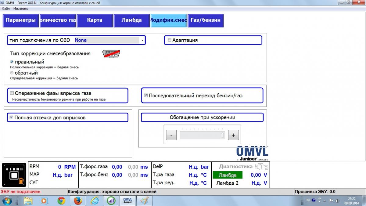

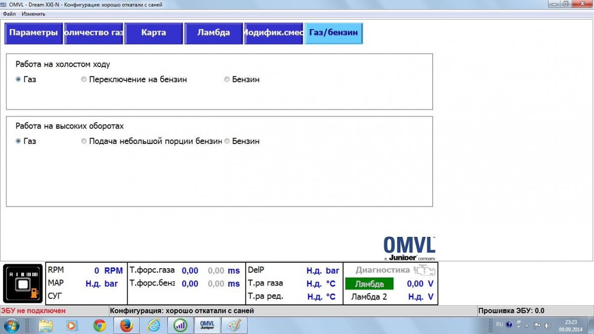

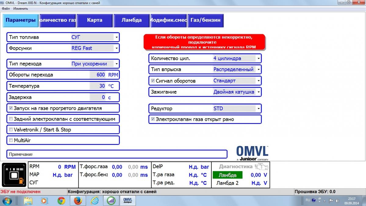

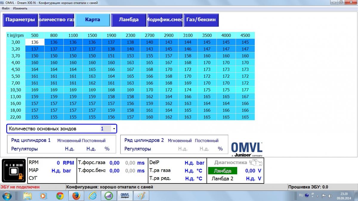

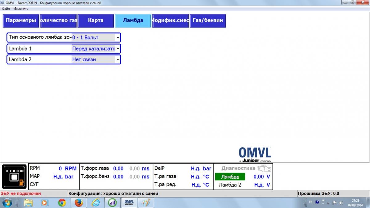

Вовик 872 Опубликовано 9 сентября, 2014 У меня после последней настройки вот такие параметры получились.Машина едет хорошо.Буду рад комментариям по улучшению))) Поделиться сообщением Ссылка на сообщение Поделиться на другие сайты

vovchelo 041 115 Опубликовано 10 сентября, 2014 (изменено) У меня после последней настройки вот такие параметры получились.Машина едет хорошо.Буду рад комментариям по улучшению))) а какие коменты,?все всканы на неподключенном блоке,а если взять карту,то в ней тоже не все гладко Странно, почему тема по выбору ГБО превратилась в хз что...Что камрады имеют сказать по поводу Альфы? http://www.gazland.ru/product_info.php?products_id=2501 а что альфа?не хуже не лучше других,конкретно по вашему комплекту-блок не влагозащищен(огромный минус) да и прога у альфы с USB ключем,будете привязаны к установщикам,если своего нет,практически у всех производителей гбо сейчас свободное ПО,и это правильно Изменено 10 сентября, 2014 пользователем vovchelo 041 Поделиться сообщением Ссылка на сообщение Поделиться на другие сайты
