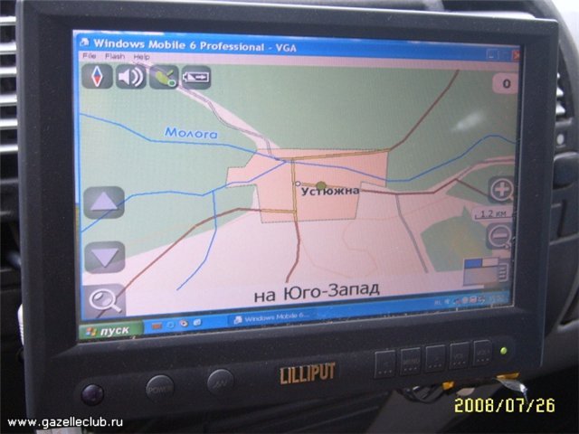

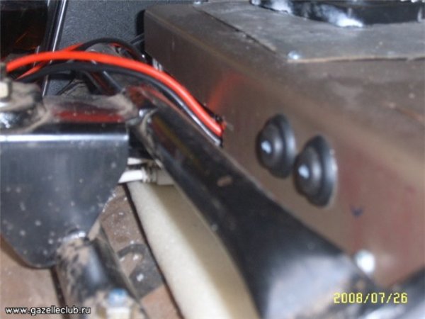

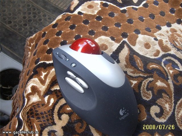

Дмитрий 1 324 Опубликовано 27 июля, 2008 После долгих размышлений с былась мечта разместить персональный компьютер в газели Хочу уточнить что это первый мой опыт сборки компьютера для автомобиля и этот вариант будет изменён позже на более цивильный встроен монитор в панель, изменён корпус на более миниатюрный и тд. так что строго не судите. Что установлено из железа материнская плата - Micro ATX via P4M900CD со встроенным звуком и встроенным видео Процессор- Celeron -2000гц Память DDR2 1000мб(1гиг) Жесткий диск от ноутбука 120гигов не боится тряски Блок питания БП E10000 200ват специальный для автомобилей следит за разрядом и отключает комп с возможностью программирования разных функции Монитор Liliput 8" дюймов сенсорный GPS приемник BU-353 Мышь и клавиатура беспроводные мышь не подвижная управление шариком 5 куллеров 1 на процессор 4 обдув корпуса Ну и куча всяких проводков На этом фото показана большая часть железок мини Материнка с уже встроенным процессором, звуком, видео Уже все собрано на основе корпуса и проверено, постановлена винда XP s2 Монитор уже установленный в машине и все подключено установлен на стандартное крепление и прикручено саморезами к торпеде Здесь изображена навигационная программа Navitel 3.2 через эмулятор windows mobile так как у них нет версии для ПК только для КПК на мой взгляд самая лучшая для меня прога навигации Здесь программа навигации IGO 2008 одна из страниц её хороша для больших городов с приятным интерфейсом Мышка не подвижная беспроводная управление шариком нормальная вещь для управления в авто Корпус со всеми железками внутри вид с боку 4 куллера два на вдув два на выдув с час подключены только два при этом температура процессора не поднимается более 35 градусов проверено в жару На этом фото изображены кнопки на корпусе включения и резета компа. Кнопки были взяты в запчастях для открывания багажника от какой то тачки Сам блок изготовлен из старого кассового аппарата и размещен под водительским сиденьем в будущем он будет переделан и переместится в другое место. О музыке и звуке Во время установки выяснилось что простое подключение к колонкам компа не чего хорошего не выйдет нужен усилок такового не было и денег на него тратить тоже не охото было и в качестве усилка послужила магнитола JVS усиление на 45вт качество звука на мой взгляд лучше чем через обычную магнитолу но нужно экранировать акустические провода и делать минус прямо с аккумулятора на комп тогда наводок не будет или будут но минимальные Программное обеспечение думаю еще долго придется настраивать выбирать скины для удобной работы в авто Этот проект можно считать на 70% завершенным все работает уже в машине 1.5 недели не каких сбоев и тд. Поделиться сообщением Ссылка на сообщение Поделиться на другие сайты

Дмитрий 1 324 Опубликовано 28 июля, 2008 вобщем вот что установлено монитор http://carmonitor.ru/ru/vgalilliput889glnpct-p-8.htmlБП блок питания http://carmonitor.ru/ru/e10000atxse-p-34.htmlGPS приемник http://carmonitor.ru/ru/globalsatbu353-p-30.html спрятан в верхнем бордочке спутники ловит за 3 секунды по сравнению с КПК что у меня доволно быстро. Поделиться сообщением Ссылка на сообщение Поделиться на другие сайты
Lucent 0 Опубликовано 28 июля, 2008 Lucent, Что скрыто блок питания на фотках в первом сообщении есть маленькая такая платка или про что то другое? Я имею ввиду сам комп. Плату материнскую ты где разместил в машине? Под сиденьем пассажирским? Поделиться сообщением Ссылка на сообщение Поделиться на другие сайты
Дмитрий 1 324 Опубликовано 28 июля, 2008 да посиденьем но водительским в корпусе но будет перемещен в будущем под косоль которая на рычаге кпп Поделиться сообщением Ссылка на сообщение Поделиться на другие сайты
