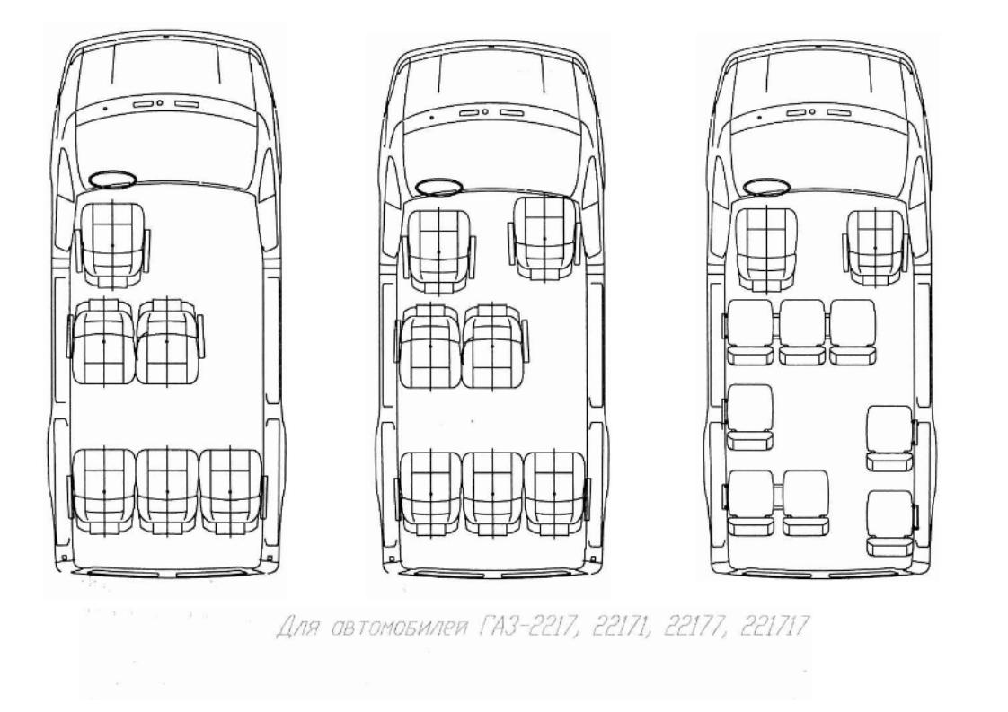

ИванСПб 1 244 Опубликовано 13 февраля, 2017 (изменено) Например. кстати, по своему году так и не нашёл ;) А в этом варианте, никаких столиков НЕТЪ. Вообще, надо отметить что схемы отличаются вольной эскизностью - конкретных расстояний нет, типы сидушек указаны достаточно условно. Хотя несомненно если например суд задастся целью - всё это можно нарыть в заводской документации.схемы 3221.pdf Изменено 13 февраля, 2017 пользователем ИванСПб Поделиться сообщением Ссылка на сообщение Поделиться на другие сайты
ИванСПб 1 244 Опубликовано 13 февраля, 2017 (изменено) Вот оно же сразу картинками (фрагменты). мой вариант второй, вторая (средняя) схема Изменено 13 февраля, 2017 пользователем ИванСПб Поделиться сообщением Ссылка на сообщение Поделиться на другие сайты

ZAN57 3 533 Опубликовано 13 февраля, 2017 Совершенно правильно, надо искать ОТТС, именно под тем номером, который вписан в ПТС... Если в нем нет столика... то до свиданья, его ставить и нельзя, только с разрешения ГАИ, экспертизы НАМИ и т.д. Столики исчезли из ОТТС несколько лет назад. В 90-е они точно были, и выпускались с завода с ними и без них. В моем 3221 2011гв то- же столика нет. Я пытался узаконить- понял - дорого и хлопотно... сделал раскладной, сиденья установлены в варианте второй слева 3221,32217 самого верхнего ряда схем. Столик отлично встал за водительским сиденьем, где он по- идее и должен стоять с завода, закрепленный на боковине кузова. Но мой на своих ножках, даже удобней- как гладильная доска, легко регулируется по высоте, можно переставить куда угодно для обеда, вытащить на улицу под деревья. А вот про изменения требований безопасности... извини, какой то набор понятий...При внесении изменений завод всегда оформляет новый ОТТС, предусматривающий все возможные варианты моделей и комплектаций. А заменяя ОТТС другим, при одобрении одних только изменений, он изменяет и номер РОСС по ОТТС. Если бы было как ты говоришь, то сейчас не существовало бы Газелей с квадратными фарами, электровентиляторами, перегородками за водительским сиденьем высотой 700мм и т.д. И все должны были бы срочно переделывать ТС, успевая за новыми ОТТС. Ну так, если ты прав, тогда ещё проще- надо найти старый ОТТС, где есть столик и тыкать в морду ГАИ- вот, есть же столик... и номер ОТТС один в один, как у меня в ПТС. Но это не так, и номер не может быть одинаковым. Поделиться сообщением Ссылка на сообщение Поделиться на другие сайты

ИванСПб 1 244 Опубликовано 13 февраля, 2017 (изменено) Столики исчезли из ОТТС несколько лет назад. В 90-е они точно были, и выпускались с завода с ними и без них. В моем 3221 2011гв то- же столика нет.В Соболях есть. Опять же, в этих "мега схемах" словами не указано, но на части рисунков изображён именно Соболь (типа спец должен сразу догадаться по цифровым индексам). И мне попадались варианты эскизов где столик нарисован - но опять же без всяких привязок по датам и номеру ОТТС.прям ящик капитана Немо - никаких маркировок чтобы враги не догадались. И кто же для нашего любимого завода такие вражины :( У гайцов-то не сомневаюсь есть полный доступ ко всем бумагам что и выясняется регулярно в самый неподходящий момент Изменено 13 февраля, 2017 пользователем ИванСПб Поделиться сообщением Ссылка на сообщение Поделиться на другие сайты
ZAN57 3 533 Опубликовано 13 февраля, 2017 Ну почему не даст? Даст, но за деньги. Примерно 12тыр стоит заключение о возможности переставить сидения по вашему эскизу. Но здесь есть вариации- если это по ОТТС, то стандартная процедура, с заводскими элементами, покупка с чеками и установка сертифицированной мастерской, а если вы приносите эскиз по вашей придуманной компоновке, то НАМИ меня сразу охладил- нужны чертежи, выполненные сертифицированной организацией, со всеми точками креплений, элементами, резьбами и т.д. А так же расчеты на статику и динамику не только этих элементов креплений, но и пола в не стандартных местах установки. Либо вообще проводить испытания на отрыв, срез, сдвиг... короче кошмар... чертежи и расчеты тысяч на 25... и они могут сделать. А да, еще и ремней безопасности по новой компоновке- точки крепления, расчеты, чертежи ... Так что лучше выбрать вариант из имеющихся в ОТТС компоновок и его оформлять через НАМИ (согласование ГАЗ) И мне попадались варианты эскизов где столик нарисован - но опять же без всяких привязок по датам и номеру ОТТС.Так откуда эти эскизы? Может из заводской инструкции? Например у меня в заводской инструкции столика нет, как и в ОТТС. А у соседа есть прямо в заводской инструкции и варианты перестановки сидений - 2ой ряд 2 сидденья мордой вперед или спиной вперед (это и у меня есть). Он не стал заморачиваться, поставил чисто заводской столик, ОТТС и не искал. Всего один раз был вопрос от ментов- показал заводскую инструкцию, вопрос отпал. Поделиться сообщением Ссылка на сообщение Поделиться на другие сайты
ИванСПб 1 244 Опубликовано 13 февраля, 2017 откуда эти эскизыиз ОТТС разных лет. Дикость ситуации в том что например МОЖНО поставить столик в ГАЗ 22171 например лет выпуска 2005-2010, а потом 2012-2017 а в 2011 НЕЛЬЗЯ потому как завод по неким безумным причинам в этот год не вносил столик в ОТТС. это просто пример. Я так подозреваю, это одна из причин отсутствия всех ОТТС в открытом доступе - потому что там творятся дикий трэш угар и содомия. Поделиться сообщением Ссылка на сообщение Поделиться на другие сайты
