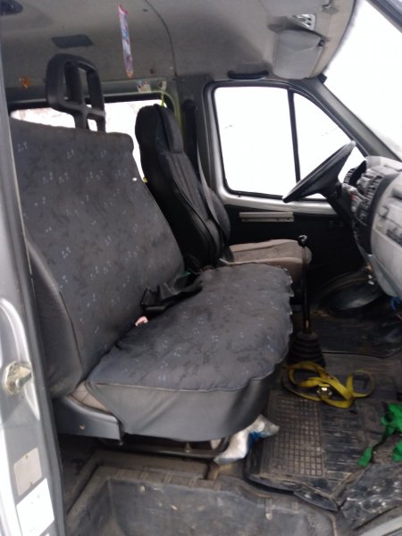

Vovka31 514 Опубликовано 26 января, 2021 Главное чтоб количество мест не превышало положенного. А так я думаю они и не в курсах какое сидение должно стоять. У меня на пассажирке спереди обычные два стояли, такие же как и в салоне. Выкинул их прямо с новья и поставил диван двух местный от грузовой Газели. Поделиться сообщением Ссылка на сообщение Поделиться на другие сайты

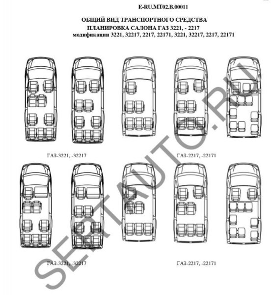

ZAN57 3 533 Опубликовано 28 января, 2021 А вот насчет сидений- Они на 3221 базовой уже почти 25 лет идут одни и те-же и НИКОГДА НЕ МЕНЯЛИСЬ, стартовали одновременно с передними сиденьями ГАЗ-3110, это они и есть. А вот расстановка- это суперкритично, и поэтому не просто текстом в ОТТС, а специально вставлены СХЕМЫ КОМПАНОВКИ ДЛЯ КАЖДОЙ МОДЕЛИ, попробуй опротестуй если что. И сиденья эти никак ни разу не одинаковые с 32213, 32214 и т.д., тк намного шире, а это уже непосредственно влияет на компановку. Поверь, я эту тему изжевал в своё время, не вылазил из Техотдела ГАИ и Технадзора, и замов МРЭО с двумя просветами, когда они еще работали... И даже пытались помочь. Просто демонтировать часть сидений маршрутки, превратить её в 8+1 это просто, а вот изменить компановку- фиг... Кузов же не предусматривает крепления других сидений и в других точках. А для переделки реально требуют расчёты и экспертизу, более того, из 5 организаций 4 даже в 2016г сказали, что нужны не только расчёты, но и испытаний новой системы креплений, включая трехточечных ремней безопасности. Двухточечные разрешены только для среднего в трехместном ряду для 3221. Поделиться сообщением Ссылка на сообщение Поделиться на другие сайты
Vovka31 514 Опубликовано 29 января, 2021 В 28.01.2021 в 08:02, ZAN57 сказал: А вот насчет сидений- Они на 3221 базовой уже почти 25 лет идут одни и те-же и НИКОГДА НЕ МЕНЯЛИСЬ, стартовали одновременно с передними сиденьями ГАЗ-3110, это они и есть. А вот расстановка- это суперкритично, и поэтому не просто текстом в ОТТС, а специально вставлены СХЕМЫ КОМПАНОВКИ ДЛЯ КАЖДОЙ МОДЕЛИ, попробуй опротестуй если что. И сиденья эти никак ни разу не одинаковые с 32213, 32214 и т.д., тк намного шире, а это уже непосредственно влияет на компановку. Поверь, я эту тему изжевал в своё время, не вылазил из Техотдела ГАИ и Технадзора, и замов МРЭО с двумя просветами, когда они еще работали... И даже пытались помочь. Просто демонтировать часть сидений маршрутки, превратить её в 8+1 это просто, а вот изменить компановку- фиг... Кузов же не предусматривает крепления других сидений и в других точках. А для переделки реально требуют расчёты и экспертизу, более того, из 5 организаций 4 даже в 2016г сказали, что нужны не только расчёты, но и испытаний новой системы креплений, включая трехточечных ремней безопасности. Двухточечные разрешены только для среднего в трехместном ряду для 3221. Какие сидения? Мы про диван на переднем месте. Он ставится на те же болты что и парное сидение. И ремень к нему нормально подходит. Для среднего места поясной. справа трехточечный. Поделиться сообщением Ссылка на сообщение Поделиться на другие сайты

valemat 1 778 Опубликовано 30 января, 2021 Ничерта не пойму о чем вы? Во у меня в Соболе с завода 2007г.это диван или сиденье? Поделиться сообщением Ссылка на сообщение Поделиться на другие сайты
Проко 55 Опубликовано 30 января, 2021 28 минут назад, valemat сказал: Ничерта не пойму о чем вы? Во у меня в Соболе с завода 2007г.это диван или сиденье? и у меня спереди такие же , как на заднем ряду,только спинки я их сделал откидными вперед, т.к. в железной перегородке чуть ниже спинок вырезал перегородку для длиномера и сзади на такой же высоте смонтирована полка. Поделиться сообщением Ссылка на сообщение Поделиться на другие сайты
