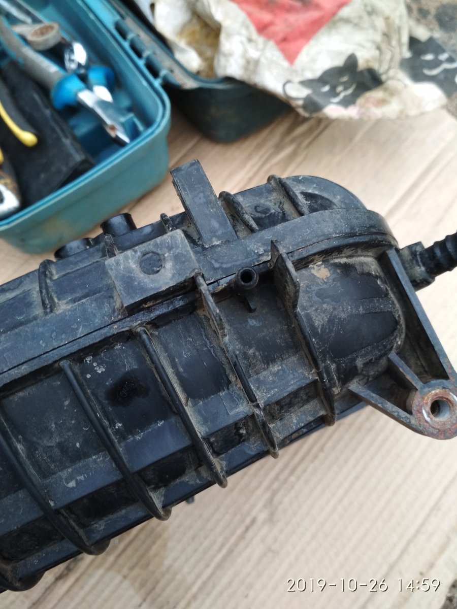

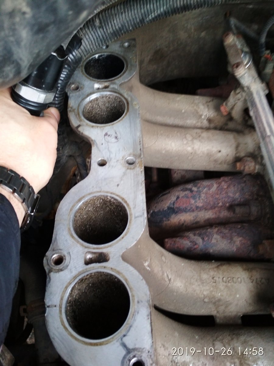

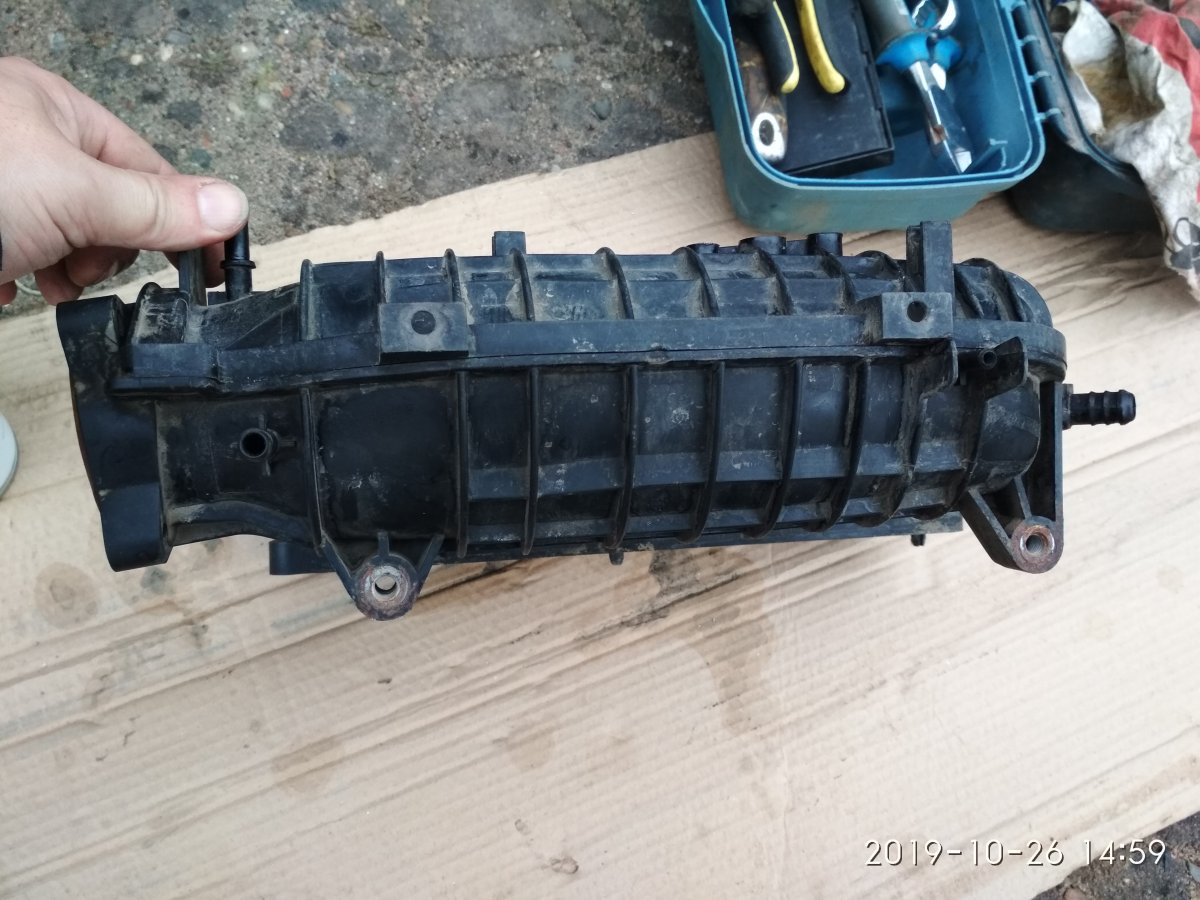

Встречный 3 Опубликовано 26 октября, 2019 Сегодня очередной приступ активности шила в известном месте заставил меня заняться мытьем датчика абсолютного давления.))) Поводом к сему действу стал запах бензина из выхлопной трубы и клубы черного дыма. Закономерным итогом стали оборванные винты крепления сего чуда к ресиверу впускного коллектора. Пришлось снимать его, оборвышей высверливать и делать новую резьбу. Попутно ресивер был как следует промыт от масла и грязи скопившихся там с момента создания сего аппарата.)) При осмотре был обнаружен неизвестный сосок, не подключенный ни к чему. Знатокам, ясновидящим и прочим желающим предлагается определить, нахрена собственно он нужен.))) Еще одна загадка - нагар в канале впускного коллектора четвертого цилиндра )) Изображение конечно так себе... Но остальные чисты почти как новые И вопрос к профессиональным ковырятелям этих проклятых еще до рождения агрегатов - должны ли форсунки проворачиваться вокруг своей оси?))) А то мои влево- вправо только в путь.)) Поделиться сообщением Ссылка на сообщение Поделиться на другие сайты
Vovchikk 990 Опубликовано 27 октября, 2019 7 часов назад, Встречный сказал: Еще одна загадка - нагар в канале впускного коллектора четвертого цилиндра )) Неплотно прилегает впускной клапан, при рабочем ходе туда идут газы выхлопные. Форсунки должны крутиться. Поделиться сообщением Ссылка на сообщение Поделиться на другие сайты
Встречный 3 Опубликовано 27 октября, 2019 6 часов назад, Vovchikk сказал: Неплотно прилегает впускной клапан, при рабочем ходе туда идут газы выхлопные Можно начинать готовить шефа к ремонту ГБЦ?)) Поделиться сообщением Ссылка на сообщение Поделиться на другие сайты
