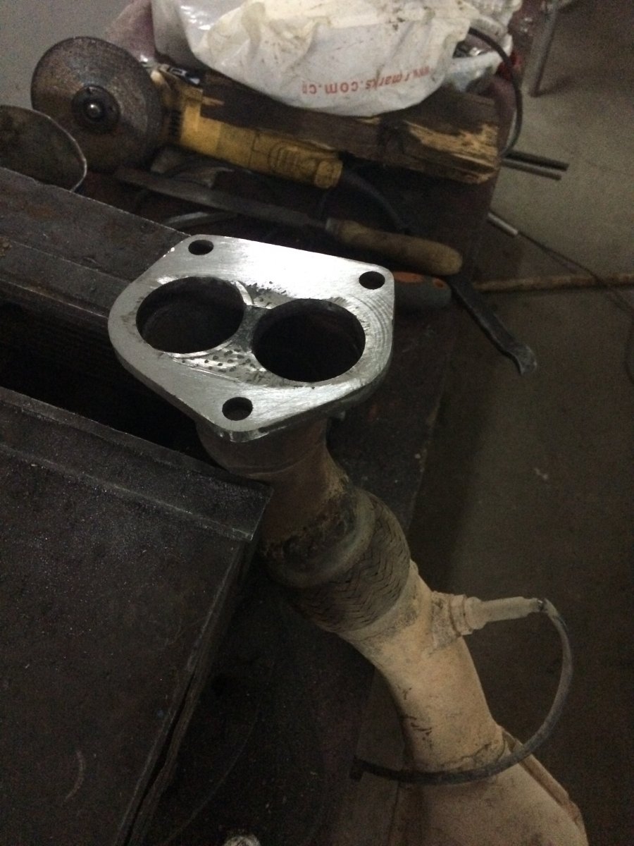

Хотя сейчас поставил на свой умз из нержи кооперативную приемную трубу.Там фланец уже толщиной не 10мм как у завода,а все 20мм.Такую площадку покоробить будет сложнее.

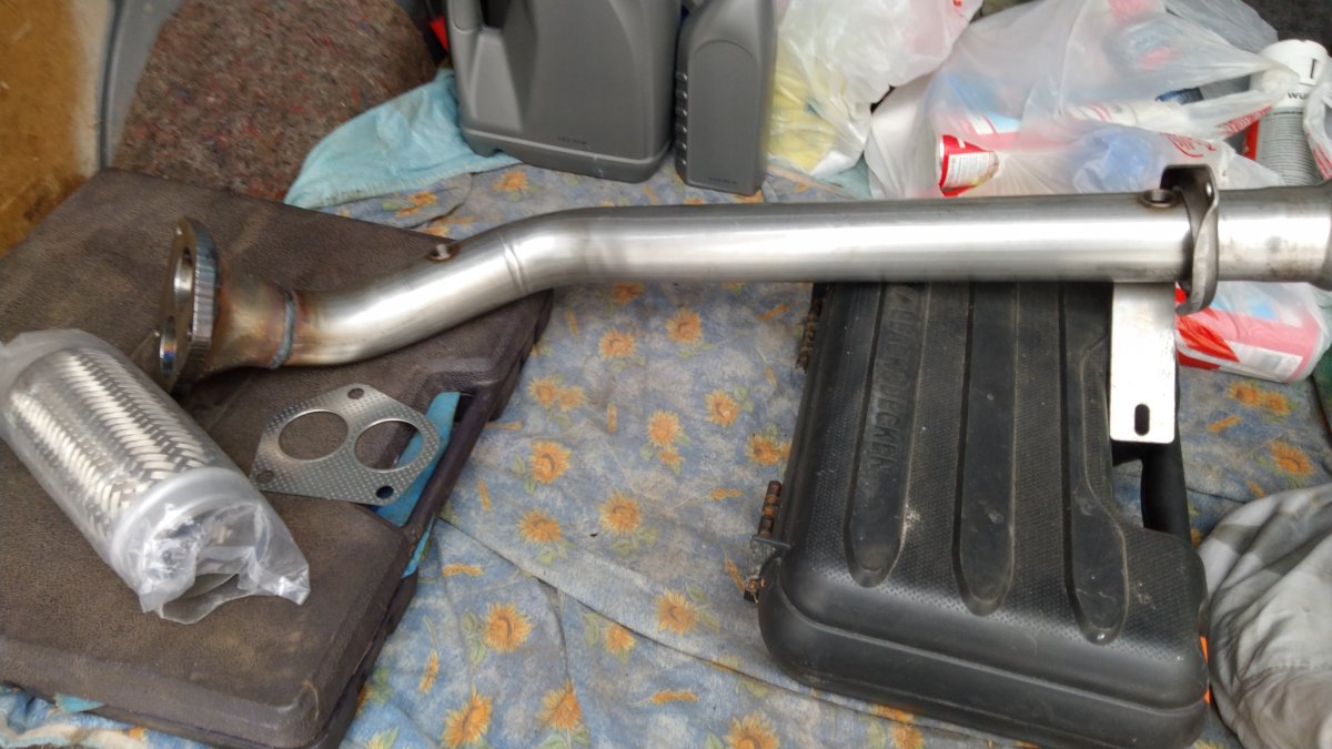

трубу надо брать газовского конвейерного поставщика НТЦ МСП. На конвейер идет с каталиатором,естественно. А вот в афтермаркет такая же труба но без катализатора. Правильная геометрия, толстый фланец, нержавейка.

Гофра обычная из китая за 500р.
приемную брал у нас на рынке в нижнем,кто производитель вроде Балахна,брал по определенным параметрам.пока ни о чем не жалею.

У меня е-3,с коллектором проблем нет,а насчет колец,так насчет того,что они приварены,это сказки,эти кольца тупо молоточком забиваются и так же выбиваются,причем даже новые каты е-4 идут без этих колец,их нужно покупать отдельно.Да еще,свои кольца,на новую трубу я новые не покупал,мне их из ката выдернули,и в новую приемную трубу новую вставили.:biggrin:
6 минут назад, газель2005 сказал:
Полно кто  уже по 500-700тысяч прошел с данным заводским изменением.
Если каты без гофры не верю.Там площадку ката,за 30т.км изгибает на ура,сказки все это.Вся площадка превращается в выгнутую тарелку.:biggrin:

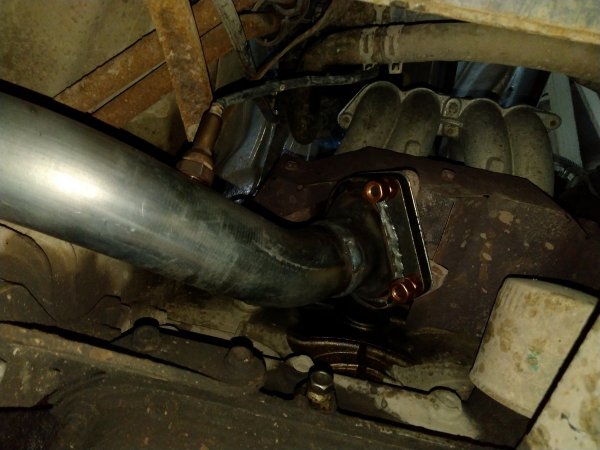

Toyota007
1 час назад, газель2005 сказал:
У меня уже под двести,но ни чего не выгнуло и не вырвало.До этого 13 года была,так там кат не был приварен к трубе с одной стороны,а около площадки сантиметра два-три сварка отсутствовала.Интересно не секло все это  и показало только это после тысяч ста.
Ломает обычно глушитель на входе в банку.
Там ни чего не вырывает,и не разрушается,там тупо только из выгнутой площадки приемной трубы секут газы,летом до фени,а зимой печка сосет из под капотки,и воняет. тогда я,что бы в салоне не воняло,перепробовал все.,что можно и,что нельзя..Причем новых переделок хватало всего только на один год.
Да кстати площадку выгибает вот так.Тут пробег всего 40т.км.Кстати на фото её уже на половину притерли на кругу.
газель2005
2 минуты назад, Toyota007 сказал:
Ну нет такой проблемы с е-4 приемной трубой.Кстати гофру лучше использовать гидру,а не обыкновенную.Её на дольше хватает гораздо.
