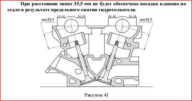

alexgop 997 Опубликовано 7 марта, 2011 Alexq55, alexgop, а твое мнение по этой фигне. Подскажи. клапана ты притёр.. а вот на высоту выхода стержня клапана не обратил внимания!! сёдла просажаны у тебя и нет поэтому компресси.. меняй сёдла... Поделиться сообщением Ссылка на сообщение Поделиться на другие сайты
alexgop 997 Опубликовано 7 марта, 2011 Да на вид они не сильно просели. Все седла были поменяны при пробеге 180 тыс. Сейчас 217 тыс. Неужели за 37 тыс. они так износились.боюсь соврать.. от конца стержня клапана до оси распредвала должно быть не менее 24мм.. стукни деду в личку по этому поводу.. Поделиться сообщением Ссылка на сообщение Поделиться на другие сайты
Степа 87 Опубликовано 7 марта, 2011 1 Поделиться сообщением Ссылка на сообщение Поделиться на другие сайты
Славган 59 Опубликовано 7 марта, 2011 Если седля старые, а клапана новые, они не должны сильно вылезти потому что рабочая кромка нового клапана еще не сработанная и он не должен сильно подняться вверх. Во всяком случае, пока не приработается.Так я ещё шарошил сёдла,а клапана одинаковые.И просели сёдла всего с пробегом 50т.км. Поделиться сообщением Ссылка на сообщение Поделиться на другие сайты
