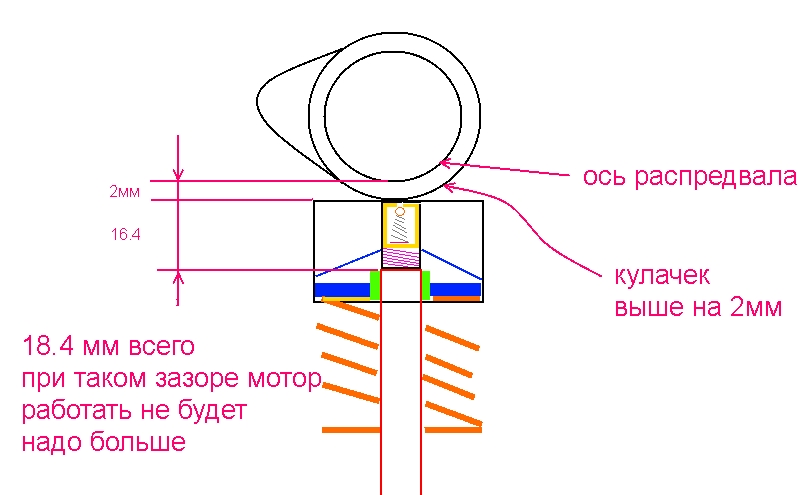

Strik3r 0 Опубликовано 26 августа, 2013 Какое критическое выступание клапана в сторону компенсатора? Поделиться сообщением Ссылка на сообщение Поделиться на другие сайты
Crady 8 672 Опубликовано 27 августа, 2013 Какое критическое выступание клапана в сторону компенсатора?35.5 мм до оси распред вала Поделиться сообщением Ссылка на сообщение Поделиться на другие сайты
rusgg 4 003 Опубликовано 28 августа, 2013 (изменено) вот так запилил компенсаторы,добавив зазора 2.4мм высота компенсаторов минимальная 16.4мм,тоесть от клапана до оси распредвала должно быть минимум 16.4+2=18.4 ммно это не рабочий зазор,нужно хотябы 19.4 Изменено 28 августа, 2013 пользователем rusgg Поделиться сообщением Ссылка на сообщение Поделиться на другие сайты
