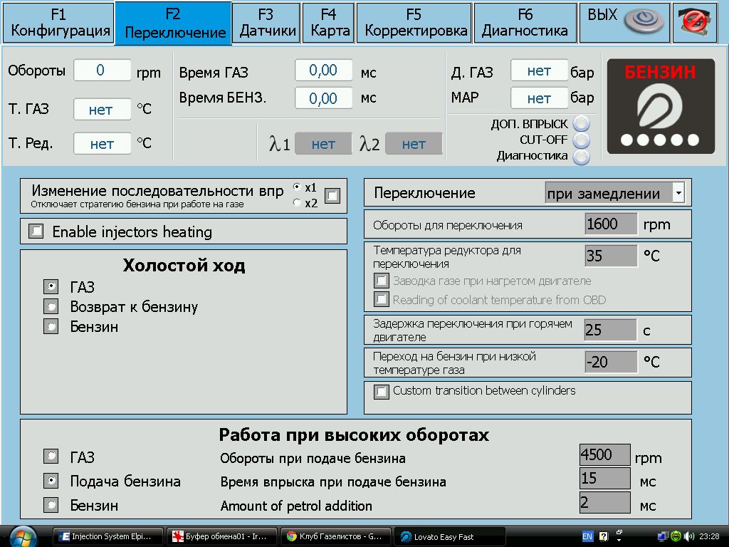

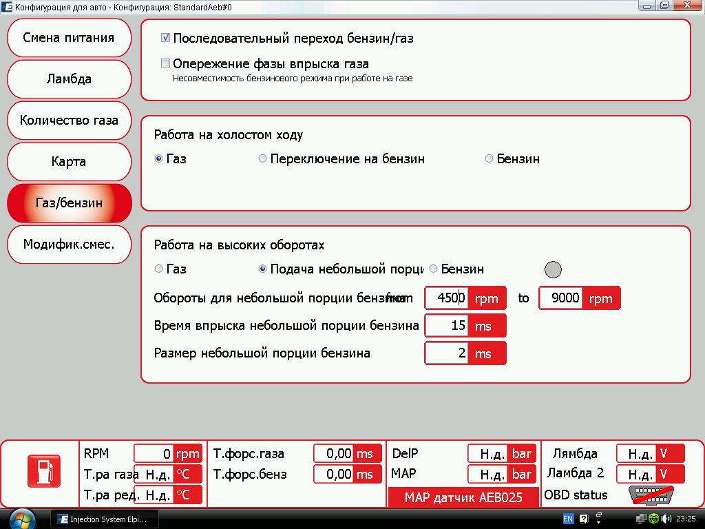

mill 127 Опубликовано 9 июля, 2014 Ну вот, благодаря Володе у меня появилась ещё одна фобия - боязнь заклинивания газовой форсунки и последующий прогар клапана((Леш отсюда вывод какой? Раз в 10тыщ переставлять физически и программно форсунки или шланги до штуцеров, ну типа как покрышки. В свое время, я пробовал создать программу для работы на метане, что бы прога добавляла малую порцию бензина, для увеличения скорости горения, но проект так и заглох, т.к. не нашлось "кролика", на котором это можно было до конца откатать эту программу. Т.е примерно на 1тыс. км пробега на метане израсходовалось порядка 20-30 л. бензина. Выгода в этом есть и не малая, это увеличение мощности двигателя (тяги),и самое главное, сохранение, увеличение ресурса ГБЦ. Я тоже обдумывал такую систему, чтоб одновременно и газовые и бензиновые форсы работали одновременно в оределенной пропорции например 85/15.Но все упирается в газомозговую прошивку - которая закрыта. На счет притирки - не будем забывать что клапана вращаются и получается самопритираются во время работы. Поделиться сообщением Ссылка на сообщение Поделиться на другие сайты

vovchelo 041 115 Опубликовано 9 июля, 2014 Леш отсюда вывод какой? Раз в 10тыщ переставлять физически и программно форсунки или шланги до штуцеров, ну типа как покрышки.Я тоже обдумывал такую систему, чтоб одновременно и газовые и бензиновые форсы работали одновременно в оределенной пропорции например 85/15.Но все упирается в газомозговую прошивку - которая закрыта. На счет притирки - не будем забывать что клапана вращаются и получается самопритираются во время работы.а в чем проблема? во многих системах впрыска реализована подача бензина ,например ловато,заволи,эльпигаз,омвл и другие 1 Поделиться сообщением Ссылка на сообщение Поделиться на другие сайты
