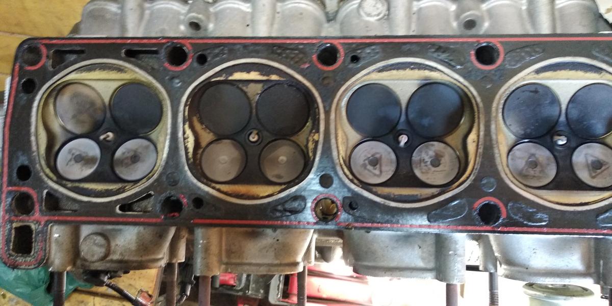

Игорь 73 189 Опубликовано 20 мая, 2019 Ребята, подскажите , все впускные что-ли не держат, приоткрыты ? Изначально в трёх 12,5, в четвертом 11,5. Снял башку, Свиду вроде третий горшок проблемный ( налет на поршне и на клапанах чуть. Чего все впускные черные, не держат ? Поделиться сообщением Ссылка на сообщение Поделиться на другие сайты
Татарин 7 556 Опубликовано 20 мая, 2019 (изменено) Игорь,почему решил что клапана не держат? Может, третий просто масло поджирает, а четвёртому по топливу не хватает.Голова-то скинута,клапана не рассухарены.Промерь вылет от оси распредвала. И керосина плехни в камеры. Изменено 20 мая, 2019 пользователем Татарин Поделиться сообщением Ссылка на сообщение Поделиться на другие сайты
Игорь 73 189 Опубликовано 20 мая, 2019 Татарин,Эдуард, дело в том, что впускные черные, выпускные ( по цвету ) рабочие. Решил завтра терануть их все и залить. Переживаю за гидрики,менял их недавно, может давят на клапана? Давление масла у меня ведь высокое ( 1,8 на горячем).Может клапана терануть, установить валы , и проливать солярой ? По поводу масла - он у меня совсем его не потребляет. Как заливаю до полного, так и сливаю при отметке max. Поделиться сообщением Ссылка на сообщение Поделиться на другие сайты
Татарин 7 556 Опубликовано 20 мая, 2019 Так пролей соляркой перед тем, как тернуть.Если герметичность была нарушена,то они уже держать не будут.Да и компрессия упала-бы. Поделиться сообщением Ссылка на сообщение Поделиться на другие сайты
