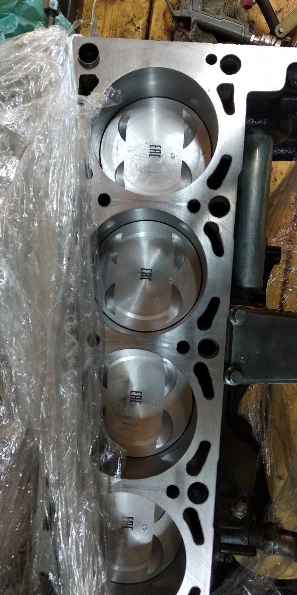

Татарин 7 439 Опубликовано 20 мая, 2019 Игорь,а чем это прорези заделаны? Алюминием зачеканены что-ли? По фотке ,металл белее,чем чугун блока. Поделиться сообщением Ссылка на сообщение Поделиться на другие сайты
Игорь 73 189 Опубликовано 20 мая, 2019 (изменено) Татарин,нет, не алюминий. Это называется термовставки. Их заделка и переделка поршней поднимает на 9 кобыл мощность. Они мне этот блок на стенде гоняли в цеху - 168 кобыл было на выходе.Термоставки вбиваются на герметик резьбовой, а ботом блок с ними шлифуется под прокладку евро 3 и тянется она не больше 12 кг,. сказали, лучше 11,5, 12 это край. Поршня не доходят до вмт чуть. Вот они Изменено 20 мая, 2019 пользователем Игорь 73 Поделиться сообщением Ссылка на сообщение Поделиться на другие сайты

alexgop 997 Опубликовано 20 мая, 2019 Они мне этот блок на стенде гоняли в цеху - 168 кобыл было на выходе на каких оборотах вышла эта мощность...по сабжу с заделкой вставками прорезей.. сама эта процедура не коем образом не может повысить мощность. эта процедура нужна для обеспечения жесткой геометрии цилиндров. Поделиться сообщением Ссылка на сообщение Поделиться на другие сайты
