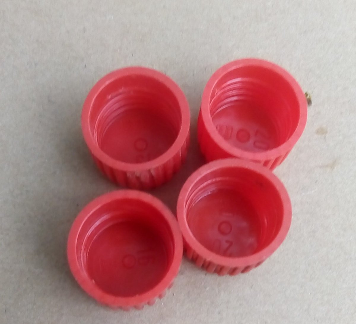

B.V.A 4 675 Опубликовано 19 июля, 2023 47 минут назад, Vovchikk сказал: @jon61rus Я не знаю как так (я уже писал про это) что температура замерзания Валволина минералки 15-40 минус 36 градусов, а синтетики -33, паспорта сам видел. Я видел 15 40 с замерзанием -44 или -46, Валвалин или лм не помню.. Я лм когда брал двадцатки то в магазине сразу откручивал мелкую крышку и смотрел на дно, должны быть цифры и квадрат с буквами.. ну и маркировку сравнивал розлива и на дне канистры производства.. Далее дома на основной крышке на дне цифра до трехзначной и два треугольника.. У тебя щас есть такое? .. @Vovchikk , да и ещё.. в это масло можно добавлять любое, типа не хватило или долить.. Поделиться сообщением Ссылка на сообщение Поделиться на другие сайты

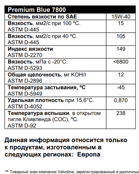

B.V.A 4 675 Опубликовано 19 июля, 2023 1 час назад, Олег Ф. сказал: Любое масло, маркировка которого начинается с цифры 15, при минус 30 превратится в солидол. К примеру Валвалин 15 - 40 застывание в -45.. по стандарту D 5949.. В минус 30 не знаю что с им будет, не проверял.. 1 час назад, VALERA58REGION сказал: Меняется, например если в масле есть молибден двигатель заметно тише и мягче работает.Я эти изменения слышу в работе двигателя на своих машинах. Они не в курсе перевода.. Ликви (жидкость) Моли (молибден).. Поделиться сообщением Ссылка на сообщение Поделиться на другие сайты
Олег Ф. 1 831 Опубликовано 19 июля, 2023 Не рассказывай сказки про замерзание в -45 масла с маркировкой 15/40, это международный стандарт, и больше -20 такое масло не выдерживает, застывает. При -30 или ниже машину на нём можно эксплуатировать в 3-х случаях, если её не глушат почти, либо ночует в тёплом боксе, либо греют тэнами в поддоне. Эта первая цифра в маркировке влияет только на возможную температуру холодного запуска, после него она не важна. Поделиться сообщением Ссылка на сообщение Поделиться на другие сайты

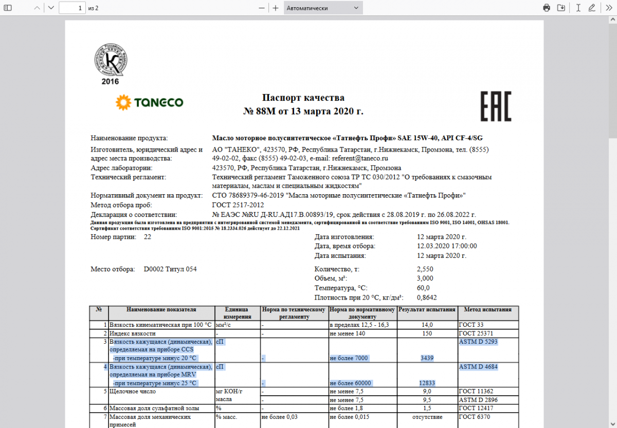

Мельник12345 66 Опубликовано 22 июля, 2023 (изменено) В 21.07.2023 в 01:19, B.V.A сказал: Конкретно ля тебя татнефть прогресс или профи.. там при минус 25 будет 4300.. Но почему так, ты думаю не вкуришь.. Тут ты прав, я даже не представляю, что можно вкуривать ядреного, что бы понять твоё изречение с цифрой 4300, типа вязкость в минус 25. Речь про масла 15W40, верно? Сам то веришь в эту вязкость 4300 для 15W40 в минус 25? Ты откуда информацию черпаешь или может сам лабораторные, полевые испытания проводишь с маслами? Похвально. Далее информация от производителя, указанная у них на сайте. Татнефть прогресс 15W40 Вязкость кажущаяся (динамическая), определяемая на приборе CCS при температуре минус 20 °С, сП - 4355 Профи 15W40 Вязкость - 2352. Что то как то занижена вязкость, странно. Ладно, для справки вот паспорт качества от 20 г. и опа, там вязкость указана 3439, а в минус 25 вязкость вообще запредельная 12833. А вот прогресс 10W40 в минус 25 - 3222. Профи 10W40 - 3270. Где то нас имеют. То есть наверно опечатка. При минус 25 вязкость у десяток одинаковая, а при минус 20 у 15W, разница почти в 2 раза. Изменено 22 июля, 2023 пользователем Мельник12345 Поделиться сообщением Ссылка на сообщение Поделиться на другие сайты
