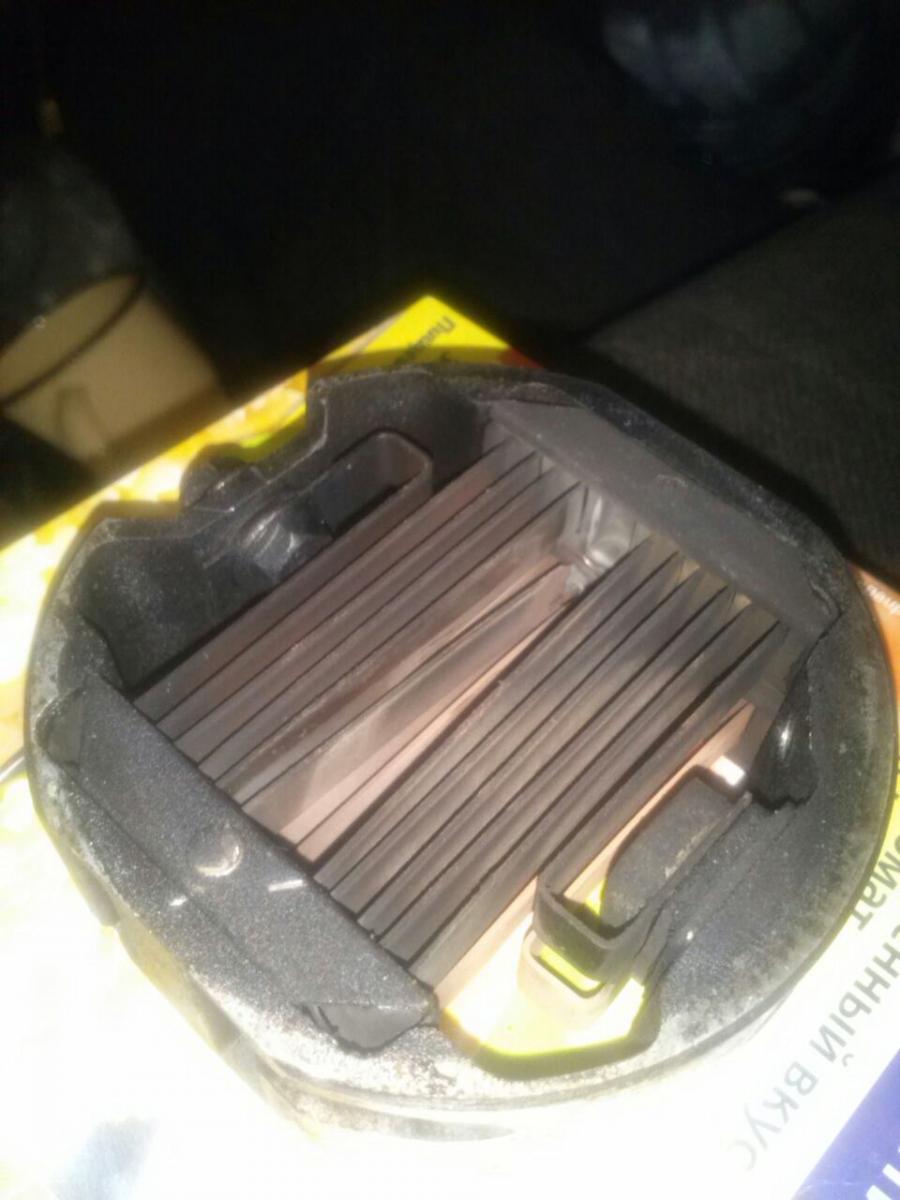

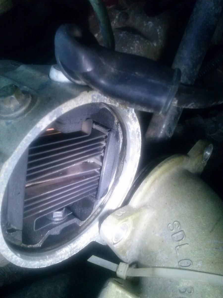

Alex030569 7 024 Опубликовано 29 ноября, 2016 Машина работает хорошо, просто не хочет на холодную заводитьсяОтверни входящий угловой патрубок пред самой спиралью и проверь саму спираль.Если вышибло предохранитель,значит может саму спираль коротить на массу.Может перегореть и засосать в поршневую.Вот так у меня было.Две пластины перегорели и засосало их в поршневую. 1 Поделиться сообщением Ссылка на сообщение Поделиться на другие сайты
evglkv 1 Опубликовано 30 ноября, 2016 снял патрубок посмотрел спираль полностью цела, поставил предохранитель на 60А(на 90 не было) завелась легко сразу, посмотрел на предохранитель слегка деформировался пошел дымок(с него), нашел реле которая стоит вверху капота правее фонарика (не знаю то реле не то!?) один контакт был зеленоват но не весь..зачистил помыл вд, от реле отходит проводок массы его тоже открутил все почистил,..попробовал спустя три часа на улице -15 завелась сразу предохранитель на 60А тот же цел..Не понимаю то реле чистил не то или три часа не показатель?! Поделиться сообщением Ссылка на сообщение Поделиться на другие сайты
Alex030569 7 024 Опубликовано 30 ноября, 2016 снял патрубок посмотрел спираль полностью цела, поставил предохранитель на 60А(на 90 не было) завелась легко сразу, посмотрел на предохранитель слегка деформировался пошел дымок(с него), нашел реле которая стоит вверху капота правее фонарика (не знаю то реле не то!?) один контакт был зеленоват но не весь..зачистил помыл вд, от реле отходит проводок массы его тоже открутил все почистил,..попробовал спустя три часа на улице -15 завелась сразу предохранитель на 60А тот же цел..Не понимаю то реле чистил не то или три часа не показатель?! Если смотреть спереди кабины,то это реле около ВУТ,т.е. чуть правее.Сдернув фишку,спираль не должна нагреваться,соответственно и машина не заведется на холодную.Можно просто сдернуть и посмотреть на саму спираль,открутив угловой патрубок.Еще очень часто окисляется,откручивается сам контакт на спирале. Поделиться сообщением Ссылка на сообщение Поделиться на другие сайты
evglkv 1 Опубликовано 30 ноября, 2016 сам контакт на спирали идеальный прикручен и чист(на патрубке?!), визуально спираль не поломана.. вот руками не теребил((( реле которое чистил Поделиться сообщением Ссылка на сообщение Поделиться на другие сайты

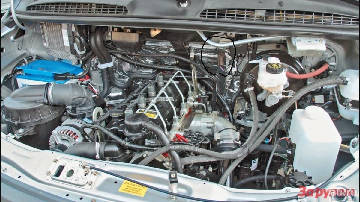

Alex030569 7 024 Опубликовано 30 ноября, 2016 (изменено) сам контакт на спирали идеальный прикручен и чист(на патрубке?!), визуально спираль не поломана.. вот руками не теребил((( реле которое чистил56c68fab73fce80f44682ea6.jpgЭто не оно.Еще правее,в сторону ВУТ,большое реле.На спирали два ряда пластин,оба смотрел? Изменено 30 ноября, 2016 пользователем Alex030569 Поделиться сообщением Ссылка на сообщение Поделиться на другие сайты
evglkv 1 Опубликовано 30 ноября, 2016 начинаю сомневаться! снял патрубок посмотрел с разных углов не заметил каких то поломок на спиралино она завелась после 3х часов на -15нужная реле правее(коробка) Поделиться сообщением Ссылка на сообщение Поделиться на другие сайты

Alex030569 7 024 Опубликовано 30 ноября, 2016 начинаю сомневаться! снял патрубок посмотрел с разных углов не заметил каких то поломок на спиралино она завелась после 3х часов на -15нужная реле правее(коробка) 62ca106s-960.jpgДа,это оно.Забудь про подогрев, машина без него прекрасно должна заводится просто будет чуть потряхивать первые секунды. Стартовое давление в топливной рампе надо смотреть, которого недостаточно у тебя от прокрутки стартера.Не будет она без него заводиться. Поделиться сообщением Ссылка на сообщение Поделиться на другие сайты
