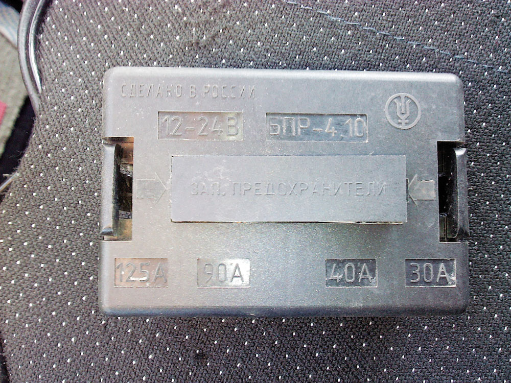

chin 2 Опубликовано 31 января, 2017 (изменено) Если не сложно посмотри все номиналы в этой колодке и на сколько ампер, завтра еще раз поменяю все предохранители на новые, мб от времени запасной как бы это глупо ни звучало (испортился )... ) Изменено 31 января, 2017 пользователем chin Поделиться сообщением Ссылка на сообщение Поделиться на другие сайты
961z 24 Опубликовано 31 января, 2017 Нет предохранитель не попутал, это именно тот номинал, надписи на них не было там по размеру видно и по толщине...По размеру как раз и не видно. Два предохранителя на 40 и 30 А шире, чем 90 и 125А . Толщина и них, конечно, должна быть разная. Я их живьем не видел, только по фото. Указал номиналы предохранителей. Поделиться сообщением Ссылка на сообщение Поделиться на другие сайты

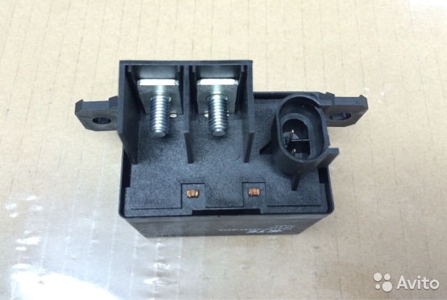

961z 24 Опубликовано 31 января, 2017 Чтобы исключить, что коротит в реле, выдерни фишку контактов 1 и 2. Поделиться сообщением Ссылка на сообщение Поделиться на другие сайты
chin 2 Опубликовано 31 января, 2017 (изменено) Хорошо, сдерну я фишку на приборку, какие дальнейшие действия? Ставлю новый предохранитель и включаю зажигание? Спираль должна включиться? При этом предохранитель не должен перегореть? А фото я так понимаю некста? Изменено 31 января, 2017 пользователем chin Поделиться сообщением Ссылка на сообщение Поделиться на другие сайты
961z 24 Опубликовано 31 января, 2017 Хорошо, сдерну я фишку на приборку, какие дальнейшие действия? Ставлю новый предохранитель и включаю зажигание? Спираль должна включиться? При этом предохранитель не должен перегореть? А фото я так понимаю некста?Эта фишка не на приборку, эта фишка подает на реле сигнал на замыкание контактов. Выдернув фишку:1. убираем землю из реле(исключаем этот момент)2. контакты уже не замкнутся, спираль не включится.Но предохранитель перегореть не должен!Как сигнал попадает на приборку я не знаю, поэтому не могу сказать будет ли на приборке при этом гореть индикация подогрева воздуха.Фото Некста. Поделиться сообщением Ссылка на сообщение Поделиться на другие сайты
961z 24 Опубликовано 31 января, 2017 Далее я бы действовал так:1. Разорвал связь между контактом 3 на реле и спиралью где удобнее. Наверно, удобнее на реле, но я точно не знаю который контакт №3, а какой №5. Возможно, если подергать провод от блока предохранителей, то будет понятно.2. Подключил фишку к реле и включил зажигание.Если предохранитель не сгорит, то реле точно не виновато.После этого подключаешь спираль и смотришь на предохранитель. Если сгорит, то виновата спираль.Еще в реле контакты могут привариться друг к другу, надо прозвонить. Поделиться сообщением Ссылка на сообщение Поделиться на другие сайты

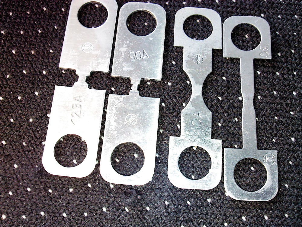

961z 24 Опубликовано 1 февраля, 2017 У меня подозрение, что просто предохранитель не того номинала стоял. Если есть возможность, то сделай фото сгоревших предохранителей. Поделиться сообщением Ссылка на сообщение Поделиться на другие сайты
chin 2 Опубликовано 1 февраля, 2017 Вот... Второй такой же и толщина Поделиться сообщением Ссылка на сообщение Поделиться на другие сайты
961z 24 Опубликовано 1 февраля, 2017 По внешнему виду, вроде, правильный предохранитель, да, загадка. А иномарочный по размерам подходит? И крышка блока закрывается? Поделиться сообщением Ссылка на сообщение Поделиться на другие сайты

Кислород 342 Опубликовано 2 февраля, 2017 Может кто не знает, в крышке предохранителей лежат предохранители. Случайно увидел сам. Поделиться сообщением Ссылка на сообщение Поделиться на другие сайты
961z 24 Опубликовано 2 февраля, 2017 (изменено) Залез сегодня в блок предохранителей, все продохранители подписаны. Изменено 2 февраля, 2017 пользователем 961z Поделиться сообщением Ссылка на сообщение Поделиться на другие сайты
chin 2 Опубликовано 2 февраля, 2017 Ну на крышке у меня тоже написано, а на самих предохранителях нет маркировок, купил новые на 30,40,90 они промаркированы. Поделиться сообщением Ссылка на сообщение Поделиться на другие сайты

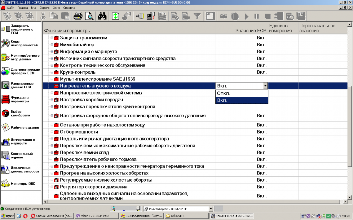

Пусик 26 Опубликовано 21 сентября, 2018 Не нужно,но можно.Спасибо.А то он у меня не работает. Все проверил напряжение на маленький штекер с ЭБУ не приходит и реле не включается.Мне в феврале два раза на сервисе у дилера перезаливали программу мож и отключили каким-то образом своими пальчиками.Поеду на сервис посмотрим что скажут.Зима на носу надо готовиться. Поделиться сообщением Ссылка на сообщение Поделиться на другие сайты
Пусик 26 Опубликовано 22 сентября, 2018 Был сегодня на сервисе --- оказалось что зря, подогреватель воздуха работает, но есть одно но, это будет интересно всем --- оказывается включение подогревателя запрограммировано на 15 градусов. Все что в плюс он не включается. Поделиться сообщением Ссылка на сообщение Поделиться на другие сайты
