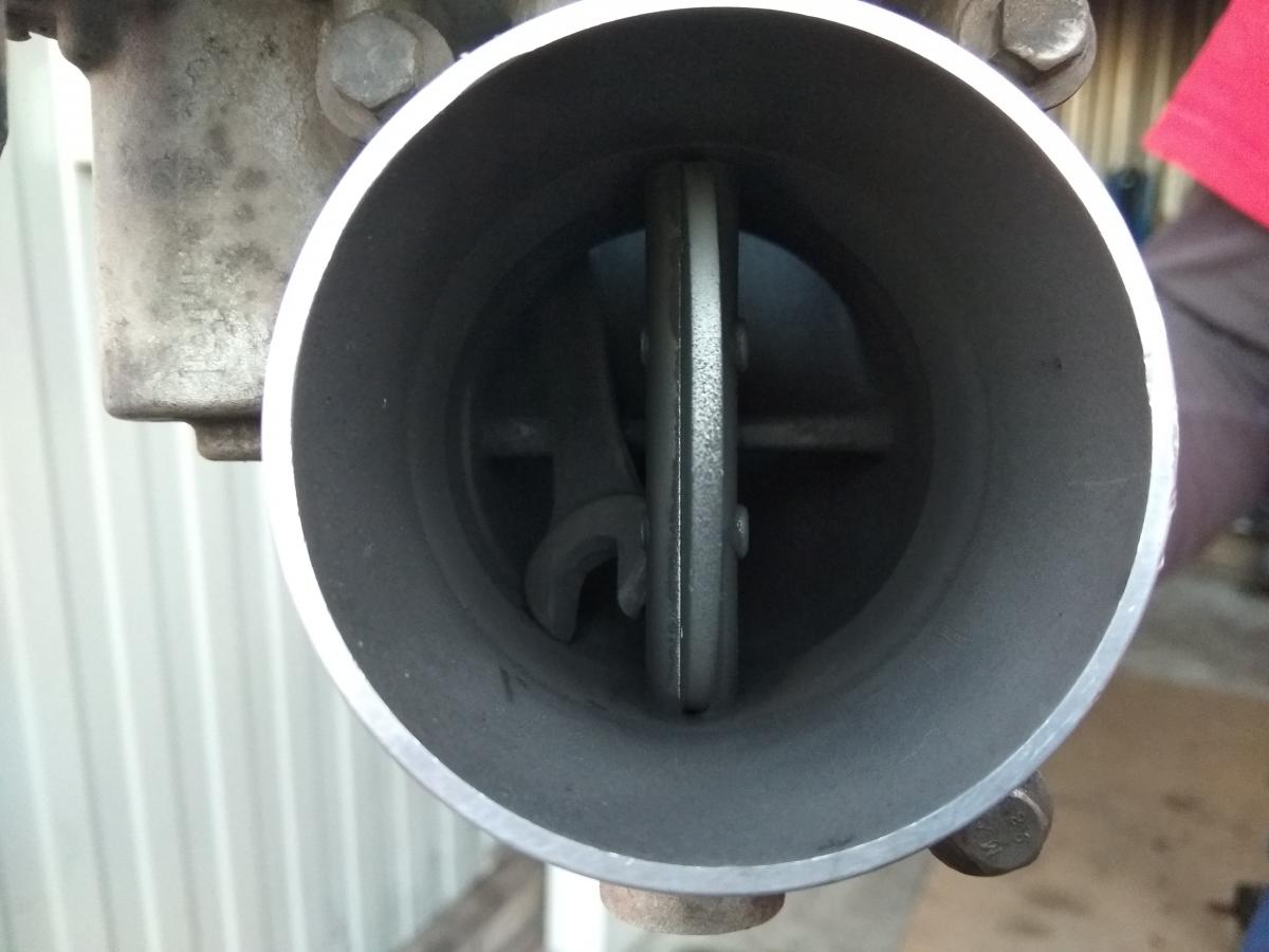

gazelist24rus 517 Опубликовано 28 октября, 2018 Анекдот из серии " Страна не пуганных идиотов". Просто посмеяться. :) Постоянно включается и выключается реле спирали подогрева. Пара часов подпрыгиваний вокруг проводки связанной с реле спирали результата не принесли. Причина на фотоКлюч замыкал на спираль. Со слов хозяина ключем он хотел заклинить дроссельную заслонку в открытом положении. :D :D :D. На вопрос зачем? Ответил, так будет поступать больше воздуха. :D 2 Поделиться сообщением Ссылка на сообщение Поделиться на другие сайты
