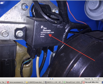

cazemir 764 Опубликовано 13 января, 2019 А где реле находиться? Поделиться сообщением Ссылка на сообщение Поделиться на другие сайты
Alex030569 6 772 Опубликовано 13 января, 2019 А где реле находиться?Пройди по проводу от спирали и упрешься в это реле. Поделиться сообщением Ссылка на сообщение Поделиться на другие сайты
Комсомолец 1 Опубликовано 13 января, 2019 Пройди по проводу от спирали и упрешься в это реле.По проводу пройтись не получится, так как он в общей косе спрятан, его так не видно. Если смотреть на двигатель то чуть левее и выше ГТЦ. 1 Поделиться сообщением Ссылка на сообщение Поделиться на другие сайты
cazemir 764 Опубликовано 13 января, 2019 По проводу пройтись не получится, так как он в общей косе спрятан, его так не видно. Если смотреть на двигатель то чуть левее и выше ГТЦ.там же где и стартерный? Щёлкает у меня что то, при пуске двигателя, то есть когда ключ поварачиваешь, щелк, напряжение падает, потом спираль тухнет, опять щелк, даже когда завел двс, первое время туда, суда щёлкает, сопровождается, понижением повышением напряжения Поделиться сообщением Ссылка на сообщение Поделиться на другие сайты
Alex030569 6 772 Опубликовано 13 января, 2019 там же где и стартерный? Щёлкает у меня что то, при пуске двигателя, то есть когда ключ поварачиваешь, щелк, напряжение падает, потом спираль тухнет, опять щелк, даже когда завел двс, первое время туда, суда щёлкает, сопровождается, понижением повышением напряженияТак и должно быть.Щелкает реле спирали и после заводки то же.Я сначала думал что то с зарядкой не то.Потом объяснили тут,что спираль включается первое время и при заведённом ДВС.Надо тестером или контрольной ткнуть на контакт спирали,что бы убедиться в этом Поделиться сообщением Ссылка на сообщение Поделиться на другие сайты

Alex030569 6 772 Опубликовано 13 января, 2019 2019-01-13_23-41-32.pngЯ летом этот разъем сдерживаю.А то задолбали включаться при +10. Поделиться сообщением Ссылка на сообщение Поделиться на другие сайты
