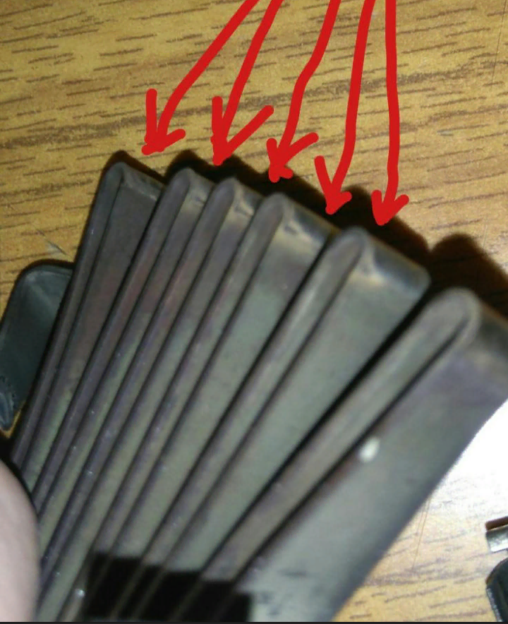

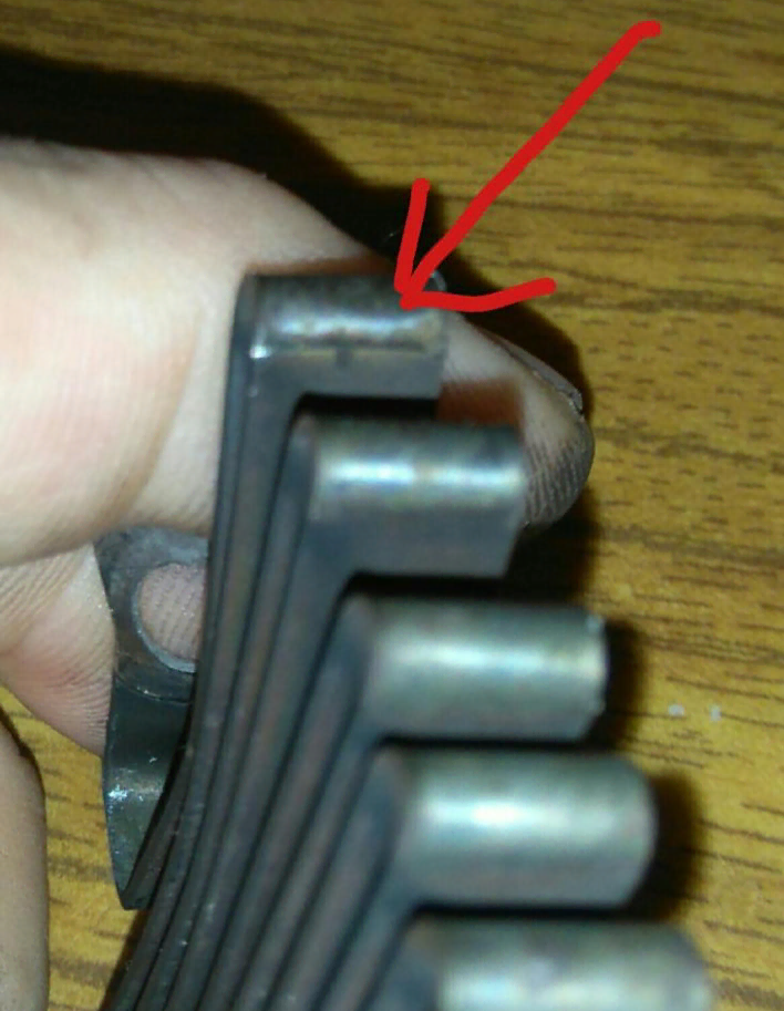

FREEMARK1970 26 Опубликовано 30 октября, 2022 (изменено) В 21.10.2022 в 22:13, АЛЕКСЕЙ ВИКТОРОВИЧ сказал: Прошло десять лет ,посмотрел спираль как новая работает как часики . Может и выглядит как новая , покачай нить накала в месте соприкосновения с изолятором, а лучше разобрать и посмотреть износ на изгибе спирали. . Я от греха заменил на новую , хотя моя тоже выглядела отлично (2011г.в. и 400 000 пробег). В сезон плюсовой температуры снимаю нижний предохранитель, продлевая жизнь спирали. Изменено 30 октября, 2022 пользователем FREEMARK1970 Поделиться сообщением Ссылка на сообщение Поделиться на другие сайты
АЛЕКСЕЙ ВИКТОРОВИЧ 60 Опубликовано 30 октября, 2022 Качал не качаются сидят как летые При включение зажигание просадка 10.2 и так с нуля, спираль много кушает электричество , акб новый Поделиться сообщением Ссылка на сообщение Поделиться на другие сайты

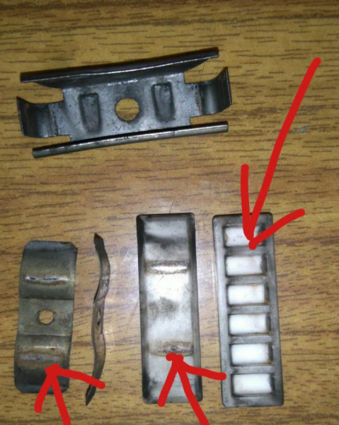

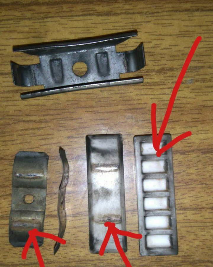

B.V.A 4 592 Опубликовано 4 декабря, 2022 59 минут назад, Сергей Сергеевич К сказал: Всём доброго времени суток, проблема такова... Камина 3,8. На лето свечу накала всегда снимаю, в зиму купил новую установил, ток на неё идёт, рэле работает, предохранители целы. При включении рэле поступает напряжение на свечу, но она не греется, подскажите люди добрые что за чудеса) Не ставь её, новую продай пусть другие играют в лоторею.. или выкинь в мульду.. Поставь подогрев 12 или 220в.. Или тупо греешь горелкой.. трубу с кулера у гур.. а лучше скипятил бодичку литр и в термос или в банку и медленно выливаешь на трубу, с ашдвао оч хорошо прогревается, заводится лучше чем со спиралью.. Ниже на фото моя спираль, с трещинами, визуально их трудно увидеть.. от вибрации и перегрева, а так же качества, может выплюнуть её в глушак при этом поставив тебя на баки.. тебе это надо , если да то ставь, удачи).. Поделиться сообщением Ссылка на сообщение Поделиться на другие сайты
Сергей Сергеевич К 1 Опубликовано 5 декабря, 2022 19 часов назад, B.V.A сказал: Не ставь её, новую продай пусть другие играют в лоторею.. или выкинь в мульду.. Поставь подогрев 12 или 220в.. Или тупо греешь горелкой.. трубу с кулера у гур.. а лучше скипятил бодичку литр и в термос или в банку и медленно выливаешь на трубу, с ашдвао оч хорошо прогревается, заводится лучше чем со спиралью.. Ниже на фото моя спираль, с трещинами, визуально их трудно увидеть.. от вибрации и перегрева, а так же качества, может выплюнуть её в глушак при этом поставив тебя на баки.. тебе это надо , если да то ставь, удачи).. Я каждую зиму новую ставлю на 3 месяца, 600к полёт нормальный, как температура теплее -15 снимаю на лето) Поделиться сообщением Ссылка на сообщение Поделиться на другие сайты
