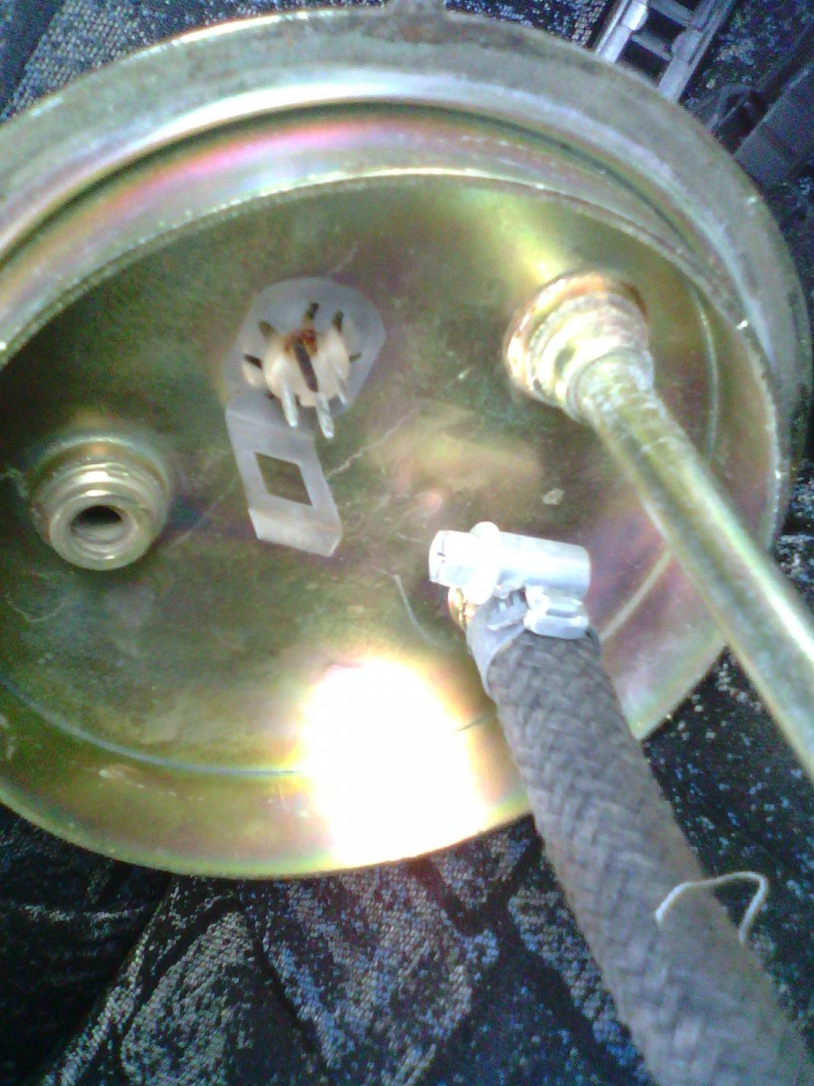

Кирилл 871 Опубликовано 24 марта, 2022 1 час назад, Старый клапан сказал: прикол про прослушку бака не пришелся тебе Да в каждом приколе только чуточка прикола ) остальное суровая правда, я фото показал, без удара не работал такой ), а в баке я тоже слушал раз и не услышал... полез через лючки из салона... фигушки... по салону кошка мечется, норовит удрать, на улице ливень начинается, машина в какой то глуши, буксира не найти... с досады я по насосу ё.л и заработал он ) на разъёме модуля внутри бака контакт подгорел. вообще надо было модуль заменить... Поделиться сообщением Ссылка на сообщение Поделиться на другие сайты
Старый клапан 1 480 Опубликовано 24 марта, 2022 8 минут назад, Кирилл сказал: досады я по насосу ё.л и заработал он ) на разъёме модуля внутри бака контакт подгорел. вообще надо было модуль заменить... Картинку ты тоже нарисовал "от души". Не позавидуешь. Да еще кошка... Все это мне "по снегу" не осилить. Худо без гаража и ямы... Поделиться сообщением Ссылка на сообщение Поделиться на другие сайты
