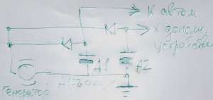

66edward66 5 Опубликовано 8 апреля, 2009 электронное устройство автоматически переключающее к гене то один аккумулятор, то другой. Вот тогда будет толк и соблюдена безопасностьЧто то мне сдается что этот аппарат имеет функцию всего лишь распределения зарядного тока на два аккумулятора . За такие деньги я могу предложить на поток и реализацию через магазины только такую схему если использовать золотые диоды.Покажите родственнику. Если мое полуминутное изобретение его устраивает, то пусть патентует. Хочу дивиденты в размере 20%. Допуска по диодам никаких не надо, только по справочнику надо сверится какой тип, копаться не хочу.И еще не хочу заморачиваться расположением полярности (спать скоро), ну это школьник поправит.Желаю успехов. Поделиться сообщением Ссылка на сообщение Поделиться на другие сайты
Sakura 7 Опубликовано 8 апреля, 2009 Что то мне сдается что этот аппарат имеет функцию всего лишь распределения зарядного тока на два аккумулятора . За такие деньги я могу предложить на поток и реализацию через магазины только такую схему если использовать золотые диоды.Покажите родственнику. Если мое полуминутное изобретение его устраивает, то пусть патентует. Хочу дивиденты в размере 20%. Допуска по диодам никаких не надо, только по справочнику надо сверится какой тип, копаться не хочу.И еще не хочу заморачиваться расположением полярности (спать скоро), ну это школьник поправит.Желаю успехов. Правильно говоришь. Диоды стоят копейки и подбирать их нет особой надобности, потому как у него одна функция ток пущать только в одну сторону. Поделиться сообщением Ссылка на сообщение Поделиться на другие сайты

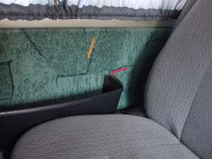

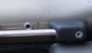

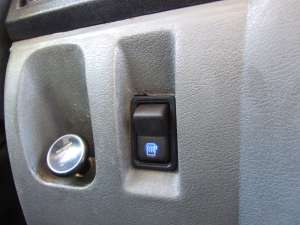

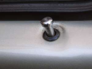

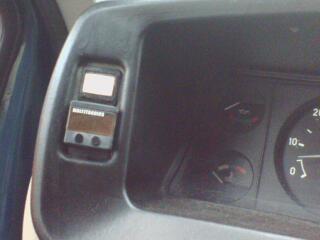

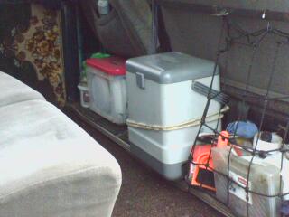

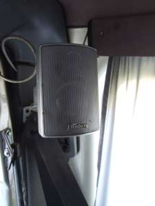

66edward66 5 Опубликовано 8 апреля, 2009 Сделал серию снимков каково моё обустройство по мелочам в Соболе-Баргузине" 2217.Мелочи, а приятно.Обладатели этих замечательных занавесок наверное уже столкнулись с само отваливающимися саморезами. Я решил эту проблему с помощью гаек-заклёпок и железные направляющие поменял на нержавеющие прутки. Гайки-заклёпки (они разных размеров) также поставил на боковой салонной двери взамен всех шурупов саморезов. Не кусайте локти кто уже приварил эти шпинделёчки, на крайняк можно дверь заменить если идея понравилась.#:c)Закрывашки дверей из нержавейкипоменял обшивку салона на ковролин (мой любимый зелёный цвет) можно смело использовать веселые варианты, будет еще уютнее.Динамики трех полосные установил так - басы внизу, естественно в верхних поставил средие и вч динамикикармашек под телефон, ручка, вкл салонного освещения и регулятор положения зеркалподогрев зеркал, заменил лампочку на синий, и единственный такого цвета, светодиодпанель в сбореИ хотел бы получить ваши задумки как с пользой для дела использовать съёмную штучку (на фото под тахометром)Хотел бы от вас видеть такие же комментарии с фотографиями видеть. Мелочи, а приятно. Вон у соседа на два сантиметра длиннее...Пожалуйста не скромничайте. Поделюсь взамен еще вариантами микро прибамбасок. Поделиться сообщением Ссылка на сообщение Поделиться на другие сайты
karell 159 Опубликовано 8 апреля, 2009 Что то мне сдается что этот аппарат имеет функцию всего лишь распределения зарядного тока на два аккумулятора . За такие деньги я могу предложить на поток и реализацию через магазины только такую схему если использовать золотые диоды.Покажите родственнику. Если мое полуминутное изобретение его устраивает, то пусть патентует. Хочу дивиденты в размере 20%. Допуска по диодам никаких не надо, только по справочнику надо сверится какой тип, копаться не хочу.И еще не хочу заморачиваться расположением полярности (спать скоро), ну это школьник поправит.Желаю успехов.Честно скажу! В электронике я не силён и выяснять работоспособность схемы не моё кредо. Схемку я конечно скину, но думаю, что если бы всё было так просто. то все, без исключения автомобили имели подобные схемы. Но увы. А самопалов мы навидались. Но где они? Чёй то не видно. Поделиться сообщением Ссылка на сообщение Поделиться на другие сайты

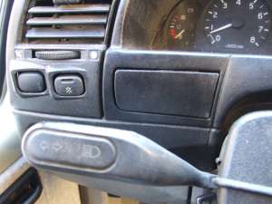

Ilyha 0 Опубликовано 7 мая, 2009 И хотел бы получить ваши задумки как с пользой для дела использовать съёмную штучку (на фото под тахометром) В этом месте на валдаях стоят приборы показывающее давление воздуха в рейссиверах. так что думаю можно туда приборы запихнуть какие нибудь Поделиться сообщением Ссылка на сообщение Поделиться на другие сайты
.Игорь. 6 Опубликовано 8 мая, 2009 Я передавал предложенную выше схему моему родственнику-электронщику. Он завумными фразами сказал, что эта схема будет работать, только при наличии стабильных параметров потребления, но стоит хоть одному параметру скакнуть, как с геной придётся распрощаться. Боливар не выдержит двоих. Слишком много потребителей.Кстати ток зарядки аккумулятора не так уж и мал и эта нагрузка хоть и не смертельна для гены, но только при стабильных параметрах потребления. Любое устройство работающее на пределе долго не живёт. Вам это надо? Если есть возможность сделать самому устройство развязки аккумуляторов, т.е. подобрать элементную базу по параметрам, достаточно близким, то флаг в руки и удачи в бою. Но это будет не выбор между двумя диодами. Перебрать придётся немало. К сожалению, таких фраз я не понимаю. Точнее, понимаю как желание навешать много-много лапши на органы слуха. Начнем по порядку. Что такое "стабильные параметры потребления"? Все, что можно, включено?То есть, включаем все лампочки, вентиляторы, музыку, чайник в прикуриватель и все будет хорошо?А "стоит хоть одному параметру скакнуть" - это, как я понимаю, включить поворотник, причем, все остальное может быть выключено, и тут же наступит перегрузка генератора.Представляется сказкой или кто-то из нас что-то не понял. Теперь про ток зарядки АКБ. Что такое "не так мал"? На заряднике видел максимум 4.5А. Готов поверить в 10А в пике. В 50А не поверю.Теперь по потребителям. Одна лампочка ближнего света - 55Вт, 2 фары - 110Вт или 9А. То есть, нагрузка от второго АКБ будет примерно равна нагрузке от лишней лампочки.Кстати, вентилятор, который на радиаторе имеет мощность 180Вт, а при пуске ток и побольше. Сам генератор, вроде, дает 70А номинала. Номинал обычно достигается при оборотах двигателя 2000. Теперь главные непонятные моменты.1. Утверждение, что второй АКБ дает СУЩЕСТВЕННУЮ нагрузку на генератор желательно или подтвердить чем-то более существенным, чем фразой "Вам это надо?", или больше не упоминать.Поскольку "Боливар" выдерживает намного больше, чем двоих, причем, в совершенно разных сочетаниях, и замена более тяжелого седока на легкого ему вредить не должна.2. В чем смысл схемы? Начнем с того, что любая схема имеет собственное энергопотребление и сама по себе увеличивает нагрузку на генератор самим фактом своего существования.Или это элементарная "защита от дурака", которая не даст тупому водятлу, включив все, что можно, разрядить оба аккумулятора? Пока представляется именно этим. С уважением... Поделиться сообщением Ссылка на сообщение Поделиться на другие сайты

.Игорь. 6 Опубликовано 10 июня, 2009 (изменено) Одна из главных проблема подключения 2 АКБ в поралельную заключается в следующем:Как бы так сказать: что отдавали они в одну струю, а заряжались от разных. Либо по очереди. Иначе слабый будут тянуть с сильного! А два одинаковых вы не найдетеВ теории и практике это можно сделать, но очень дорого! ПРОЩЕ КУПИТЬ ХОРОШИЙ АКБ! А на длительных стоянках использовать бензиновый генератор, благо стоит не дорого как хороший АКБ!1. Смысл высказывания, если я правильно понимаю, в том, что напряжение на клеммах у разных АКБ несколько отличается. Мало того, оно меняется в процессе эксплуатации АКБ. Обычно оно составляет 12.х В.Например, 12.4В и 12.3В.Это вызовет проблему в том случает, если они соединены друг с другом и внешней ЭДС нет. То есть, на стоянке. В таком случае второй АКБ будет потихоньку высасывать энергию из первого, "заряжаясь".Разумеется, на стоянке дополнительный АКБ можно отключить, например, обычным выключателем массы. Также его полезно отключать при включении слишком большого числа потребителей.Если же работает генератор и напряжение бортсети 14В, то оба АКБ будут находиться в режиме зарядки (попробуйте это утверждение опровергнуть). 2. Парнишка, если Вам так нравится подобный стиль общения.Возьми букварь, поучи немного буковки и попробуй найти разницу между:моим утверждением "Прямой связи емкости АКБ и мощности генератора не существует."и своим "Где не примой связи АКБ и генератора? Там + к + / - к –. Куда ж еще примее!"Видимо, в Вашей "приходской школе" электричество объявлено бесовским предметом и понятия емкости АКБ и мощности генератора отсутствуют. А непонятные слова в подворотнях обычно пропускают, зачем вникать в смысл, если гораздо проще громко крикнуть? 3. Бензогенератор имеет несколько недостатков:- он стоит несколько дороже АКБ;- он при работе тарахтит;- он имеет выхлоп, который несколько воняет. Буду благодарен за грамотное объяснение недостатка схемы подключаемого вручную (не постоянно включенного) АКБ, который используется, в основном, для питания дополнительных потребителей (музыка, комп, чайник и т.д.) и для зимнего пуска. Изменено 10 июня, 2009 пользователем .Игорь. Поделиться сообщением Ссылка на сообщение Поделиться на другие сайты
VasiliyA100 3 Опубликовано 10 июня, 2009 1. Смысл высказывания, если я правильно понимаю, в том, что напряжение на клеммах у разных АКБ несколько отличается. Мало того, оно меняется в процессе эксплуатации АКБ. Обычно оно составляет 12.х В.Например, 12.4В и 12.3В.Это вызовет проблему в том случает, если они соединены друг с другом и внешней ЭДС нет. То есть, на стоянке. В таком случае второй АКБ будет потихоньку высасывать энергию из первого, "заряжаясь".Разумеется, на стоянке дополнительный АКБ можно отключить, например, обычным выключателем массы. Также его полезно отключать при включении слишком большого числа потребителей.Если же работает генератор и напряжение бортсети 14В, то оба АКБ будут находиться в режиме зарядки (попробуйте это утверждение опровергнуть).Полностью согласен. Но видел такое подключение на Валдае. Тупо два акб параллельно. Причем как оказалось один "живой", второй не очень. Машина, постояв несколько часов, не заводится. Выключатель "массы" уже от Уазика. Я им это дело раскритиковал, на что получил ответ, что с завода идут такие, неужель и правда так все печально? Я бы сделал 2 выключателя "массы" по одному на каждый Акб, и на длительеной стоянке отключал оба, или один в зависимости от обстоятельств. Поделиться сообщением Ссылка на сообщение Поделиться на другие сайты

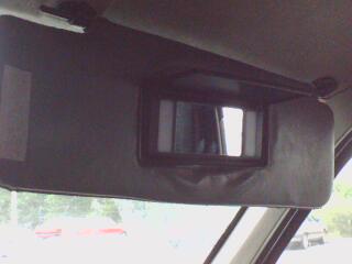

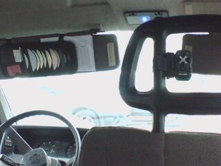

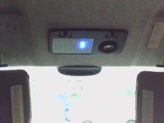

Santa[B] 1 Опубликовано 21 июня, 2009 [attachment=1817:i313.jpg]у меня лампочки тоже синие стоят,токо в подсветке номера сзади,зеркало такое же,а вот где ты взял такой держатель для дисков?удобно пользоватся? Подсветка включается вместе с габаритами, видно всё отлично :rolleyes:а что это чуть выше магнитолы?наушники от моб телефона?зачем? Поделиться сообщением Ссылка на сообщение Поделиться на другие сайты
Santa[B] 1 Опубликовано 21 июня, 2009 и еще,сколько стоят зеркала с електро приводом и подогревом?а то у меня сейчас просто с поворотником Поделиться сообщением Ссылка на сообщение Поделиться на другие сайты
Крановой 2 Опубликовано 21 июня, 2009 у меня лампочки тоже синие стоят,токо в подсветке номера сзади,зеркало такое же,а вот где ты взял такой держатель для дисков?удобно пользоватся? а что это чуть выше магнитолы?наушники от моб телефона?зачем?Всем здрасьте. По поводу лампочек: синяя-это индикатор открытых дверей(всех), на освещение салона остались две белые(разрезал перемычку в плафоне).К стати: за любую синюю лампочку снаружи у нас сразу штрафуют. Держатель для дисков продаётся в любом супермаркете (купил за 100 рублей,а через неделю увидел такойже за 30 (чуть жаба не задушила). Минус один:козырёк делается толще и тяжелее,приходилось постоянно поправлять,пока не приклеил липучку. Поделиться сообщением Ссылка на сообщение Поделиться на другие сайты
Santa[B] 1 Опубликовано 21 июня, 2009 Крановой, соклько езжу,еще не кто нече не сказал про подсветку номера Поделиться сообщением Ссылка на сообщение Поделиться на другие сайты
