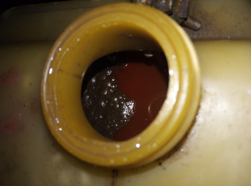

Offroader 39 Опубликовано 2 января, 2022 да незнаю. а что уже факт что пробило ? ну тоесть прям однозначно ? тоесть даже такое ничтожное содержание это уже приговор ? Поделиться сообщением Ссылка на сообщение Поделиться на другие сайты

Offroader 39 Опубликовано 2 января, 2022 да как сказать. Сложности даже в замене двигателя на б.у. целиком нету с разбора за 15 000 купленый. Но вот понять бы что уже точно нужно протягивать, или это вообще фигня Поделиться сообщением Ссылка на сообщение Поделиться на другие сайты
СлавянСПБ 11 Опубликовано 2 января, 2022 Залей отработку и езжай в сервис, там то наверное смогут понять? На горячую подадут давление в бачок, потом вакуум - разберуться, наверное) Поделиться сообщением Ссылка на сообщение Поделиться на другие сайты

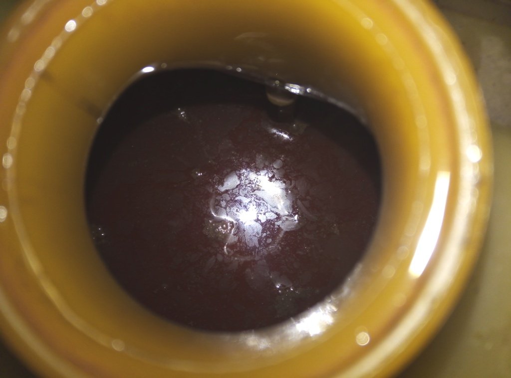

L2140 1 778 Опубликовано 2 января, 2022 6 часов назад, Offroader сказал: Парни а вот такое сразу приговор или как ? Заводил в Сибирские морозы минус 37. Вроде завелась, покатался поставил. На утро подобное. У меня конечно на других машинах было продутие прокладки, но там сразу видно - полный бачек детского поноса и цвет былого антифриза понять нельзя даже. А тут вроде всё культурно чуток плёнка сверху. Вот что делать теперь ? Масло слил, благо замена была нужна по регламенту. Масло сухое без капелек воды вообще. Что делать ? Заливать новое и ездить и ждать ? Или как ? Или сращу рвать голову ? 402 мотор . Если в бачке масло , а не грязь то протяжка ГБЦ, промывка СО и тестовая эксплуатация. Если не протянется,то разборка ДВС. Если грязь, то промывка с обезжириванием. 4 часа назад, СлавянСПБ сказал: Залей отработку и езжай в сервис, там то наверное смогут понять? На горячую подадут давление в бачок, потом вакуум - разберуться, наверное) Давление масла 4 атмосферы. А именно система смазки негерметична. Давить без разборки в бачок таким давлением нельзя Поделиться сообщением Ссылка на сообщение Поделиться на другие сайты

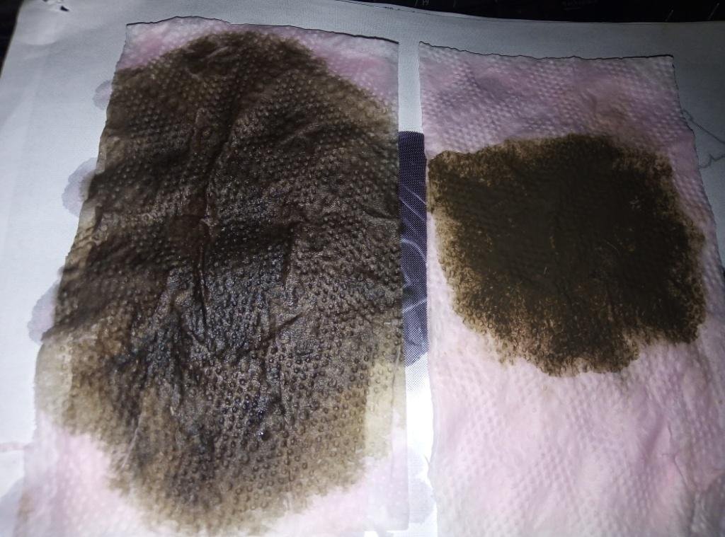

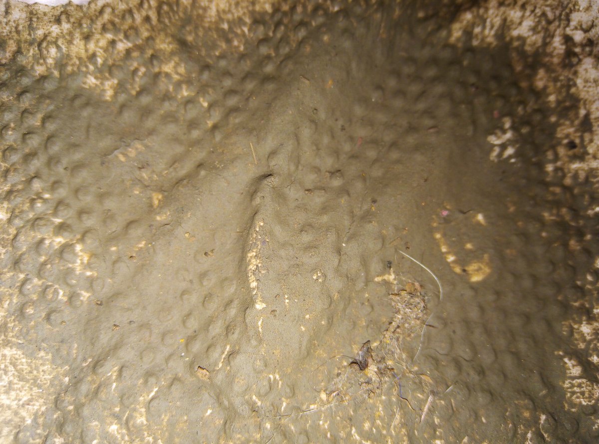

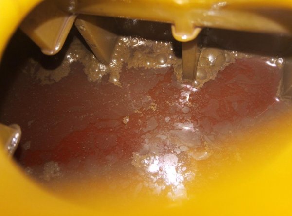

Offroader 39 Опубликовано 3 января, 2022 (изменено) Ну вот. Значит я как человек слабомыслющий но экспериментатор . Сегодня сцедил с расширительного бачка своего часть этой пены из предыдущих фото. Потом поставил отстаиваться и тут был первый сюрприз, если в бачке пена была сверху то в бутылке она опала на дно сразу. Потом я её профильтровал. На фото справа осадок этой фильтрации. На фото слева я сэмитировал ЭМУЛЬСИЮ , ну тоесть сам смешал мой антифриз с каплями моего же масла моторного, перебуторил и тоже профильтровал. И тут ждал второй сюрприз. Масло естественно плавало сверху и при взбалтывании вроде бы и образовывало эмульсию но тут же снова всплывало наверх и прекрасно отделялось от антифриза. Ну да ладно идём дальше. После высыхания оборотная сторона фильтров выглядит следующе Аналогично содержимоего моего расширителя справа, а заведомо эмульсия слева. И тут мы видем что масло естественно пропитало бумагу фильтра насквозь, а в случае с содержимым бочка НЕ НАСКВОЗЬ почти. Попробовал дать максимальное увеличение камерой телефона и компа. Пытаюсь выложить фото без сжатия и видно что стркутура имеет солвно песчанное происхождение. И ещё пара замечаний. Отработка явно пахла не то бензином, не то отработаными газами, а содержимое бачка только запах антифриза. Второй момент. Эмульсия понятно что жирная на ощуп на пальцах, а вот осадок с бачка вроде как и не жирный или совсем неощутимо. У образца с эмульсией видно и без увеличения что вся фактура бумаги фильтра ( пупрышки) осталась нетронутой, ну тоесть всё прослеживается, скажем если первый обращец забит как будто глиной или мелким песком, то тут ровная масляная плёнка и нет таких изменений фактуры. В 02.01.2022 в 21:29, Offroader сказал: Но по виду пены в бачке вроде явно похоже на масло.. Теперь у меня все мысли спутались. Вроде на вид масло и в бачке сверху. А после фильтрации не масло и тут же падает в осадок. Как это понимать ? Или просто концентрация пены нечтожно мала, а вот эмульсию я приготовил "от души" ? Просто понять бы. Если это грязь в системе = то нужно мыть. Если это масло - то мыть бесполезно и нужно рвать башку. Как поступить ? Забыл ещё сказать что утром на холодную одел вместо пробки на расширительный бачек контрацептив и завел, прогрел машину до рабочей температуры и он даже не надулся. ну когда начал газовать, была лёгкая пульсация, тоесть его то раздувало, то сужало. Но ОН ВСЕГДА ЛЕЖАЛ и так не разу и НЕ ВСТАЛ. Ну надеюсь меня все поймут как нужно а не двусмысленно. Хотя выглядит со стороны моё объяснение так себе. Изменено 3 января, 2022 пользователем Offroader Поделиться сообщением Ссылка на сообщение Поделиться на другие сайты
german 1 062 Опубликовано 4 января, 2022 Если есть желание дальше эксперементировать, то вот вариант. Сливаешь из системы ож, промываешь водой желательно дисцилированой (полагаю у вас там снега хватит), заливаешь новый антифриз, и катаешься. Какой результат будешь, увидишь. Второй вариант отбери ож образец, и отдай на экспертизу кому нибудь из студентов химиков, или серьезную экспертизу в лабораторных условиях проведи. А по результатам сделаешь выводы и что к чему. Поделиться сообщением Ссылка на сообщение Поделиться на другие сайты

L2140 1 778 Опубликовано 4 января, 2022 @Offroader нужно после поездки или хоть когда, если в бачёк не лазили, провести пальцем по внутренним поверхностям горловины и пробки расширителя. Жирный налёт будет свидетельствовать о попадании масла. Также можно вытащить полоской бумаги тёмную пену с поверхности ож, высушить ее. И будет ясна природа загрязнения. Для промывки рекомендую использовать жидкость Felix. Если есть относительно чистая на просвет горячая вода из батареи, то ее после Felixa. Технологию промывки с разделением на три контура я описывал уже. Можно будет найти. Поделиться сообщением Ссылка на сообщение Поделиться на другие сайты

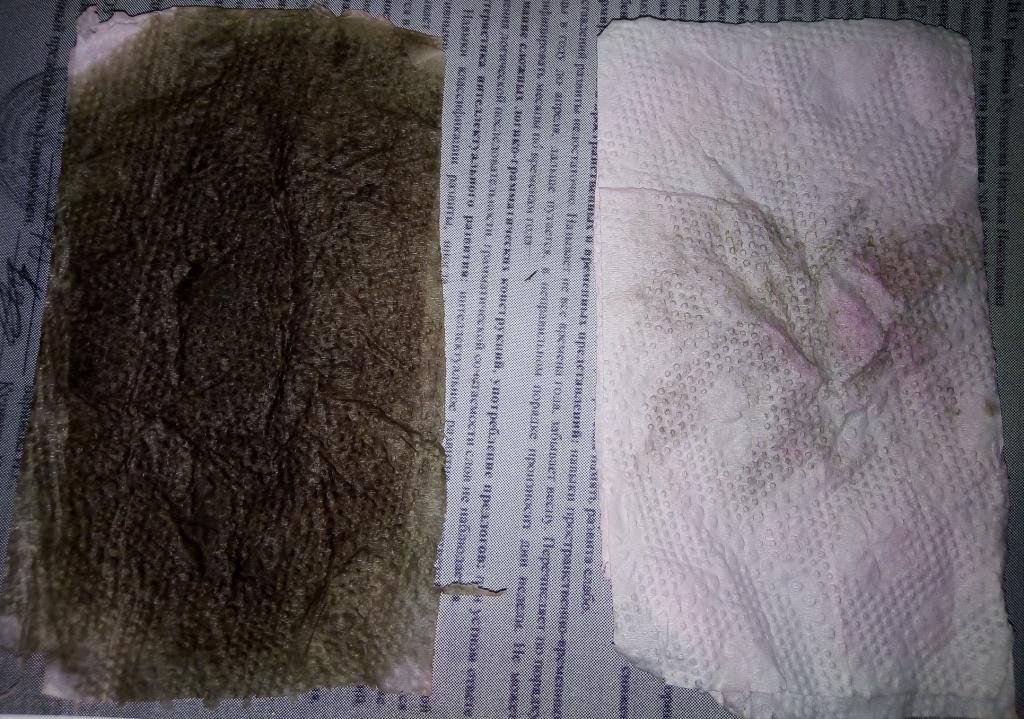

Offroader 39 Опубликовано 5 января, 2022 В 04.01.2022 в 04:13, Offroader сказал: Сегодня сцедил с расширительного бачка своего часть этой пены из предыдущих фото. Потом поставил отстаиваться и тут был первый сюрприз, если в бачке пена была сверху то в бутылке она опала на дно сразу. Потом я её профильтровал. На фото справа осадок этой фильтрации. На фото слева я сэмитировал ЭМУЛЬСИЮ , ну тоесть сам смешал мой антифриз с каплями моего же масла моторного, перебуторил и тоже профильтровал. И тут ждал второй сюрприз. Масло естественно плавало сверху и при взбалтывании вроде бы и образовывало эмульсию но тут же снова всплывало наверх и прекрасно отделялось от антифриза. Ну да ладно идём дальше. После высыхания оборотная сторона фильтров выглядит следующе Аналогично содержимоего моего расширителя справа, а заведомо эмульсия слева. И тут мы видем что масло естественно пропитало бумагу фильтра насквозь, а в случае с содержимым бочка НЕ НАСКВОЗЬ почти. Попробовал дать максимальное увеличение камерой телефона и компа. Пытаюсь выложить фото без сжатия и видно что стркутура имеет солвно песчанное происхождение. И ещё пара замечаний. Отработка явно пахла не то бензином, не то отработаными газами, а содержимое бачка только запах антифриза. Второй момент. Эмульсия понятно что жирная на ощуп на пальцах, а вот осадок с бачка вроде как и не жирный или совсем неощутимо. У образца с эмульсией видно и без увеличения что вся фактура бумаги фильтра ( пупрышки) осталась нетронутой, ну тоесть всё прослеживается, скажем если первый обращец забит как будто глиной или мелким песком, то тут ровная масляная плёнка и нет таких изменений фактуры. Но по виду пены в бачке вроде явно похоже на масло.. Теперь у меня все мысли спутались. Вроде на вид масло и в бачке сверху. А после фильтрации не масло и тут же падает в осадок. Как это понимать ? Или просто концентрация пены нечтожно мала, а вот эмульсию я приготовил "от души" ? Просто понять бы. Если это грязь в системе = то нужно мыть. Если это масло - то мыть бесполезно и нужно рвать башку. Как поступить ? Жирный налёт будет свидетельствовать о попадании масла. Также можно вытащить полоской бумаги тёмную пену с поверхности ож, высушить ее. И будет ясна природа загрязнения. Так куда уже конкретнее. Именно так и сделал и выложил. Причём чтобы правильно сравнивать Слева на фото специально смешал масло с тосолом. А на фото справа то что из бачка вытащил. Вы бы хоть чуток мою историю почитали , постов с 10 назад :) Поделиться сообщением Ссылка на сообщение Поделиться на другие сайты
L2140 1 778 Опубликовано 5 января, 2022 3 минуты назад, Offroader сказал: Так куда уже конкретнее. Именно так и сделал и выложил. Причём чтобы правильно сравнивать Слева на фото специально смешал масло с тосолом. А на фото справа то что из бачка вытащил. Вы бы хоть чуток мою историю почитали , постов с 10 назад я почитал. Предложенные мной действия имеют существенно меньшую трудоемкость без такого результата вконце 5 минут назад, Offroader сказал: Теперь у меня все мысли спутались Поделиться сообщением Ссылка на сообщение Поделиться на другие сайты
Offroader 39 Опубликовано 5 января, 2022 22 часа назад, L2140 сказал: 22 часа назад, СлавянСПБ сказал: @Offroader ты серьезно спрашиваешь? То есть ты пользуешься вещами даже не представляя как они работают? Масло в районе пробитой прокладки имеет температуру под двести градусов, на поршнях кольцах. Встречаясь с водой получается пар, который в первую очередь забивает печку - если бы его было очень много, то у тебя бы сразу убегал тосол. А так газу даешь - головка приподнимается - сбросил - возвращается на место. Веришь? А вера это слабоумие и собственно сегодняшняя проблема общества.. Блин я даже не понял Вашего вопроса :) если честно ? Я даже не понял во что нужно верить или нет ? И да я например летаю на самолётах и не думаю как они устроены и закон Бернули и расчёт их и ТТХ мне не интересны, как скажем и устройство томографа. Но мне приходится ими пользоваться. Призываю просто без эмоций, каждый из нас специалист в каком то своём деле. Ремонт Газелей не мой конёк, хотя мне многое нравится. То что у меня не прям конкретно тотальное пробитие прокладки ВОЗМОЖНО ПОКА, я догадываюсь. Иначе эмульсия была бы и в бачке и на щупе масляном. Машина кипит моментально да и вообще работает не так гремя шатунами без смазки. На данный момент, масло чистейшее без пузырьков. В бачке какая то пена по виду конкретно напоминающая масло. При её сцеживании она почемуто падает на дно бутылки и на стенки бутылки не липнет. Прекрасно фильтруется. Но тем не менее в бачке она есть и плавает сверху. Печка новая. Помпа новая. Радиатор вроде просто помыл под краном пару раз. Патрубки новые. куда смотреть дальше я незнаю. Поэтому и обратился. С одной стороны говорят что маслу в бачке взяться неоткуда и по их логике это сразу ПРОГАР ПРОКЛАДКИ НА НАЧАЛЬНОЙ СТАДИИ. Я цепляю на крышку контрацептив, он пульсирует туда-сюда но даже НЕ ВСТАЁТ. Я просто хочу понять. Рвать мне башку ? Или таки промывать систему ? Попутно я поставил НОВЫЙ подогреватель ЛУН ФЕНЬ (кстати есть подозрение что в него китайцы то масла и налили чтобы он не ражавел с завода, а я его даже не глянул, подцепил и вперёд) . Возможно на валу помпы внутри какие то остатки масла были (она тоже новая и заводская). А расширительный бачек ВООБЩЕ валялся в гараже и около года , но вроде был снят с рабочей машины. Вот укажите мне как мне диагностировать НАЧАЛЬНУЮ СТАДИЮ ПРОГАРА ПРОКЛАДКИ или таки ПОПАДАНИЕ СТОРОННЕЙ ГРЯЗИ И МАСЛА В СИСТЕМУ. ????? Термостат новый, антифриз новейший, пару дней как из канистры. И вообще с вечера на машине ездил как собрал. Приехал домой. Утром увидел в бачке плёнку . После этого много раз заводил прогревал. Её не убавилось и не прибавилось. ТАК ЧТО ЖЕ ЭТО. Бумажки я Вам профильтровал и высушил. КАК ЕЩЁ УБЕДИТСЯ ГАРАНТИРОВАНО и без сорказма. у меня типа неприятности, даже если я ТУПОЙ ПРИ ЭТОМ. Спасибо заранее за понимание. Поделиться сообщением Ссылка на сообщение Поделиться на другие сайты
yar99 1 029 Опубликовано 5 января, 2022 Больше похоже что в движок была залита вода в место атифриза, теперь вымывается вся эта кака. Поделиться сообщением Ссылка на сообщение Поделиться на другие сайты

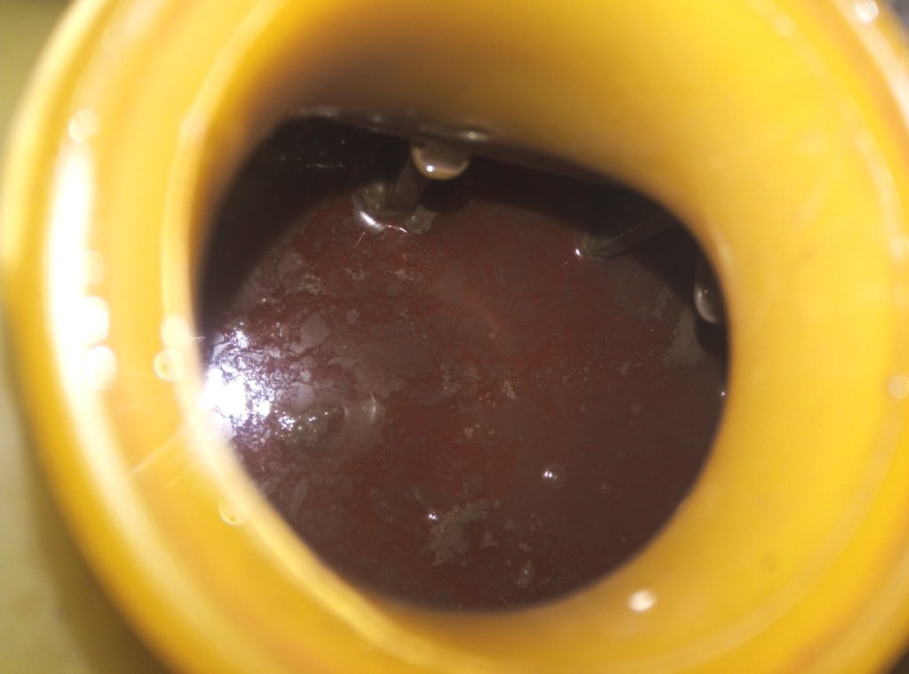

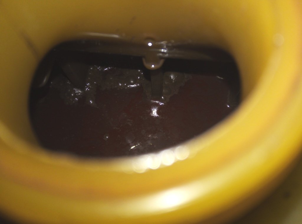

Offroader 39 Опубликовано 5 января, 2022 Вот прям сегодняшние фото. Впринципе ничего машину не беспокоит. Печка греет. Машина не кипит чётко 90 держит. Да я бы вообще не парился если бы не рейсы далековатые нет нет 2 минуты назад, yar99 сказал: Больше похоже что в движок была залита вода в место атифриза, теперь вымывается вся эта кака. а было дело НЕ СПОРЮ.. Я когда её купил она была вообще БЕЗ НИЧЕГО, ну это значит что там была вода и её слили. Потом я залил воду и доехал до дома от продавана. Потом утром налил свежей воды так как слил на ночь из за морозов. Она тут же потекла помпой. Поменял помпу, снова залил воды для испытаний чтобы себя проверить, она потекла патрубками. Поменял патрубки и снова залил воды и всё норм было и тогда слил и залил свежий антифриз. Но когда я сливал эти воды мне казалось что они чистые Поделиться сообщением Ссылка на сообщение Поделиться на другие сайты
yar99 1 029 Опубликовано 5 января, 2022 19 минут назад, Offroader сказал: Вот прям сегодняшние фото. Впринципе ничего машину не беспокоит. Печка греет. Машина не кипит чётко 90 держит. Да я бы вообще не парился если бы не рейсы далековатые нет нет а было дело НЕ СПОРЮ.. Я когда её купил она была вообще БЕЗ НИЧЕГО, ну это значит что там была вода и её слили. Потом я залил воду и доехал до дома от продавана. Потом утром налил свежей воды так как слил на ночь из за морозов. Она тут же потекла помпой. Поменял помпу, снова залил воды для испытаний чтобы себя проверить, она потекла патрубками. Поменял патрубки и снова залил воды и всё норм было и тогда слил и залил свежий антифриз. Но когда я сливал эти воды мне казалось что они чистые Там по ходу не парились, надо ехать , ведро горячей плеснули и в перёд и пофиг какая. Теперь вымывает, особенно с гильз. Поделиться сообщением Ссылка на сообщение Поделиться на другие сайты
Offroader 39 Опубликовано 5 января, 2022 8 минут назад, yar99 сказал: Там по ходу не парились, надо ехать , ведро горячей плеснули и в перёд и пофиг какая. Теперь вымывает, особенно с гильз. Согласен что не парились это факт. В Сибири ездить на воде это вообще нужно не парится. Теперь просто суть как выйти из этого положения ? А почему имено из гильз ? Они что грязнее остального ? ну да ладно не суть. Это точно не начальная стадия пробития прокладки ? Ну немогло оно в морозы, когда всё УЗКОЕ скажем на холодную чуток СИРАНУТЬ а потом разогрется и вроде снова нормально ? или оно так не бывает ? Или это однозначно просто грязь и не парится про ГОЛОВУ ПРОДУТИЕ НАЧАЛЬНОЕ ? есть какой нибудь универсальный рецепт как это проверить точно ? Поделиться сообщением Ссылка на сообщение Поделиться на другие сайты
Татарин 7 556 Опубликовано 5 января, 2022 1 час назад, Offroader сказал: Или это однозначно просто грязь и не парится про ГОЛОВУ ПРОДУТИЕ НАЧАЛЬНОЕ ? есть какой нибудь универсальный рецепт как это проверить точно ? Попробуй поджечь салфетку через которую фильтровал.По пламени поймёшь,масло там или шлам. 1 Поделиться сообщением Ссылка на сообщение Поделиться на другие сайты
