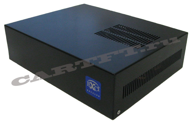

nv63 4 Опубликовано 3 ноября, 2009 (изменено) Молодец. Я тоже за такое решение CarPC более функционально.Но ты собрал систему из обычных комплектующих и вибро нагрузка со временем должна дать о себе занать.Есть решение специально для машин Мощная пылезащищенная система охлаждения в сочетании с алюминиевым высокопрочным корпусом позволяет эксплуатировать ПК в тяжелейших условиях с неизменной эффективностью. Платформа VIA EPIA M - seriesПроцессор C 7 - 1Ггц Интерфейсы:PS 2 Клавиатура 1PS 2 Мышь 1VGA (D-SUB); S-Video; TV-Out RS232 Serial D-SUB-9 1USB2.0 4Ethernet 10/100 RJ-45 1Audio AUX 1Audio Mic 1Audio Line-in 1 Питание:8-30 V DC (автоподстройка), 100 W Охлаждение: Активное, 2 вентилятора по 40 мм , воздушные фильтры пылезащитные. Рабочий диапазон температур 0С-60С Опции к данному продукту: Жесткие диски: HDD 160 GB SATA - 58$ (вибростойкий) HDD SSD 32GB SATA - 195$Память:DDRII 512MB - 15$ DDRII 1GB - 20$395 $ (без RAM и HDD ) Автоматическое переключение на камеру заднего вида Диагональ "7" дюймов (18 см)формат: 16:9Физическое разрешение экрана 800х480Поддерживаемые разрешение до 1024x768VGA input (15 pin D-SUB), USB-Touch2 RCA video inputs, Audio InputЯркость дисплея : 280 cd/m2 Контраст: 300:1Угол обзора: 40/60(U/D), 60/60(L/R)Питание: DC 11-14.4V (от бортовой сети автомобиля)Потребляемая мощность: <9WРабочие температуры: -10~40СРазмер матрицы 200$ GPS-приемник : BU-353 (USB) Изменено 3 ноября, 2009 пользователем nv63 Поделиться сообщением Ссылка на сообщение Поделиться на другие сайты
Дмитрий 1 257 Опубликовано 3 ноября, 2009 nv63, И чем оличается от моей сборки наверно только в цене мне корпус и комплектующими обошолся 5-8тр а тут выйдет 20 и более и не какая вибро нагрузка не страшна уже почти два года компу все работает в идеале Поделиться сообщением Ссылка на сообщение Поделиться на другие сайты
nv63 4 Опубликовано 7 ноября, 2009 nv63, И чем оличается от моей сборки наверно только в цене мне корпус и комплектующими обошолся 5-8тр а тут выйдет 20 и более и не какая вибро нагрузка не страшна уже почти два года компу все работает в идеале Ну и слава богу что все хорошо. Но не все могут собрать у них есть и по дешевле Монитор: CDL-TM7100Диагональ "7", , TouchscreenВозможность подключения камеры заднего вида Разрешение 1280*1024 Дополнительно: рамка для установки в подголовник Cистемный блок : Excilon Standart(Atom 1.6 Dual-Core, ОЗУ 1Gb, HDD 160Gb, 4*USB2.0) GPS-приемник : BU-353 (USB) Програмное обеспечение: (Устанавливается дополнительно ) -Операционная система Windows XP Home -Навигационная программа City Guide v2.5 (For CarPC)575 $ примерно 17500 руб это полное решение плюс GPS-приемник Системный блок Платформа: Системная плата INTEL D945GCLF2 Опционально: может устанавливаться плата ZOTAC IONITX на основе NVIDIA GeForce 9400M Процессор: INTEL (Atom 330) - 1,6 GHz (Dual Core) Видео: Intel GMA 950 встроено в чипсетРазъемы: 1x VGA-выход,1x S-Video, 2хSata, 1x IDE, 2xPS/2; 4xUSB 2.0, звук: 1x LineIn, 1x Mic, 1x LineOutСеть: 10/100 MbitПамять: DDRII - 1GB HDD: SATA II – 160Гб 2.5” (вибростойкий) SSD: (может устанавливаться опционально) Размер корпуса: 230*180*58 мм (в комплекте скобы для настенного или напольного крепежа) 298 $ примерно около 9 000 руб. Поделиться сообщением Ссылка на сообщение Поделиться на другие сайты
