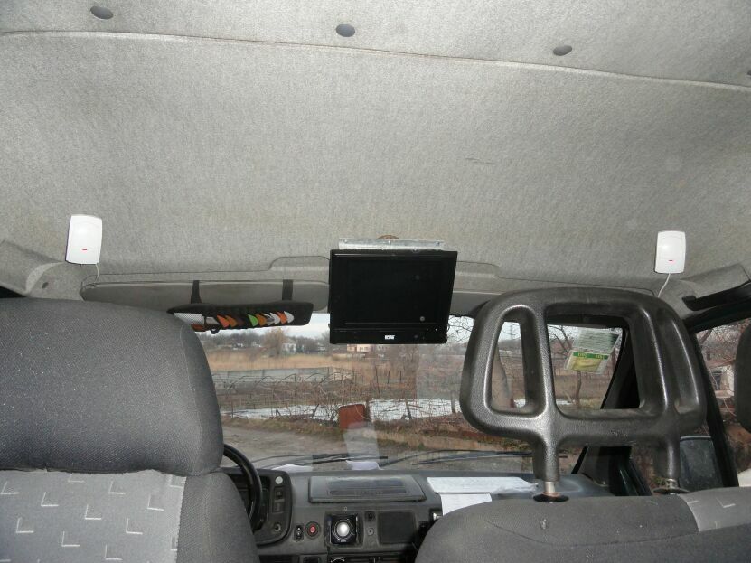

Эдуард 19 Опубликовано 2 мая, 2011 Вот представляю мою реализацию КАРпютера это монитор с датчиками движения в салоне Поделиться сообщением Ссылка на сообщение Поделиться на другие сайты

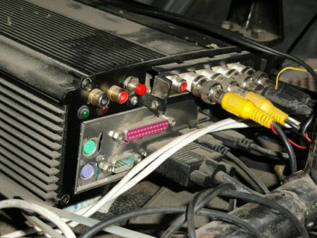

Эдуард 19 Опубликовано 2 мая, 2011 системный блок под водительским сидением с картой DVR Поделиться сообщением Ссылка на сообщение Поделиться на другие сайты

Эдуард 19 Опубликовано 2 мая, 2011 В компьютер установил карту видео записи. Запись ведётся с трёх камер, впереди сзади и скрытая в салоне клавиатура и мышка на радиоуправлении, чтоб в проводах не путаться , Поделиться сообщением Ссылка на сообщение Поделиться на другие сайты

Дмитрий 1 295 Опубликовано 2 мая, 2011 Было бы отлично что бы вы создали отдельную тему в этом разделе и подробно расписали с фоткамиФотки кстати вставляются так Поделиться сообщением Ссылка на сообщение Поделиться на другие сайты
