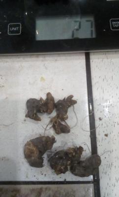

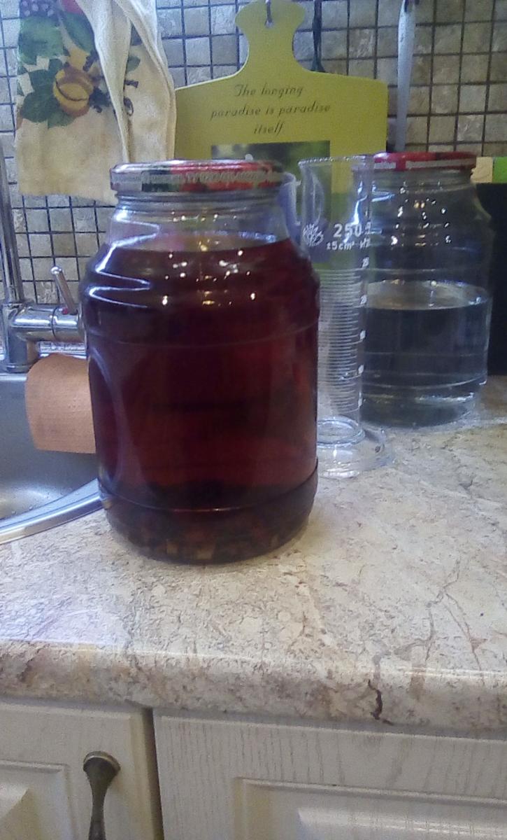

игнат 1 289 Опубликовано 28 сентября, 2018 (изменено) В этой теме , хочу обратиться к со клубникам, Газелистам, с Алтайского края и прилегающим районам. Есть такое растение, "лабчатка прямостоячая", в народе Калган. Так вот, это растение, растёт и у нас в Подмосковье, но вот корень его по сравнению с Алтайским, практически ни что. Для настойки домашнего продукта( самогон), методом проб , Он (Калган), был выбран лучшем ингредиентом для настойки. В кругу близких людей и родственников. Заказывал его через интернет, 500гр- 700 рублей. Не могу , утверждать , что он Алтайский, но качество продукта, настоенного на нём, очень хорошее. Ввиду этого, может кто то собирает это, корень, и мог бы выслать, был бы очень признателен. Естественно не бесплатно. Фото корня и настойки прилагаю, вкус передать не могу, заезжайте угощу. Изменено 28 сентября, 2018 пользователем игнат 1 Поделиться сообщением Ссылка на сообщение Поделиться на другие сайты
Татарин 7 218 Опубликовано 28 сентября, 2018 Игнат,уж не яблочный-ли самогон, ты решил с корнями мешать? Поделиться сообщением Ссылка на сообщение Поделиться на другие сайты
игнат 1 289 Опубликовано 28 сентября, 2018 Нет , Эдик, именно на калгана хорошая штука получается. Яблочную брагу перегнал в спирт- сырец, стоит пока, времени не хватает на вторую перегонку. Но Сырец, яблочком хорошо пахнет, на соке я делал, шесть литров сока( от огрызков отделял) , плюс три километра сахара киданул, перебросила за три дня, ну дрожжи были турбо для фруктовых браг. С 34 литров браги, выход спирта сырца получился очень маленький, восемь литров , среднее около 30-35%, ( в разной посуде пока , ещё не смешивал, но примерно так). На выходе после второй перегонки ожидаю литра полтора - два .Градус буду выдерживать 90% , чтобы осталась ароматика яблока. Потом на дубовой щепе настою, ( уже пропарил прожарил в соде вымочил). 1 Поделиться сообщением Ссылка на сообщение Поделиться на другие сайты
