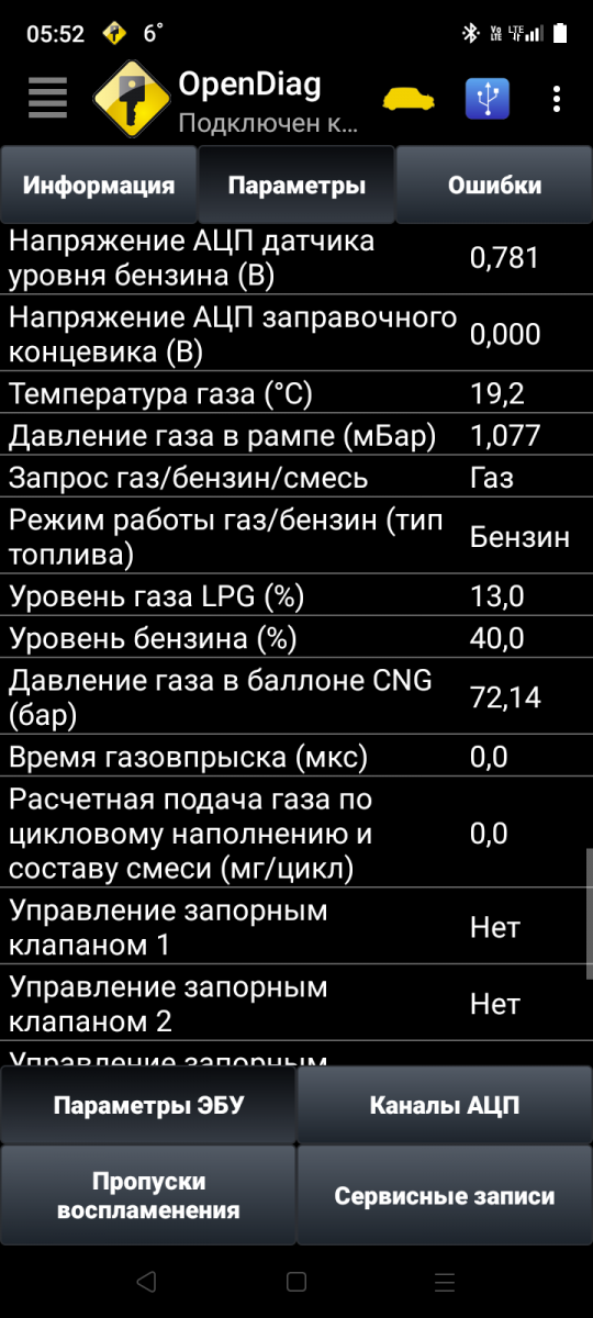

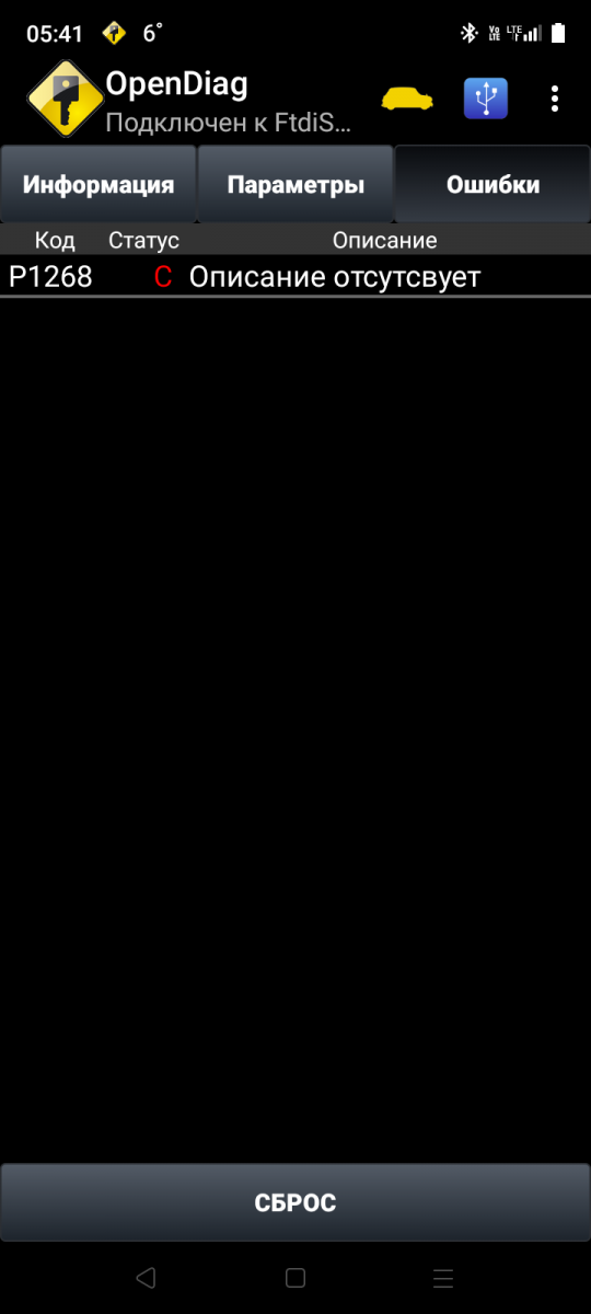

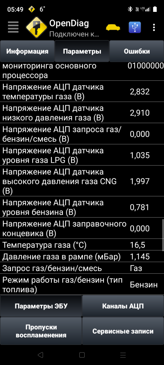

VALERA58REGION 153 Опубликовано 1 мая, 2023 Всем привет,машина не переключается на газ.Ехал на газу,переключилась сама на бензин,потом опять сама переключилась на газ.Через какое-то время запищал и заморгал зумер газ на панели.Остановился сбросил давление открутил фильтр металлический и машина опять переключилась на пропан.Потом снова запищал и быстро заморгал зумер газ и выскочила ошибка на панели.Диагностика Опен Драг показала неизвестная ошибка 1268.Вынул датчи температураы и давление газа продул вставил обратно машина поехала на газу.Через 200 км опять не переключается на газ и мигает быстро зумер и чек загорелся.Заменил датчик на новый машина перевелась на газ но через 250 км опять все повторилось зумер и чек.Иногда машина не надолго переключалась на газ но были хлопки в глушитель.Что и куда копать дальше? Оборудование Omlv заводское 4 поколение пробег 180000 в редуктор не разу не лазил.Может ему пришел пипец? Поделиться сообщением Ссылка на сообщение Поделиться на другие сайты

VALERA58REGION 153 Опубликовано 7 мая, 2023 В 01.05.2023 в 06:24, VALERA58REGION сказал: Всем привет,машина не переключается на газ.Ехал на газу,переключилась сама на бензин,потом опять сама переключилась на газ.Через какое-то время запищал и заморгал зумер газ на панели.Остановился сбросил давление открутил фильтр металлический и машина опять переключилась на пропан.Потом снова запищал и быстро заморгал зумер газ и выскочила ошибка на панели.Диагностика Опен Драг показала неизвестная ошибка 1268.Вынул датчи температураы и давление газа продул вставил обратно машина поехала на газу.Через 200 км опять не переключается на газ и мигает быстро зумер и чек загорелся.Заменил датчик на новый машина перевелась на газ но через 250 км опять все повторилось зумер и чек.Иногда машина не надолго переключалась на газ но были хлопки в глушитель.Что и куда копать дальше? Оборудование Omlv заводское 4 поколение пробег 180000 в редуктор не разу не лазил.Может ему пришел пипец? Был у газовщика приговорил мозги,предлогает установить отдельно мозги на газ. Так наверное будет лучше а то в микас 12 на газу сложно что то поднастроить точечно. Поделиться сообщением Ссылка на сообщение Поделиться на другие сайты
VadimV 3 Опубликовано 7 мая, 2023 @VALERA58REGION , P1268 Газовая форсунка цилиндра 3. КЗ катушки или замыкание цепи управления на бортовую сеть А газовщики все предлагают установить свое оборудование вместо заводского Поделиться сообщением Ссылка на сообщение Поделиться на другие сайты
VALERA58REGION 153 Опубликовано 7 мая, 2023 1 минуту назад, VadimV сказал: @VALERA58REGION , P1268 Газовая форсунка цилиндра 3. КЗ катушки или замыкание цепи управления на бортовую сеть А газовщики все предлагают установить свое оборудование вместо заводского @VadimV так машина бы на газ переключалась если форсунка замкнула?Сказал что при диагностике куча разных не совместимых ошибок выскакивали.Катушка щелкает при переключение на газ но на газ машина не переходит.А когда переходила ее колбасило как буд то троит и пару раз стрельнуло в глушитель.Сейчас вообще не переходит на газ,ошибка 1268 выскакивала у меня при диагностики через OpenDiag Поделиться сообщением Ссылка на сообщение Поделиться на другие сайты
VadimV 3 Опубликовано 7 мая, 2023 26 минут назад, VALERA58REGION сказал: так машина бы на газ переключалась если форсунка замкнула? у Вас, возможно, она (форсунка или проводка) замыкает не постоянно, статус ошибки на Ваших скриншотах - "сохраненная". Не претендую на истину, только мысли Поделиться сообщением Ссылка на сообщение Поделиться на другие сайты

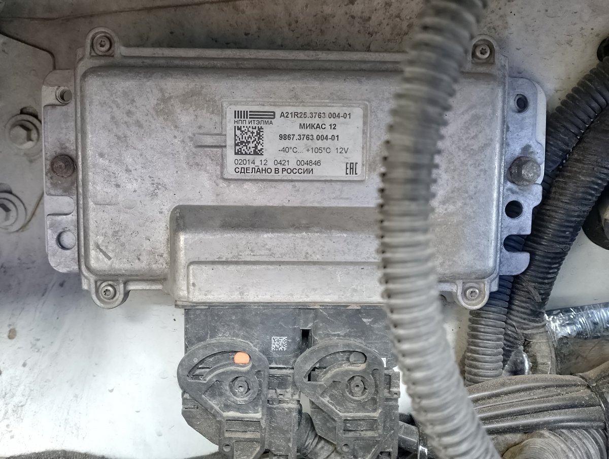

VALERA58REGION 153 Опубликовано 12 мая, 2023 (изменено) @Crady Привет, подскажи по моей проблеме с газом выше писал в теме.Дали совет разобрать ЭБУ и почистить или пропаять.Мол могло окислиться там внутри.И из за этого машина то переключается на газ то нет.Диагностика на оборудование газовщика показывает ошибки не сохраненные пропуски зажигания в 6-7 не цилиндрах.Этого не может быть у меня всего 4.Но говорят что 50 на 50 результат и могут полностью убить ЭБУ люди кто у нас занимается этим Изменено 12 мая, 2023 пользователем VALERA58REGION Поделиться сообщением Ссылка на сообщение Поделиться на другие сайты
VALERA58REGION 153 Опубликовано 12 мая, 2023 2 часа назад, VALERA58REGION сказал: @Crady Привет, подскажи по моей проблеме с газом выше писал в теме.Дали совет разобрать ЭБУ и почистить или пропаять.Мол могло окислиться там внутри.И из за этого машина то переключается на газ то нет.Диагностика на оборудование газовщика показывает ошибки не сохраненные пропуски зажигания в 6-7 не цилиндрах.Этого не может быть у меня всего 4.Но говорят что 50 на 50 результат и могут полностью убить ЭБУ люди кто у нас занимается этим Вообще есть ли смысл лезть в ЭБУ и вероятность что его не убьют полностью?Микас 12 с гбо евро 5 эвотек Поделиться сообщением Ссылка на сообщение Поделиться на другие сайты
Crady 8 657 Опубликовано 12 мая, 2023 @VALERA58REGION косяк этот ещё с микасов 10 известен.эбу по задумке герметичен,но...вода туда попадает.обратись к тем кто ремонтирует их,не совсем просто вскрыть,есть риск повреждения платы,и простым паяльником там ловить нечего.вскрыть,посмотреть на предмет окислов,если что промыть спиртом и при надобности пропаять нужные места. 1 Поделиться сообщением Ссылка на сообщение Поделиться на другие сайты
L2140 1 756 Опубликовано 12 мая, 2023 13 минут назад, VALERA58REGION сказал: Вообще есть ли смысл лезть в ЭБУ и вероятность что его не убьют полностью?Микас 12 с гбо евро 5 эвотек есть смысл выполнить работы по коду 1268 от простого к сложному. От дешевого к дорогому. и ЭБУ в этой цепи последняя инстанция 4 минуты назад, Crady сказал: их,не совсем просто вскрыть он разборный сейчас Поделиться сообщением Ссылка на сообщение Поделиться на другие сайты
Crady 8 657 Опубликовано 12 мая, 2023 5 минут назад, L2140 сказал: он разборный сейчас эти пока не попадались,в основном всё старого образца,зажатые и клееные. Поделиться сообщением Ссылка на сообщение Поделиться на другие сайты
