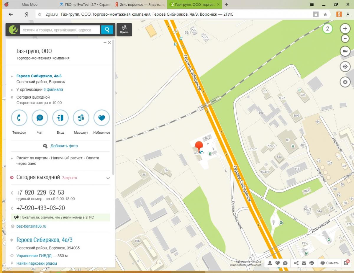

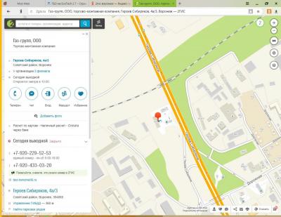

Ivan Rogozin 426 Опубликовано 16 сентября, 2018 где в воронеже метан установить?есть заправка газпром,может там знают? Поделиться сообщением Ссылка на сообщение Поделиться на другие сайты

serushok 215 Опубликовано 16 сентября, 2018 Ivan Rogozin, Поделиться сообщением Ссылка на сообщение Поделиться на другие сайты
