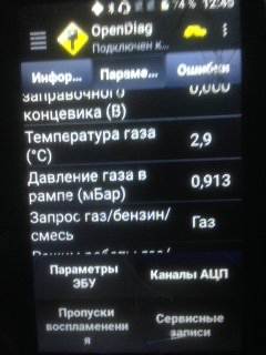

t-r-a-k-t-a-r 262 Опубликовано 16 января, 2022 2 часа назад, Алексей Ф. сказал: У меня земляк на авто с метаном так периодически делает на протяжении нескольких лет уже. Сказал, что раза два ездил в СПБ к дилеру, так как авто не переходило на газ. В сервисе техническая мойка, диагностика, потом слесарь поколдует пять минут под капотом и все)) На третий раз он посмотрел, что делает слесарь и больше не ездит на бензине за 250 км в сервис)) Сказал, что у него в морозы зависает редуктор на максимальном давлении, если полностью заправлен газом накануне. Помогает сброс давления со шланга подачи газа в форсунки. не тот случай, чудес не бывает это признак умирания датчика давления, тоже думал что редуктор пропускает и давление убивает датчик НО посмотри на показатели давления у тебя и у меня на пропане- разница больше чем в 2 раза.За 90т умерли два датчика, а купленный у газовиков 3 года назад оригинальный работает и никаких сбоев и ошибок Поделиться сообщением Ссылка на сообщение Поделиться на другие сайты

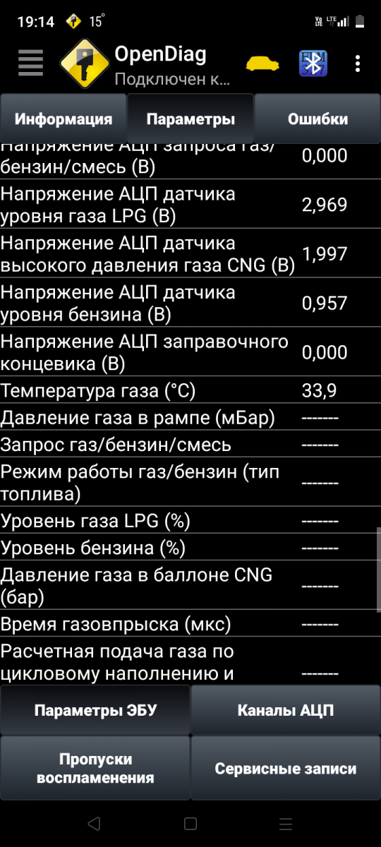

VALERA58REGION 181 Опубликовано 20 сентября, 2022 (изменено) В 16.01.2022 в 13:00, t-r-a-k-t-a-r сказал: Я тоже такой программой делаю диагностику через блютуз.Газель бизнес.Но у меня нет возможности читать этой прогой параметры гбо.Подскажи как ты считываешь параметры газа.У тебя же Пропан? Изменено 20 сентября, 2022 пользователем VALERA58REGION Ошибка Поделиться сообщением Ссылка на сообщение Поделиться на другие сайты
Кирилл 889 Опубликовано 20 сентября, 2022 Купить у создателя программы доступ к микас12 и шнурок WAG-KKL на али, и переходник на микроусб или тип-С. 1 1 Поделиться сообщением Ссылка на сообщение Поделиться на другие сайты

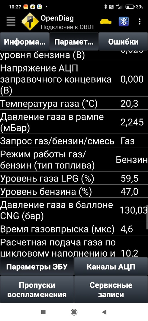

t-r-a-k-t-a-r 262 Опубликовано 20 сентября, 2022 14 часов назад, VALERA58REGION сказал: Я тоже такой программой делаю диагностику через блютуз.Газель бизнес.Но у меня нет возможности читать этой прогой параметры гбо.Подскажи как ты считываешь параметры газа.У тебя же Пропан? если гбо заводское то все должно показывать Поделиться сообщением Ссылка на сообщение Поделиться на другие сайты
VALERA58REGION 181 Опубликовано 21 сентября, 2022 9 часов назад, t-r-a-k-t-a-r сказал: если гбо заводское то все должно показывать Через блютуз по Elm ты смотришь?Да у меня заводской газ.Оплатил доступ к программе но не показывает через блютуз параметры газа. Поделиться сообщением Ссылка на сообщение Поделиться на другие сайты

t-r-a-k-t-a-r 262 Опубликовано 21 сентября, 2022 12 часов назад, VALERA58REGION сказал: Через блютуз по Elm ты смотришь?Да у меня заводской газ.Оплатил доступ к программе но не показывает через блютуз параметры газа. даже не знаю, блок один может надо попробовать поменять авто выбор блока или ручной 1 Поделиться сообщением Ссылка на сообщение Поделиться на другие сайты

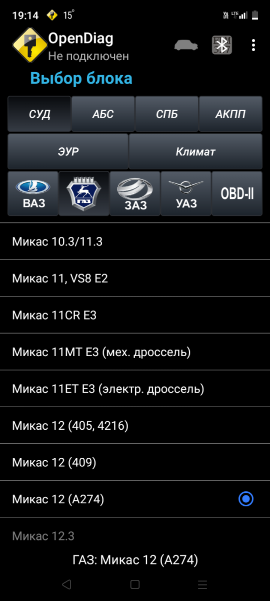

VALERA58REGION 181 Опубликовано 22 сентября, 2022 13 часов назад, t-r-a-k-t-a-r сказал: даже не знаю, блок один может надо попробовать поменять авто выбор блока или ручной Блок выбирает автоматически а274 двигатель.У меня же двигатель 2755 это эвотек евро 5 с гбо.В ручную если выбирать там нет двигателя 2755.Хотя программа определяет его при подключении. В 21.09.2022 в 08:12, Кирилл сказал: Сказано в описании программы, что лучше соеденятся шнурком, хотя по вифи газ показывало. А у тебя какой двигатель эвотек евро 5 или евро 4.? Поделиться сообщением Ссылка на сообщение Поделиться на другие сайты
zhn36 850 Опубликовано 22 сентября, 2022 (изменено) 13 минут назад, VALERA58REGION сказал: Блок выбирает автоматически а274 двигатель причем тут сам двигатель? программа работает с эсуд, у тебя микас 12 вот с ним работай а вообще посмотрел по лучше на фотки вашего чудо сканера, микас 12 с 405,4216 нарисовано , занимайтесь Изменено 22 сентября, 2022 пользователем zhn36 Поделиться сообщением Ссылка на сообщение Поделиться на другие сайты
VALERA58REGION 181 Опубликовано 22 сентября, 2022 1 час назад, zhn36 сказал: причем тут сам двигатель? программа работает с эсуд, у тебя микас 12 вот с ним работай а вообще посмотрел по лучше на фотки вашего чудо сканера, микас 12 с 405,4216 нарисовано , занимайтесь Ну тогда есть мнение у тебя почему не отображает параметры газа.Микас 12 раз определяет прога? 1 час назад, zhn36 сказал: причем тут сам двигатель? программа работает с эсуд, у тебя микас 12 вот с ним работай а вообще посмотрел по лучше на фотки вашего чудо сканера, микас 12 с 405,4216 нарисовано , занимайтесь Тут да есть косячок с 405 на Микас 12. Поделиться сообщением Ссылка на сообщение Поделиться на другие сайты
Crady 8 677 Опубликовано 22 сентября, 2022 10 часов назад, VALERA58REGION сказал: Тут да есть косячок с 405 на Микас 12. а что тут такого?были такие варианты.в принципе практически не отличимо от 4216.да и при желании вся система от 4216 ставиться на 405 мотор и прекрасно работает. Поделиться сообщением Ссылка на сообщение Поделиться на другие сайты
zhn36 850 Опубликовано 22 сентября, 2022 1 час назад, Crady сказал: а что тут такого?были такие варианты.в принципе практически не отличимо от 4216.да и при желании вся система от 4216 ставиться на 405 мотор и прекрасно работает. это понятно подскажи человек программу для микаса 12 что бы гбо настраивать Поделиться сообщением Ссылка на сообщение Поделиться на другие сайты
Crady 8 677 Опубликовано 22 сентября, 2022 3 минуты назад, zhn36 сказал: для микаса 12 что бы гбо настраивать из наиболее доступного сканматик 2,на авито есть и китайматик,дешевле,но без обновлений. а так то там и настроек не особо богато.минимум.самый минимум 1 Поделиться сообщением Ссылка на сообщение Поделиться на другие сайты
VALERA58REGION 181 Опубликовано 23 сентября, 2022 В 22.09.2022 в 08:18, VALERA58REGION сказал: Блок выбирает автоматически а274 двигатель.У меня же двигатель 2755 это эвотек евро 5 с гбо.В ручную если выбирать там нет двигателя 2755.Хотя программа определяет его при подключении. А у тебя какой двигатель эвотек евро 5 или евро 4.? Написал на почту кто курирует эту программу,отослал логи.Говорит у меня elm адаптер кастрированный,не может полноценно считывать с эбу Поделиться сообщением Ссылка на сообщение Поделиться на другие сайты
