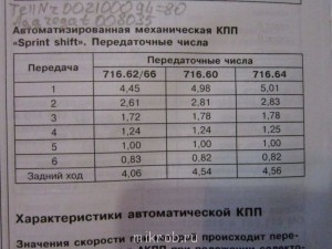

rusgg 4 002 Опубликовано 11 апреля, 2016 Так и есть, более того, на 5 ступке пятая даже более повышающая, чем шестая на 716,6 например.Ну это не проблема, редуктор зм можно подогнать. Главное чтобы передаточнОе число кпп менялось плавно, а не как на 5 ступке Поделиться сообщением Ссылка на сообщение Поделиться на другие сайты
ABH 15 Опубликовано 11 апреля, 2016 (изменено) Вот некоторые данные по числам в КПП спринтеров 2000-2006 г.в. Изменено 11 апреля, 2016 пользователем ABH Поделиться сообщением Ссылка на сообщение Поделиться на другие сайты
