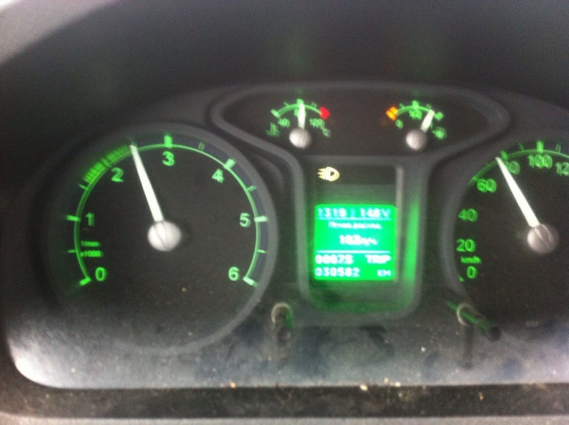

attiknn 14 Опубликовано 6 ноября, 2015 Пара родная 4.55. 3 000 оборотов 81км.ч 3 500 оборотов 96км.ч. По навигатору смотрел.На каминс,лучше такую не ставить, машина в трактор превратиться. Поделиться сообщением Ссылка на сообщение Поделиться на другие сайты
кузнец 58 138 Опубликовано 6 ноября, 2015 На каминс,лучше такую не ставить, машина в трактор превратиться. Скоростную можно. Модель 711.113 Поделиться сообщением Ссылка на сообщение Поделиться на другие сайты
Вадим 08 80 Опубликовано 6 ноября, 2015 (изменено) На каминс,лучше такую не ставить, машина в трактор превратиться. 4 передача и 235/70r16Корректировка сделана по навигатору 1-2км не более разница . Изменено 6 ноября, 2015 пользователем Вадим 08 Поделиться сообщением Ссылка на сообщение Поделиться на другие сайты
attiknn 14 Опубликовано 6 ноября, 2015 4 передача и 235/70r16Корректировка сделана по навигатору 1-2км не более разница .А на пятой при тех же оборотах, какая скорость? И расход? Поделиться сообщением Ссылка на сообщение Поделиться на другие сайты
attiknn 14 Опубликовано 6 ноября, 2015 Скоростную можно. Модель 711.113На этой КПП, если я не путаю, пятая такая же как и на родной. А весь смысл в каменсе - добавить бы ещё одну передачу, что бы увеличить скорость, а то тошнить по трассе приходиттся 80, иначе двигатель орёт, как сумашедший. Кстати, родная кпп у меня прошла 175 т.км., ничего с ней не делал, может повезло. Двигатель мощный, но шестой скорости явно не хватает. Поделиться сообщением Ссылка на сообщение Поделиться на другие сайты
Вадим 08 80 Опубликовано 6 ноября, 2015 А на пятой при тех же оборотах, какая скорость? И расход?Замерить нужно , расход зависит от того , чтобы мгновенный расход не переваливал за 10-11 л/час. Поделиться сообщением Ссылка на сообщение Поделиться на другие сайты
кузнец 58 138 Опубликовано 6 ноября, 2015 На этой КПП, если я не путаю, пятая такая же как и на родной. Нет. У нее пятая быстрее. Поделиться сообщением Ссылка на сообщение Поделиться на другие сайты
