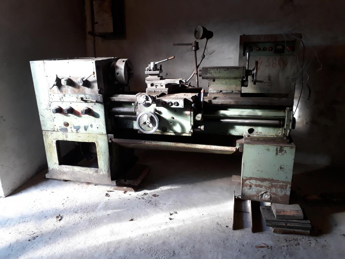

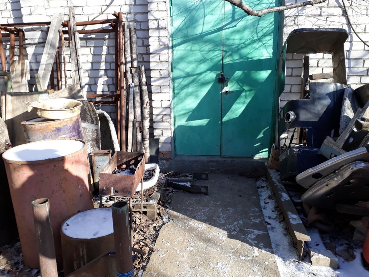

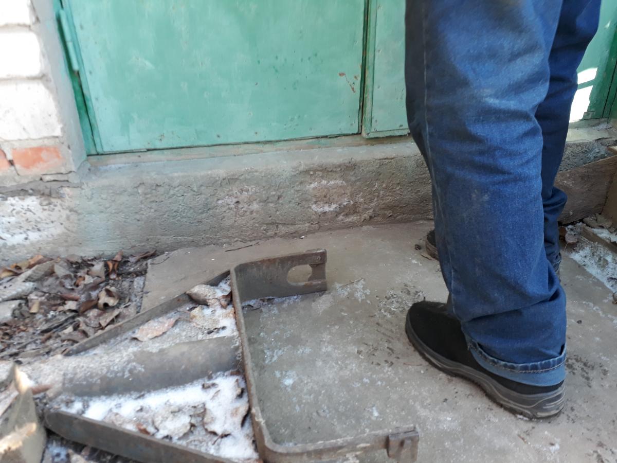

Станок с грузчиками , нужно через 10м по диоганали , занести в здание. Порог 27см высотой. Пока 8т.р. озвучил.
2 рохли, лом спец. Самодельный. Ппару листов металл и паллеты. Будем пробовать.
4 бойца и я.
Порог нужно преодолеть со станком в 2 тонны.
Две широкие доски на трап.Под доски подложить бруски что-бы не прогибались. Станок тоже на доски взгромоздить.И по кускам труб,кати куда хочешь,только успевай трубки перекидывать.Разворачивать так-же на трубке.Поймал центр масс, и поворачивай.Главное что-бы была согласованность действий ,а не как мураши крутятся вокруг ,пыхтят, а толку ноль.

2 рохли, лом спец. Самодельный. Ппару листов металл и паллеты. Будем пробовать. 4 бойца и я. Порог нужно преодолеть со станком в 2 тонны.
Я бы и лебёдку на всяк случай захватил (чтоб если чё специально за ней не ездить).

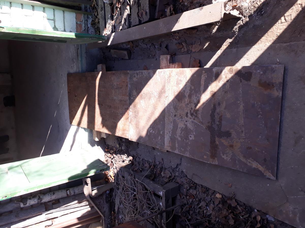

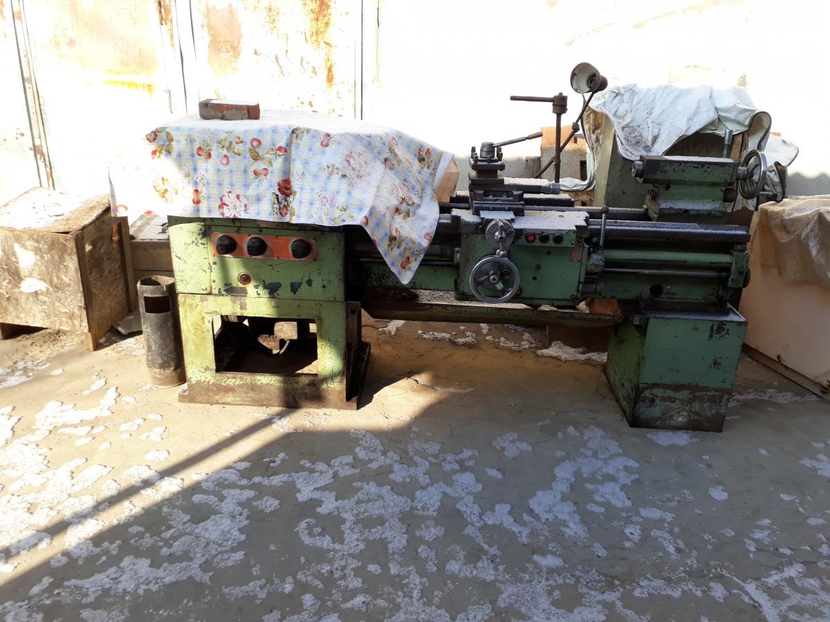

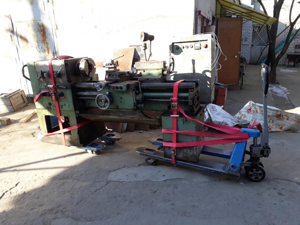

post-94545-0-70366800-1516282559_thumb.jpg порожик высотой в 27смpost-94545-0-20217000-1516282564_thumb.jpg Вес 2 тонны
расскажи про ценообразование
Не буду. Ибо многие молчат в тряпочку,а я на каждом углу,только и рассказываю.
Короче 1 час потратили.
Доски спасли.
Лебёдку не за чего цеплять,ибо голые стены и полы бетон,без дырок.
"Туть, надыть техницки" :D
Как,в воду глядел. Только трубы прошлый век,говорят. Мы рохлями. 4 Доски на бруски,сверху металл листы.
Так и было, стояли и смотрели, показал,как ломом работать, бруски подкладывать, рохлю закатил, зафиксировал ремнем,потом другую сторону, заманался говорить,чтобы станок придерживали,вцепились в рохли или стоят,смотрят, как 2 работают, вообщем, 4 взрослых мужика, блин, с Газелистами моими знакомыми,мне кажется сподручнее и то. Этим, сумки,мешки,коробки бери тащи, тут нужно на перёд думать же, не хотят. Один правда,самый молодой подкидывал дельные советы.
Перед этим,у профи консультировался,но он за паллет(типа трапа) говорил, мне не понравилось.
p.s. Уснуть до 12 ночи не мог, ворочался,в ютубе искал видосы, а там, как на зло, в гаражи,с широкими воротами, да с порожком в 5см высотой)))
