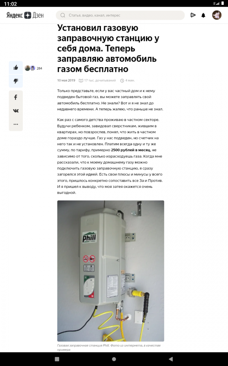

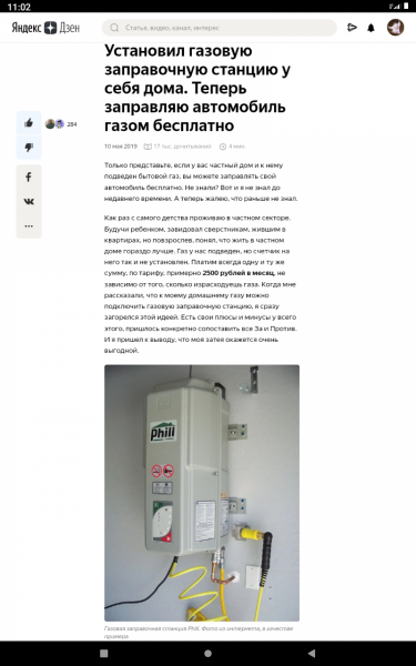

B.V.A 4 650 Опубликовано 17 декабря, 2020 Ребята а можно ведь компрессор купить и дома набивать балоны от газовой плиты.. Вапще халява будет.. всё будут стоять, а вы работать.. Поделиться сообщением Ссылка на сообщение Поделиться на другие сайты
Crady 8 669 Опубликовано 17 декабря, 2020 12 минут назад, B.V.A сказал: можно ведь компрессор купить и дома набивать балоны от газовой плиты.. Вапще халява будет.. можно..примерно сутки на 6 баллонов.но правда это если стараться что бы подольше газовщики за попец не прихватили.ну там сумму на оплату халявы они нарисуют.точней не они,а самый гуманный суд в мире. Поделиться сообщением Ссылка на сообщение Поделиться на другие сайты
ИванСПб 1 244 Опубликовано 18 декабря, 2020 8 часов назад, Crady сказал: сумму на оплату А если бахнет - то нарисуют срок. Если раньше соседи на руинах дома не повесят Поделиться сообщением Ссылка на сообщение Поделиться на другие сайты
Alex030569 6 768 Опубликовано 18 декабря, 2020 16 минут назад, ИванСПб сказал: А если бахнет - то нарисуют срок. Если раньше соседи на руинах дома не повесят Дебил только может такое придумать-заправлять авто от газовой плиты. 1 Поделиться сообщением Ссылка на сообщение Поделиться на другие сайты
rusgg 4 003 Опубликовано 18 декабря, 2020 38 минут назад, Alex030569 сказал: Дебил только может такое придумать-заправлять авто от газовой плиты. https://www.pnevmoteh.ru/domashnyaya-gazovaya-zapravka Тут они собрались. Государство дало им добро. 1 Поделиться сообщением Ссылка на сообщение Поделиться на другие сайты
rusgg 4 003 Опубликовано 18 декабря, 2020 Ну и что , все равно газом машину заправляют только безумцы, дизель наше всё (будь он неладен) 1 Поделиться сообщением Ссылка на сообщение Поделиться на другие сайты
соболевич 2 029 Опубликовано 18 декабря, 2020 2 часа назад, Alex030569 сказал: Дебил только может такое придумать-заправлять авто от газовой плиты. Чтоб авто заправить давление нужно, а в газовой магистрали оно небольшое.Что они придумали? Поделиться сообщением Ссылка на сообщение Поделиться на другие сайты
БРОДЯГА74 5 702 Опубликовано 18 декабря, 2020 10 минут назад, соболевич сказал: Чтоб авто заправить давление нужно, а в газовой магистрали оно небольшое.Что они придумали? Соседи при первом включении вычислят, и на кол посадят...))) 2 Поделиться сообщением Ссылка на сообщение Поделиться на другие сайты

yar99 1 029 Опубликовано 18 декабря, 2020 5 часов назад, соболевич сказал: Чтоб авто заправить давление нужно, а в газовой магистрали оно небольшое.Что они придумали? АК 150 , 200 очей дует. газовый турбированый не меньше потребляет. За ночь казель заправит на три балона. 1 Поделиться сообщением Ссылка на сообщение Поделиться на другие сайты
ИванСПб 1 244 Опубликовано 18 декабря, 2020 2 часа назад, yar99 сказал: 200 очей дует Я так понимаю для многоквартирника это вообще не вариант, и даже в частном доме соседи на "ветке" чайник вечером уже не вскипитят а если таких умняшей наберётся парочка на деревню - то и вся деревня просядет. Или там должен быть ресивер в полкомнаты:) Полная аналогия с трансформаторами-повышайками в электросетях через которые в мордобой переросло немало добрососедских отношений :);) Поделиться сообщением Ссылка на сообщение Поделиться на другие сайты
Crady 8 669 Опубликовано 18 декабря, 2020 8 часов назад, соболевич сказал: Что они придумали? ак 500,компрессорная головка.подкачивающий насос и ак 500. 6 минут назад, ИванСПб сказал: даже в частном доме соседи на "ветке" чайник вечером уже не вскипитят вскипятят,но будет зафиксирована утечка на линии.могут тупо обрубить до нахождения "дырки". у нас они формально не запрещены,но условия установки такие,что практически не реально,в том числе и по деньге.а вот если сам,без разрешения,это незаконное вмешательство.одно из требований,отдельная линия от газораздаточного пункта +счётчик.к сетям общего пользования(низкого давления) подключение запрещено. Поделиться сообщением Ссылка на сообщение Поделиться на другие сайты
ИванСПб 1 244 Опубликовано 18 декабря, 2020 6 минут назад, Crady сказал: вскипятят А вот не факт :) все мы помним школьную физику - дескать равное давление во всей системе вот это всё. Но по факту - бытовая ветка это капилляр газовой системы а как известно из порезанного пальца не фигасит артериальное давление :) компрессорная станция просадку в отдалённом потребителе может и не заметить особенно если это допотопный сектор без электроники чисто на физике. Условно - потребляет ПГТ 1000 кубов/час и молоцца а как они там разбегаются по "пальцам" - насоска "не видит" Повторюсь это имеет странную аналогию с электрическими мощностями Поделиться сообщением Ссылка на сообщение Поделиться на другие сайты
rusgg 4 003 Опубликовано 18 декабря, 2020 Ну 5 кубов в час то можно брать. Поделиться сообщением Ссылка на сообщение Поделиться на другие сайты
ИванСПб 1 244 Опубликовано 18 декабря, 2020 4 минуты назад, rusgg сказал: Ну 5 кубов в час то можно брать. Не знай надо считать. Но чтойто подсказывает что просадка сети будет жёсткой :) Поделиться сообщением Ссылка на сообщение Поделиться на другие сайты

Crady 8 669 Опубликовано 18 декабря, 2020 4 минуты назад, ИванСПб сказал: А вот не факт :) факт.в посёлке косулино в позапрошлом году такого поймали.после жалоб соседей,чайник то вскипятишь,долго конечно..а вот газовые котлы вырубались.вся его экономия кончилась с полным отключением его участка от газоснабжения.по решению суда,со штрафами,ещё чего то там.слышал просто от человека который от него на соседней улице жил. Поделиться сообщением Ссылка на сообщение Поделиться на другие сайты
rusgg 4 003 Опубликовано 18 декабря, 2020 в постановлении № 1314 указано 3 категории: к первой категории относится большинство частных домов - максимальный расход газа не превышает 20 куб. м в час, расстояние от оборудования до газопровода не более 200 метров, а рабочее давление не более 0,3 МПа; вторая категория - часовой расход газа до 500 куб.м, расстояние до газопровода до 500 метров (на селе) или 300 метров (в городе), рабочее давление не выше 0,6 МПа; третья категория - часовой расход газа до 500 куб.м, расстояние до газопровода до 500 метров (на селе) или 300 метров (в городе), рабочее давление не выше 0,6 МПа, но сеть проходит по двум или более муниципальным образованиям 1 Поделиться сообщением Ссылка на сообщение Поделиться на другие сайты
