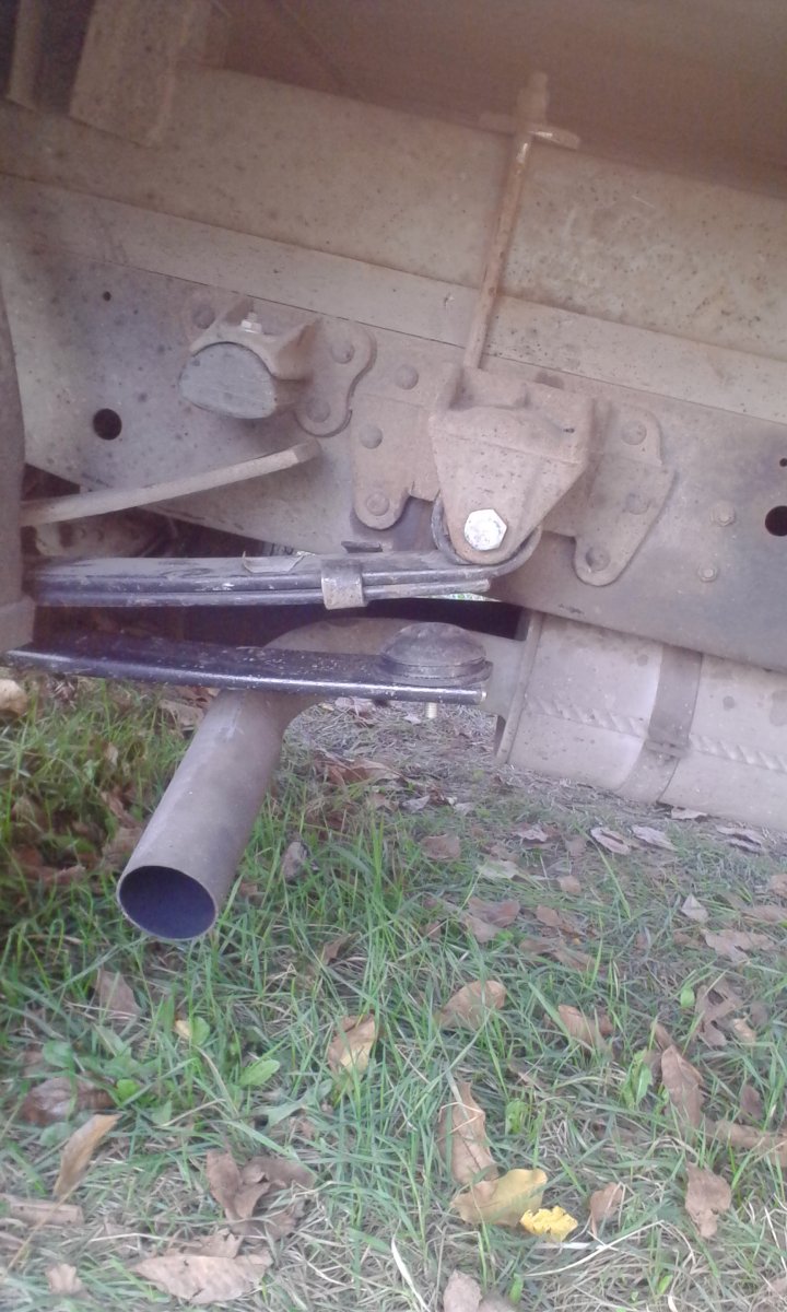

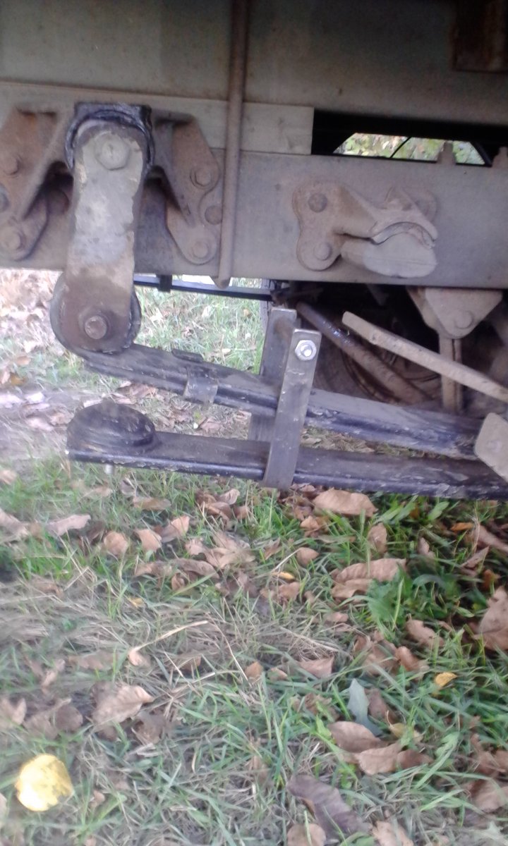

Игорь85 847 Опубликовано 10 июля, 2022 2 часа назад, Alex030569 сказал: Не рекомендую удлиненные серги ставить назад,там не все так просто,как может показаться.При загрузке мост уходит назад,с длинной серьгой естественно он уйдет ещё дальше.Будет рвать подвесные. На перед можно без проблем,но руль придется переставлять. Глупое утвержднние. Поделиться сообщением Ссылка на сообщение Поделиться на другие сайты

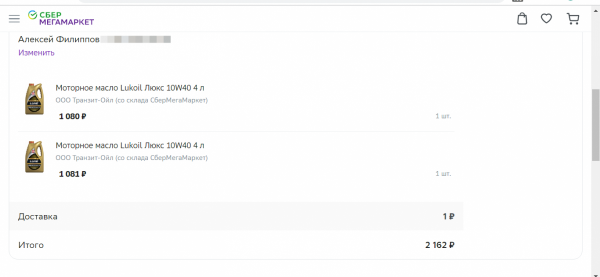

Алексей Ф. 10 965 Опубликовано 10 июля, 2022 11 часов назад, Vadim39 сказал: а доставка ? Бесплатно было в тот момент в Озоне. Сбер снял один рубль за доставку Поделиться сообщением Ссылка на сообщение Поделиться на другие сайты
Alex030569 7 446 Опубликовано 10 июля, 2022 Только что, Игорь85 сказал: Глупое утвержднние. Желательно умные слова подкреплять хоть какими теоретическими высказываниями,а лучше практическими. Поделиться сообщением Ссылка на сообщение Поделиться на другие сайты

Игорь85 847 Опубликовано 10 июля, 2022 59 минут назад, Alex030569 сказал: Желательно умные слова подкреплять хоть какими теоретическими высказываниями,а лучше практическими. Не знаю как сейчас, но лет 5 назад. Бизнес фургон с завода шел с усиленными сергами, от Валдай. Может это касалось только скорых. Но это факт. Поделиться сообщением Ссылка на сообщение Поделиться на другие сайты
B.V.A 4 812 Опубликовано 10 июля, 2022 @Игорь85 , не обращай внимания, человек не совсем понимает устройство подвески и т.д.. Серьга длинная опускает раму, а дополнительная рессоры (которые у всех) поднимают её, эт попросту чтоб понятно было.. по итогу получаем баланс и мост на месте.. Болты кстати от зубренка подходят, они чуть подлиннее по резьбе.. Поделиться сообщением Ссылка на сообщение Поделиться на другие сайты
Alex030569 7 446 Опубликовано 10 июля, 2022 18 минут назад, B.V.A сказал: мост на месте Что бы понимал работу подвески,Я тебе подскажу-при загрузке мост обязан уходить назад,такова конструкция наших рессор.Вроде уже не первый день на форуме,а ведь этот момент обсуждали сотни тысяч раз. Спасибо можешь не говорить,бро( 21 минуту назад, B.V.A сказал: Серьга длинная опускает раму, У тебя там солнце что ли печет на улице? Как такое возможно,что длинная серьга опускает раму? Поделиться сообщением Ссылка на сообщение Поделиться на другие сайты
Vovchikk 1 118 Опубликовано 10 июля, 2022 36 минут назад, Alex030569 сказал: У тебя там солнце что ли печет на улице? Как такое возможно,что длинная серьга опускает раму? Возможно на Валдае рессора наоборот стоит сверху серьги. Поделиться сообщением Ссылка на сообщение Поделиться на другие сайты
Alex030569 7 446 Опубликовано 10 июля, 2022 6 минут назад, Vovchikk сказал: Возможно на Валдае рессора наоборот стоит сверху серьги. Мы же газель обсуждаем. Тут есть ещё такой момент,если добавлен лист в заднюю рессору и поставлена длинная серьга,то задняя подушка подрессорники будет не работать.Не достанет до нее подрессорник. Поделиться сообщением Ссылка на сообщение Поделиться на другие сайты
Vovchikk 1 118 Опубликовано 10 июля, 2022 7 минут назад, Alex030569 сказал: Мы же газель обсуждаем. Да я сразу тоже не понял как такое может быть на Газели . Но видимо на Валдае так. Поделиться сообщением Ссылка на сообщение Поделиться на другие сайты
Alex030569 7 446 Опубликовано 10 июля, 2022 1 час назад, Vovchikk сказал: Да я сразу тоже не понял как такое может быть на Газели . Но видимо на Валдае так. Наш бро все в кучу смешал)Для него что Валдай,что газель,одинаковые подвески. Поделиться сообщением Ссылка на сообщение Поделиться на другие сайты
Игорь85 847 Опубликовано 10 июля, 2022 @Alex030569 да не чего он не смешал, принцеп работы подвески одинаков. С чего мост уйдет дальше с длинными сергами. Да и волдаевская серьга длинше всего на 16мм. Вопщем разговор не о чем. Поделиться сообщением Ссылка на сообщение Поделиться на другие сайты
Кирилл 884 Опубликовано 10 июля, 2022 Передний конец рессоры не меняется никак, как мост дальше уйдёт? Наоборот длинная серьга не даст к раме приблизиться, ну если 5т не грузить... Лучше серьги не удлиннять, а сварить меж собой перемычкой, для жёсткости. 1 Поделиться сообщением Ссылка на сообщение Поделиться на другие сайты
Alex030569 7 446 Опубликовано 10 июля, 2022 1 час назад, Кирилл сказал: Передний конец рессоры не меняется никак, как мост дальше уйдёт? Наоборот длинная серьга не даст к раме приблизиться, ну если 5т не грузить... Лучше серьги не удлиннять, а сварить меж собой перемычкой, для жёсткости. Передний нет,а задний? На пустом серьга стоит вертикально.На груженом серьга уже становится горизонтально,так? Дальше сам думай. Парни,вы как будь то впервые тут.Это все обсуждали на форуме.Да же есть фото Кедра,где показано на сколько вытягивается кардан при загрузке. Поделиться сообщением Ссылка на сообщение Поделиться на другие сайты
