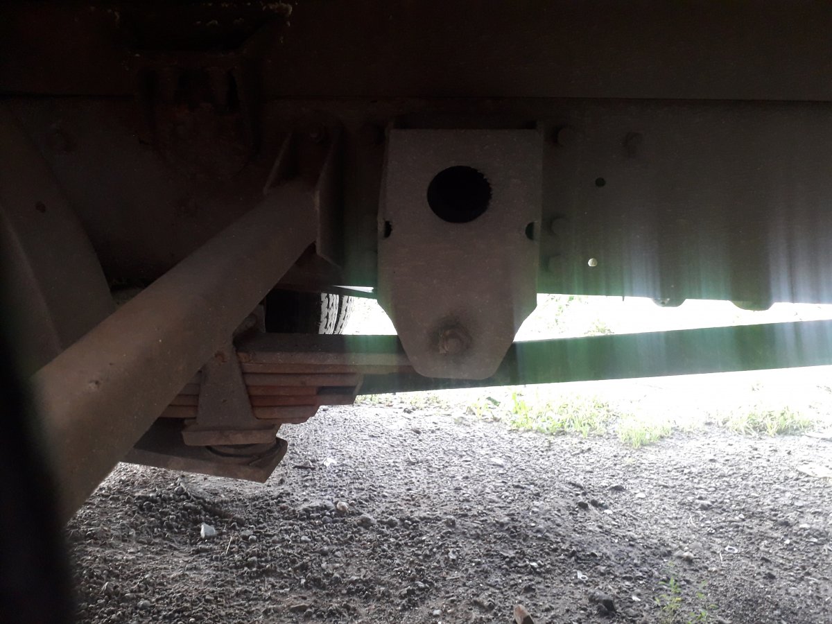

rusgg 4 006 Опубликовано 11 июля, 2022 Для того чтобы кардан не ходил туда сюда, нужно отпустить передний конец рессоры чтобы передняя часть рессоры была на уровне кардана. Поделиться сообщением Ссылка на сообщение Поделиться на другие сайты
БРОДЯГА74 5 992 Опубликовано 11 июля, 2022 4 минуты назад, rusgg сказал: Для того чтобы кардан не ходил туда сюда, нужно отпустить передний конец рессоры чтобы передняя часть рессоры была на уровне кардана. И не грузить ничего, и вообще не двигатся...))) При нормальном состоянии рессор, и загрузке 1500кг , кардан практически прямой.наверное так и задумано, все остальное , попытка обмануть железяку и втолкать еще столько же.)) Поделиться сообщением Ссылка на сообщение Поделиться на другие сайты
Vovchikk 1 092 Опубликовано 11 июля, 2022 9 часов назад, БРОДЯГА74 сказал: На Газели кардан не меняет длину, Тирсан на Нексте стоит, вроде как с шлицевой, не вдавался в подробности, утверждать не буду. Поделиться сообщением Ссылка на сообщение Поделиться на другие сайты
rusgg 4 006 Опубликовано 11 июля, 2022 7 часов назад, БРОДЯГА74 сказал: И не грузить ничего, и вообще не двигатся...)) Грузи сколько хочешь, двигайся как хочешь. Но чтоб движения кардана были по минимуму, нужно опустить передний конец рессоры. Зубренок маз Поделиться сообщением Ссылка на сообщение Поделиться на другие сайты
