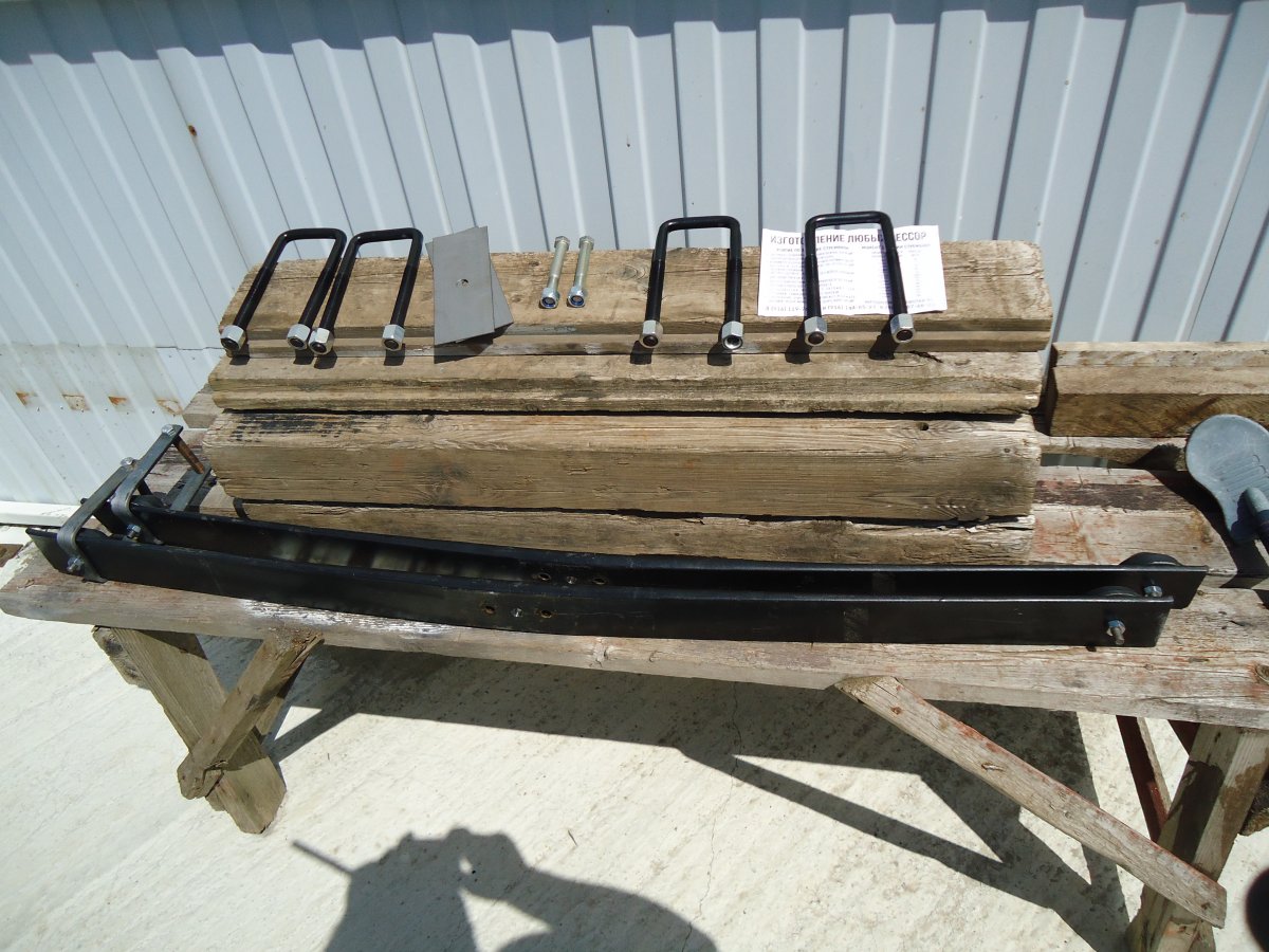

Кислород 342 Опубликовано 14 июля, 2022 Я вот купил листы за 14 400 на сайте "Завод рессор" буду ставить под рессору. 2 Поделиться сообщением Ссылка на сообщение Поделиться на другие сайты
вилли 989 Опубликовано 14 июля, 2022 (изменено) 23 минуты назад, Алексей Ф. сказал: Ямы нет, есть эстакада тестя! На земле лучше,дальше нее не упадет))) Домкрат,хорошие брусы,длинная крепкая монтажка.Это тот вид ремонта,что под пивко,ввиде релакса) домкратить за раму.220 неплохо чтоб было,на всякий...У меня щас пачки стоят,их поднять невозможно))), за край по земле волоком,ито нормас 2 минуты назад, Кислород сказал: купил Чтото кажется слишком низко работать они начинают,я по старинке,с надрессорниками двойнымми))) Изменено 14 июля, 2022 пользователем вилли Поделиться сообщением Ссылка на сообщение Поделиться на другие сайты
Алексей Ф. 10 183 Опубликовано 14 июля, 2022 7 минут назад, вилли сказал: я по старинке,с надрессорниками двойнымми))) Это же зло! Раму сломает! Поделиться сообщением Ссылка на сообщение Поделиться на другие сайты
БРОДЯГА74 5 846 Опубликовано 14 июля, 2022 23 минуты назад, Алексей Ф. сказал: Это же зло! Раму сломает! Но он об это узнает позже.. Поделиться сообщением Ссылка на сообщение Поделиться на другие сайты
вилли 989 Опубликовано 14 июля, 2022 22 минуты назад, Алексей Ф. сказал: Это же зло! Раму сломает! Лишь бы не подрессорник,они золотые нынче))))) Поделиться сообщением Ссылка на сообщение Поделиться на другие сайты
Олег Ф. 1 869 Опубликовано 14 июля, 2022 Всё время езжу с двойными подрессорниками, ничего не сломал, правда больше двух тонн не вожу, в рессорах нет дополнительных листов, только штатные два, при загрузке двух тонн становятся прямые, в обратку не выгибаются, правда у меня штатный лёгкий кузовок 3 метра, а не тяжеленная арба. Поделиться сообщением Ссылка на сообщение Поделиться на другие сайты
БРОДЯГА74 5 846 Опубликовано 14 июля, 2022 (изменено) @Олег Ф. Не возил ты 2т, при твоем раскладе рессоры у тебя почти не работают, вся нагрузка на подрессорниках, а теперь посмотри на кронштеин подрессорника, и сравни с кронштейном рессоры. При нагрузках кронштейны подресорника просто выворачивает.не рассчитаны они на такие нагрузки! Изменено 14 июля, 2022 пользователем БРОДЯГА74 Поделиться сообщением Ссылка на сообщение Поделиться на другие сайты
Олег Ф. 1 869 Опубликовано 14 июля, 2022 Как не возил, позавчера только возил, да и довольно много раз раньше. Пробег 390000, подрессорники все четыре менял один раз, по причине поломки, сами рессоры не трогал, с кронштейнами и рамой всё в порядке. Поделиться сообщением Ссылка на сообщение Поделиться на другие сайты
БРОДЯГА74 5 846 Опубликовано 14 июля, 2022 20 минут назад, Олег Ф. сказал: сами рессоры не трогал, Они у тебя толком и не работают, чего им будет... 1 Поделиться сообщением Ссылка на сообщение Поделиться на другие сайты

Алексей Ф. 10 183 Опубликовано 14 июля, 2022 Две предыдущие Газели усиливал одинаково, доп лист в рессору и доп подрессорник, ничего не сломалось за 475 и 500 тыс км соответственно, правда больше 2000 кг не гружу и то редко, обычно максимум 1700 кг, а 50-60% пробега вообще пустой или до тонны. Поделиться сообщением Ссылка на сообщение Поделиться на другие сайты

GoldeN 614 Опубликовано 14 июля, 2022 (изменено) 2 часа назад, БРОДЯГА74 сказал: Можно и 5т чего мелочится ..(( Посмотреть на передний палец рессоры ЗИЛа и на болт Газели .они почти одинакового диаметра? Но конструктора идиоты...металл не экономили... У меня на 3х тоннике заводском 5.6т полной массы болты вообще на 14. Так что это совсем не показатель еще и рессоры на сантим уже. Если все работает штатно исправно живой мотор тормоза и т.д. газель 3т нормально тягает просто ее к этому надо разок подготовить, раму усилить, подрамник нормальный. Кстати тоже подрессорник нижний, в рессоре один лист и один подрессорник все родное с 93г.в. еще. ЗЫ: кстати такие подрессорники наверно и на газель вкатить можно, спринтер\крафтер\лт б\у мож есть не дорого он переменного сечения толщина в центре сантима 3-4 Изменено 14 июля, 2022 пользователем GoldeN Поделиться сообщением Ссылка на сообщение Поделиться на другие сайты

MAGNUS 1 200 Опубликовано 15 июля, 2022 16 часов назад, Кислород сказал: Я вот купил листы за 14 400 на сайте "Завод рессор" буду ставить под рессору. Настолько не прогибаются листы обычно. Только если совсем уставшие. Поделиться сообщением Ссылка на сообщение Поделиться на другие сайты
